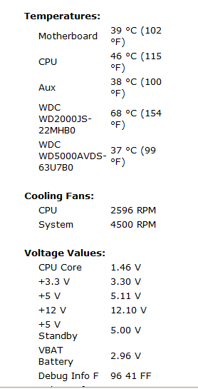

mariner Δημοσ. 13 Μαΐου 2010 Μέλος Δημοσ. 13 Μαΐου 2010 Χμμ.. παθητική ψύξη ε; Εξαρτάται κι απ' το airflow στο εσωτερικό, αν και γενικότερα δεν εκλύουν ιδιαίτερη θερμότητα αυτές, οπότε δύσκολα να σου πω κάτι συγκεκριμένο. Τι θερμοκρασίες βλέπεις; Mόλις έτρεξα το everest και μου έβγαλε θερμοκρασίες για την μητρική, αυτές θα πρέπει να κοιτάξω? Και να το πρόβλημα είναι η ψύξη γιατί δεν το είχα και με τα xp? ---------- Προσθήκη στις 01:22 ---------- Προηγούμενο μήνυμα στις 01:18 ---------- Kαι οι θερμοκρασίες που βλέπω!!!
mariner Δημοσ. 13 Μαΐου 2010 Μέλος Δημοσ. 13 Μαΐου 2010 Mόλις έτρεξα το everest και μου έβγαλε θερμοκρασίες για την μητρική, αυτές θα πρέπει να κοιτάξω?Και να το πρόβλημα είναι η ψύξη γιατί δεν το είχα και με τα xp? ---------- Προσθήκη στις 01:22 ---------- Προηγούμενο μήνυμα στις 01:18 ---------- Kαι οι θερμοκρασίες που βλέπω!!! Τώρα το έβαλα!! Συγνώμη
phanispal Δημοσ. 13 Μαΐου 2010 Δημοσ. 13 Μαΐου 2010 Ανέβασε από HWMonitor να δω τι παίζει με την κάρτα γραφικών και με τον 200άρη σου (άσχετο το δεύτερο).

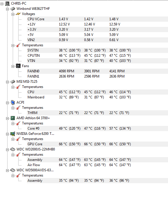

phanispal Δημοσ. 13 Μαΐου 2010 Δημοσ. 13 Μαΐου 2010 Ανέβασε screenshot από HWMonitor ή gpu-z, άσε τα logs. Σε αυτό που ανέβασες δε φαίνεται η θερμοκρασία της gpu.
mariner Δημοσ. 13 Μαΐου 2010 Μέλος Δημοσ. 13 Μαΐου 2010 Ανέβασε screenshot από HWMonitor ή gpu-z, άσε τα logs. Σε αυτό που ανέβασες δε φαίνεται η θερμοκρασία της gpu. Noμίζω οτι αυτό εννοείς!!!
phanispal Δημοσ. 13 Μαΐου 2010 Δημοσ. 13 Μαΐου 2010 66°C δεν είναι και λίγοι για κατάσταση ηρεμίας, αλλά δε νομίζω ότι παίζει κάποιο ρόλο. Πάντως με ανησυχεί η θερμοκρασία του 200άρη σου. Είναι πολύ υψηλή για δίσκο. Πού τον έχεις;
mariner Δημοσ. 14 Μαΐου 2010 Μέλος Δημοσ. 14 Μαΐου 2010 66°C δεν είναι και λίγοι για κατάσταση ηρεμίας, αλλά δε νομίζω ότι παίζει κάποιο ρόλο. Πάντως με ανησυχεί η θερμοκρασία του 200άρη σου. Είναι πολύ υψηλή για δίσκο. Πού τον έχεις; H αλήθεια είναι οτι τον έχω στριμογμένο στην βάση του και ακριβώς απο πάνω του με πολύ μικρή απόσταση έχω βάλει και έναν 500 άρη. Λές ότι έιναι πρόβλημα άυτό, και ότι πρέπει να αλλάξω την θέση των δίσκων? Υπάρχει περίπτωση να εχει να κάνει αυτό με το πρόβλημα μου?? Σε ευχαριστώ πολύ για την βοήθεια σου.
