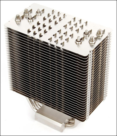

oneofthem Δημοσ. 8 Μαΐου 2010 Μέλος Δημοσ. 8 Μαΐου 2010 sry με το πάσο μου γιατί είμαι λίγο λιώμα παίζει και να την πέσω hard λοιπόν για το w/s είναι, οπότε server μητρική supermicro x7dwa-n cpu 120 tdp δλδ ψιλοφουγάρα αλλά με τα από κάτω cooler cooler thermalright hr-01 x http://www.3dnews.ru/_imgdata/img/2008/12/07/105778.jpg soft πάνω στο πρόβλημα κοιτούσα με everest για να δω ποιος την ακούει έχω και τα υπόλοιπα πάνω real temp, core temp, το soft της μητρικής και bios (μετά το update βέβαια λέει απλά low χωρίς να δίνει θερμοκρασία) δε βλέπω διαφορές πάνω από 1C σε πυρήνες, το πολύ 2C (αλλάζει η καθυστέρηση περισσότερο) στο real temp κάπου λέει test sensors το κάνει μόνο για τον πρώτο που δεν είναι αυτός που φτάνει πρώτος αλλά και αυτός σχετικά κοντά είναι και μου δίνει 3, 4, 4, 4 ακούω

liopyr Δημοσ. 8 Μαΐου 2010 Δημοσ. 8 Μαΐου 2010 Η μητρική μάλλον τίποτα, θα είχες restarts ή/και BSOD. Πάντως, χωρίς να έχω ιδιαίτερη ιδέα από ws, μου φαίνονται υπερβολικές οι θερμοκρασίες. Σίγουρα είναι ok το installation της ψύκτρας; (πάστα - πατάει καλά κλπ);
oneofthem Δημοσ. 8 Μαΐου 2010 Μέλος Δημοσ. 8 Μαΐου 2010 κοίτα οι θερμοκρασίες ανέβηκαν 9 με 10 βαθμούς προς τα πάνω με την αλλαγή bios.. τις είχα σημειώσει και το ήξερα από πριν κι από άλλους χρήστες ότι θα γίνει χωρίς να ξέρω ποιες είναι οι σωστές αλλά δύσκολα μου φαίνεται να είναι οι καινούριες και τα σπαμπανεβάσματα 5, 6 βαθμούς που κάνει ακαριαία, αυτό δεν γίνεται πάντως είναι 100% load σε όλους τους πυρήνες και στους 2 επεξεργαστές που είναι 120 tdp με αυτά τα νούμερα, περίπου stress mode οι ψύκτρες είναι βιδωτές δύσκολα να μην πατάνε καλά, άντε η πάστα να μην είναι 100% τέλεια, μέχρι εκεί πω ρε π.. μου δε λέει να τα βγάλω όλα είναι απίστευτη πίκρα έτσι όπως είναι το χειρότερο είναι να μην φταίει αυτό, αφού πέρσυ δούλευε το καλοκαίρι χωρίς θέμα με επεξεργαστές τουλάχιστον (είχε θέμα με το system temperature .. το καινούριο bios έχει το σωστό όριο :lol:) τα phoenix έχουν χάλια debugging, το τι κολλήματα έχω δει δεν παίζεται anyway τι να κάνω θα περάσω bios κι αν μου τη βαρέσει (δεν το βλέπω) θα το λύσω το ρημάδι
