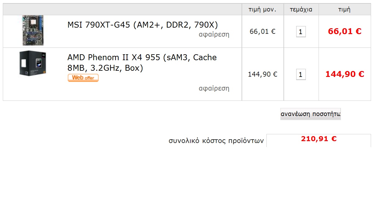

lionheart75 Δημοσ. 28 Μαΐου 2010 Δημοσ. 28 Μαΐου 2010 Ο επεξεργαστής με το socket AM2+ είναι συμβατός;Γιατί γράφει sAM3 Εννοείται... στην ΑMD σχεδόν τα πάντα είναι συμβατά μεταξύ τους.
Giorgos3924 Δημοσ. 28 Μαΐου 2010 Μέλος Δημοσ. 28 Μαΐου 2010 Τελικά αυτός ο συνδυασμός μου φαίνεται πολύ καλός!
lionheart75 Δημοσ. 28 Μαΐου 2010 Δημοσ. 28 Μαΐου 2010 Go on! μια χαρά είναι η σύνθεση και όπως σου είπα μπορείς αργότερα να βάλεις και 2η κάρτα σε crossfire, αν σε ενδιαφέρει βέβαια, αφού δεν έχεις psu issues. Μπορείς να βρείς πλέον μια ακόμα 4870 σε πολυ καλή τιμή used και να έχεις ένα πολύ δυνατο μηχανάκι για παιχνίδια. Το 8χ στη δεύτερη είναι αμελητέα διαφορά στις επιδόσεις.
LouCi4er Δημοσ. 28 Μαΐου 2010 Δημοσ. 28 Μαΐου 2010 Μερικές μητρικές με AM3 παίρνουν DDR2 όμως. Για δειξε μου μια? Αυτη μηπως http://www.plaisio.gr/Computers/Hardware/Motherboards/Asus-M4A79-Deluxe-Am3-Ddr2-790Fx-90-MIB7D0-G0EAY00Z.htm Μην μας τρελανεις σημερα εσυ και το πλασιο με τις λαλακιες που γραφει.Παει να πουλησει ΑΜ2+ μητρικη για ΑΜ3.Υπαρχει-ουν μητρικη-ες που μπορουν να παρουν στα δυο slot DDR2 και στα αλλα δυο DDR3.Αλλο αυτο αλλα το socket AM3 δεχεται μονο DDR3 μνημες.
lionheart75 Δημοσ. 29 Μαΐου 2010 Δημοσ. 29 Μαΐου 2010 Για δειξε μου μια? Αυτη μηπως http://www.plaisio.gr/Computers/Hardware/Motherboards/Asus-M4A79-Deluxe-Am3-Ddr2-790Fx-90-MIB7D0-G0EAY00Z.htmΜην μας τρελανεις σημερα εσυ και το πλασιο με τις λαλακιες που γραφει.Παει να πουλησει ΑΜ2+ μητρικη για ΑΜ3.Υπαρχει-ουν μητρικη-ες που μπορουν να παρουν στα δυο slot DDR2 και στα αλλα δυο DDR3.Αλλο αυτο αλλα το socket AM3 δεχεται μονο DDR3 μνημες. Δυστυχώς έτσι είναι τα πράγματα. Γίνονται αρκετά λάθη απο τα καταστήματα στα sites τους όσο αφορά τις περιγραφές προιόντων. Γιαυτό θα πρέπει να ξέρεις κάποια πράγματα για να μην την πατήσεις και μετά τρέχεις για αλλαγή. Καλύτερα πάντα να ενημερώνεσαι απο το site του κατασκευαστή όταν πρόκειται να αγοράσεις κάτι. sAM3 = DDR3 μνήμες.
Giorgos3924 Δημοσ. 29 Μαΐου 2010 Μέλος Δημοσ. 29 Μαΐου 2010 Παιδιά, με την μητρική της παραπάνω σύνθεσης (ποστ #32) μπορώ να κλοκάρω τον επεξεργαστή πιο πάνω; εως τα 3,5 πχ;
lionheart75 Δημοσ. 29 Μαΐου 2010 Δημοσ. 29 Μαΐου 2010 Παιδιά, με την μητρική της παραπάνω σύνθεσης (ποστ #32) μπορώ να κλοκάρω τον επεξεργαστή πιο πάνω; εως τα 3,5 πχ; O 955 (όπως και ο 965) είναι black edition (BE) πράγμα που σημαίνει ότι έχει ξεκλείδωτο πολλαπλασιαστή (aka multi) και μπορεί να ανέβει πολύ εύκολα χωρίς ιδιαίτερες γνώσεις στο o/c, απλά αυξάνοντας τον πολ/στή. Έτσι δεν χρειάζεται να παίξεις με άλλες ρυθμίσεις στο bios της μητρικής προκειμένου να έχεις ένα σταθερό overcklock. Το μόνο που θα χρειάστει να αυξήσεις κάποια στιγμή είναι η τάση (voltage) του cpu και αυτό μετά τα 3,5-3,6Ghz (ανάλογα τον cpu). Τις περισσότερες φορές οι 955 C3 έχουν τα 3600mhz με stock voltage, όσο δηλαδή δίνει η μητρική για τα 3200mhz. Στην ερώτησή σου λοιπόν σχετικά με τις δυνατότητες της συγκεκριμένης msi για o/c του 955, η απάντηση είναι σαφώς ναι και μάλιστα πολύ πάνω απο τα 3500mhz που θές (ανάλογα και το κομμάτι του cpu), καθώς τα 3800mhz ένας C3 955 τα έχει άνετα. Αυτό φυσικά μπορεί να γίνει και με φθηνότερες / χειρότερες μητρικές. To μόνο που σίγουρα θα χρειαστείς αν σκοπεύεις να τον πάς πάνω απο τα 3600mhz είναι μια καλή aftermarket ψύκτρα διότι η stock δεν θα την παλέψει, πόσο μάλλον καλοκαιριάτικα. Ενημερώσου πριν κάνεις οτιδήποτε, για το o/c των 955 και 965 στο σχετικό thread που υπάρχει στην κατηγορία overclocking & case modding.
Giorgos3924 Δημοσ. 29 Μαΐου 2010 Μέλος Δημοσ. 29 Μαΐου 2010 Η μητρική γιατί ανέβηκε στα 75 ευρώ; http://www.plaisio.gr/Computers/Hardware/Motherboards/MSI-790XT-G45-AM2p-DDR2-790X-790XT-G45.htm
LouCi4er Δημοσ. 29 Μαΐου 2010 Δημοσ. 29 Μαΐου 2010 Η μητρική γιατί ανέβηκε στα 75 ευρώ; http://www.plaisio.gr/Computers/Hardware/Motherboards/MSI-790XT-G45-AM2p-DDR2-790X-790XT-G45.htm Μη ρωτας καθολου.Παρτη οσο προλαβαινεις γιατι θα ανηφορησουν κι' αλλο τα πραγματα.
