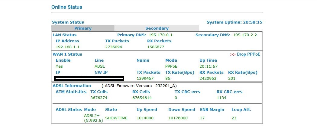

malawi Δημοσ. 8 Μαΐου 2010 Δημοσ. 8 Μαΐου 2010 αγαπητοι φιλοι, παρακατω θα δειτε τι ακριβως προβλημα παρουσιαζει η συνδεση μου στο ιντερνετ , τι εχει γινει απο τον οτε και τι αποτελεσμα εχει βγει, μηπως και βγαλετε καποιο συμπερασμα εσεις για μενα γιατι εγω το εχω χασει πλεον... μενω Πειραια και εχω 24αρα συνδεση με attenuation 21. απο την αρχη (εδω και 20 μερες) που εγινε 24αρα εκανε αποσυνδεσεις συνεχεια. αρχικα εν τω μεταξυ κλειδωνε περιπου στα 13000 με margin 9 και attenuation 21. μετα απο πολλες αποσυνδεσεις κλειδωνε χαμηλοτερα (περιπου στα 9500 με margin 17-18) και μετα εμενε σταθερο. δηλωσα λοιπον βλαβη και εκει αρχισε η Οδυσσεια... στο μεταξυ φροντισα και ελεγξα τα παντα απο τη μερια μου (αλλαξα ολα τα καλωδια, αλλαξα splitter, αλλαξα πριζα, αγορασα το draytek vigor 2710 vn, εριξα σκετο το ρουτερ στη γραμμη... ολα παρεμεναν τα ιδια) αρχικα μου εκαναν καθαρισμο γραμμης - αποτελεσμα τιποτα μετα μου εβαλαν 12αρι προφιλ - αποτελεσμα τιποτα στη συνεχεια ηρθε τεχνικος, ελεγξε το καφαο και βρηκε προβλημα... μου εκανε αλλαγη κεντρικου (ετσι μου το ειπε) - αποτελεσμα τιποτα στη συνεχεια ηρθε αλλος τεχνικος και ελεγξε το κουτι στην πολυκατοικια μου , μεχρι και την πριζα στο σπιτι μου και ηταν ολα καλα - αποτελεσμα τιποτα μετα εγινε η μεγαλη ανακαλυψη πως το προβλημα ηταν μια γεφυρα στην πορτα μου στο dslam η οποια και αλλαχτηκε - αποτελεσμα τιποτα σημερα που μιλαμε ειμαι ακομα με δηλωμενη βλαβη και στο σκοταδι.... τα στατιστικα μου αυτη τη στιγμη ειναι .... up speed: 1014, down speed: 10176 , Snr Margin: 18 , Attenuation: 21 οποιος εχει αποψη ας βοηθησει εστω και με μια λεξη... γιατι απελπιστηκα!!! υ.γ. την τελευταια φορα που δηλωσα βλαβη το τεχνικο τμημα την εκλεισε ως ok , χωρις να ειδοποιηθω ποτε... αυτο σημαινει οτι τα παρατησαν γιατι βαρεθηκαν εμενα και τη βλαβη μου????

_Anonymous_ Δημοσ. 8 Μαΐου 2010 Δημοσ. 8 Μαΐου 2010 Για ποσταρε μια τα στατιστικα της γραμμης οταν ειναι πιωμενη με margin οτι ναναι. Με ενδιαφερουν ολα τα στατιστικα και οχι μονο margins. Και τα upstreams powers.... ολα, ετσι οπως στα δινει η σελιδα του draytek. Ποια αλλα router εχεις διοτι το draytek κανει DS average margin compination και διαθετει επισης και INP (Impluse Noise Protection) με CPE G.hs training mode που γαμανε (γενικως το ρουτερ που εχεις γαμαει), αλλα δεν ειναι καλα για τετοιες γραμμες. Σαν επαγωγικο βραχυκυκλωμα μου ακουγετε ολο το setup παντως, χωρις βεβαια να ειμαι σιγουρος
malawi Δημοσ. 8 Μαΐου 2010 Μέλος Δημοσ. 8 Μαΐου 2010 Για ποσταρε μια τα στατιστικα της γραμμης οταν ειναι πιωμενη με margin οτι ναναι. Με ενδιαφερουν ολα τα στατιστικα και οχι μονο margins. Και τα upstreams powers.... ολα, ετσι οπως στα δινει η σελιδα του draytek. Ποια αλλα router εχεις διοτι το draytek κανει DS average compination και διαθετει επισης και INP (Impluse Noise Protection) με CPE G.hs training mode που γαμανε (γενικως το ρουτερ που εχεις γαμαει), αλλα δεν ειναι καλα για τετοιες γραμμες. Σαν επαγωγικο βραχυκυκλωμα μου ακουγετε ολο το setup παντως, χωρις βεβαια να ειμαι σιγουρος εχω το speedtouch 585 v7 και το baudtec του οτε. αλλα γενικα πανω κατω την ιδια συμπεριφορα εδειξαν και τα αλλα... τα υπολοιπα στατιστικα με το draytek ειναι επαγωγικο βραχυκυκλωμα τι εννοουμε???????
malawi Δημοσ. 8 Μαΐου 2010 Μέλος Δημοσ. 8 Μαΐου 2010 Θελω το up/downstream power επειδη δεν τα βρισκω μεσα απο το draytek θα σου δωσω απο το speedtouch που εχω κρατησει απο καποια στιγμη... up : 12 , down : 19,5 τι μπορει να δειχνουν?

_Anonymous_ Δημοσ. 8 Μαΐου 2010 Δημοσ. 8 Μαΐου 2010 επειδη δεν τα βρισκω μεσα απο το draytek θα σου δωσω απο το speedtouch που εχω κρατησει απο καποια στιγμη... up : 12 , down : 19,5 τι μπορει να δειχνουν? Αν αυτα ειναι το upstream & downstream power και οχι τπτ attenuations, γενικως τα νουμερα σου ειναι οτι θα ηθελε ο καθενας μας......... δλδ, ο Οτες μεχρι το dslmam του ειναι οκ........ εχεις πολυ crosstalking για μενα φιλε μου, που αυτο μπορει να οφειλετε απο κακο τηλ. καλωδιο, κακο περασμα καλωδιου, κακη οι πολλες τηλ. συσκευες, μεγαλο καλωδιο και κακο απο τοιχο ρε ρουτερ (και στο τηλ.), κακο καφαο.......... ο οτε μπορει να το βρει ομως. Μπορει ναναι και οτιδηποτε αλλο ομως φιλε μου. Παρτους τηλ. μεχρι να το βρουνε κατι αλλο, εισαι σιγουρος οτι δεν υπαρχει κανα δευτερο ρουτερ κουμπωμενο ή δε διπλοτερματιζει η γραμμη σου εστω και επιτηδες, εννοωντας καποιον πονηρο στο καφαο σου, να σου κλεβει τη γραμμη....... ε?
malawi Δημοσ. 8 Μαΐου 2010 Μέλος Δημοσ. 8 Μαΐου 2010 Αν αυτα ειναι το upstream & downstream power και οχι τπτ attenuations, γενικως τα νουμερα σου ειναι οτι θα ηθελε ο καθενας μας......... δλδ, ο Οτες μεχρι το dslmam του ειναι οκ........ εχεις πολυ crosstalking για μενα φιλε μου, που αυτο μπορει να οφειλετε απο κακο τηλ. καλωδιο, κακο περασμα καλωδιου, κακη οι πολλες τηλ. συσκευες, μεγαλο καλωδιο και κακο απο τοιχο ρε ρουτερ (και στο τηλ.), κακο καφαο.......... ο οτε μπορει να το βρει ομως. Μπορει ναναι και οτιδηποτε αλλο ομως φιλε μου. Παρτους τηλ. μεχρι να το βρουνε κατι αλλο, εισαι σιγουρος οτι δεν υπαρχει κανα δευτερο ρουτερ κουμπωμενο ή δε διπλοτερματιζει η γραμμη σου εστω και επιτηδες, εννοωντας καποιον πονηρο στο καφαο σου, να σου κλεβει τη γραμμη....... ε? ναι, αυτα που εγραψα ειναι upstream & downstream power. δευτερα ρουτερ και τηλεφωνα δεν υπαρχουν, η πολυκατοικια ειναι καινουρια οποτε υποθετω καλωδια , πριζες κτλ φαινονται οκ. επισης αλλαξα τηλεφωνικα καλωδια, πριζα κτλ και τιποτα. ειμαι πρωτο οροφο οποτε και πολυ κοντα στο κουτι μου και απεναντι μου ειναι και το καφαο... τωρα για το αν υπαρχει κατι σε σχεση με το καφαο, δεν το ξερω... την πρωτη φορα παντως που ηρθαν βρηκαν οτι επρεπε να αλλαξουν κεντρικο (?) και το εκαναν... μετα τζιφος
