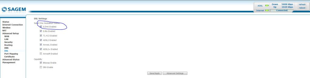

nnik_1969 Δημοσ. 7 Μαΐου 2010 Δημοσ. 7 Μαΐου 2010 Δεν έχω το sagem αλλά με βάση αυτό που βρήκα θα πρέπει να ξετικάρεις το ADSL2+ για να κλειδώσεις σε ADSL2 και να ξετικάρεις και το ADSL2 (με τικαρισμένο το GDMT) για να κλειδώσεις σε GDMT. Επίσης πάρτους τηλ. να σε κλειδώσουν στο 12άρι προφίλ πάλι για να πειραματιστείς.
nnik_1969 Δημοσ. 7 Μαΐου 2010 Δημοσ. 7 Μαΐου 2010 Ζήτα και το interleaved mode. ---------- Προσθήκη στις 19:05 ---------- Προηγούμενο μήνυμα στις 18:57 ---------- Για να στο κάνω πιο λιανά αν λειτουργεί το μενού όπως το siemens που έχω ,άσε τικαρισμένο μόνο το ADSL2 για να κλειδώσεις σε ADSL2 ,ή μόνο to GDMT για να κλειδώσεις σε GDMT και βέβαια apply settings
therock Δημοσ. 7 Μαΐου 2010 Μέλος Δημοσ. 7 Μαΐου 2010 Εκανα reboot Πριν λιγο, και ανεβηκα ε 3552. Μετα εβγαλα το adsl2+ και επιασα 3547, το ιδιο δηλαδη σχεδον, αλλα ανεβασε καμμια κατοσταρα το upload. Δηλαδη μονο στο Upload βοηθησε. Το interleaved ακομα δεν το ζητησα. Σιγουρα δεν θα μου κατεβασει το download rate? Statistics -- ADSL Mode: ADSL2+ Line Coding: Trellis On Status: No Defect Link Power State: L0 Downstream Upstream SNR Margin (dB): 10.8 10.8 Attenuation (dB): 49.0 23.3 Output Power (dBm): 12.3 17.3 Attainable Rate (Kbps): 4488 877 Rate (Kbps): 3552 873 MSGc (number of bytes in overhead channel message): 59 16 B (number of bytes in Mux Data Frame): 111 26 M (number of Mux Data Frames in FEC Data Frame): 1 1 T (Mux Data Frames over sync bytes): 1 3 R (number of check bytes in FEC Data Frame): 0 0 S (ratio of FEC over PMD Data Frame length): 1.0000 0.9774 L (number of bits in PMD Data Frame): 896 221 D (interleaver depth): 1 1 Delay (msec): 0 0 Super Frames: 9073 9192 Super Frame Errors: 3 0 RS Words: 0 0 RS Correctable Errors: 0 0 RS Uncorrectable Errors: 0 N/A HEC Errors: 2 0 OCD Errors: 0 0 LCD Errors: 0 0 Total Cells: 1232392 379145625 Data Cells: 1120 1087737311 Bit Errors: 0 1289916 Total ES: 3 1380 Total SES: 0 973 Total UAS: 31 24756352 Statistics -- ADSL Mode: ADSL2 Line Coding: Trellis On Status: No Defect Link Power State: L0 Downstream Upstream SNR Margin (dB): 10.7 10.7 Attenuation (dB): 45.5 23.3 Output Power (dBm): 12.3 17.4 Attainable Rate (Kbps): 4460 993 Rate (Kbps): 3547 989 MSGc (number of bytes in overhead channel message): 59 16 B (number of bytes in Mux Data Frame): 110 30 M (number of Mux Data Frames in FEC Data Frame): 1 1 T (Mux Data Frames over sync bytes): 1 3 R (number of check bytes in FEC Data Frame): 0 0 S (ratio of FEC over PMD Data Frame length): 0.9922 0.9920 L (number of bits in PMD Data Frame): 895 250 D (interleaver depth): 1 1 Delay (msec): 0 0 Super Frames: 22022 22192 Super Frame Errors: 2 0 RS Words: 0 0 RS Correctable Errors: 0 0 RS Uncorrectable Errors: 0 N/A HEC Errors: 2 0 OCD Errors: 0 0 LCD Errors: 0 0 Total Cells: 2966349 380056037 Data Cells: 21400 1087742854 Bit Errors: 0 1290026 Total ES: 2 1380 Total SES: 0 973 Total UAS: 27 24756452
