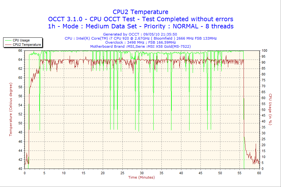

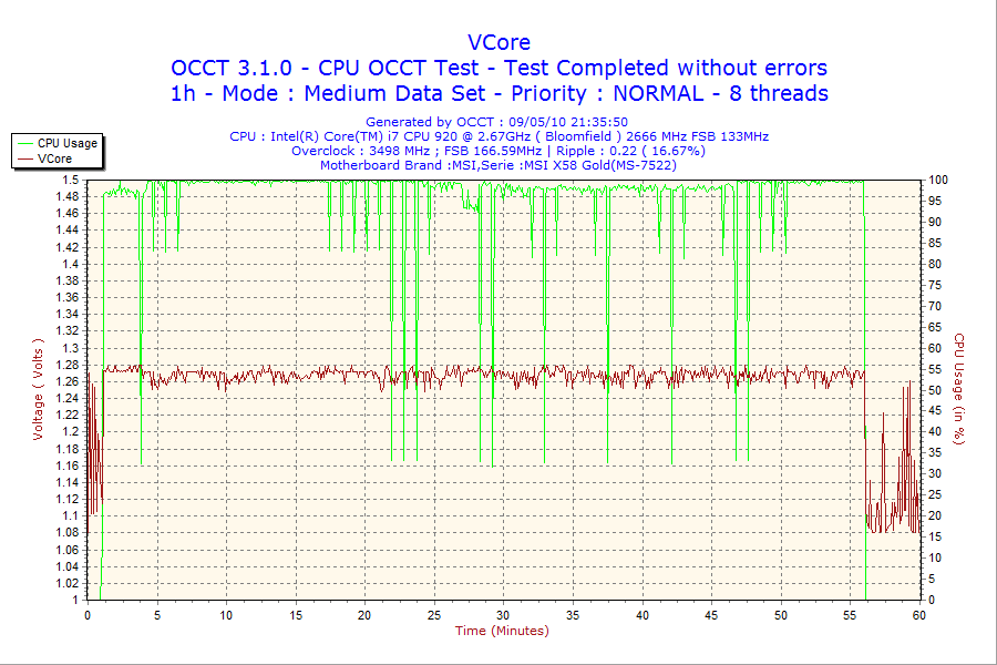

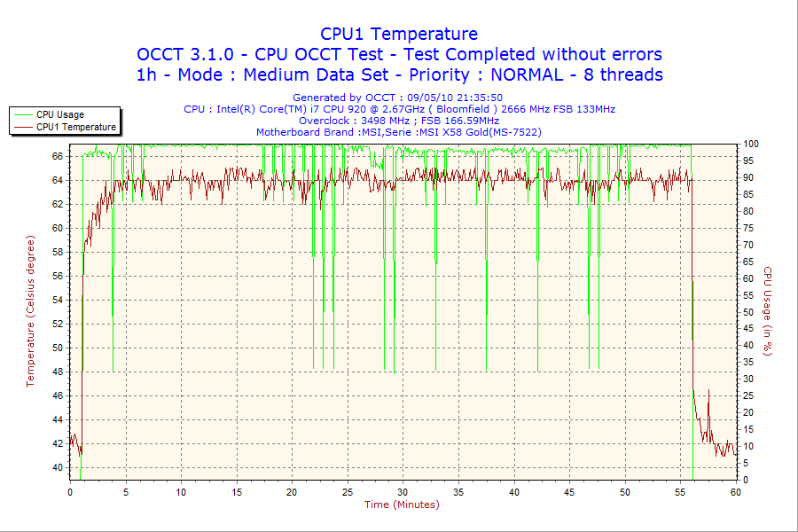

bi171184 Δημοσ. 9 Μαΐου 2010 Μέλος Δημοσ. 9 Μαΐου 2010 ανεβαζεις το γραφημα απο το occt με το vcore? (απο περιεργεια κυριως θελω να το δω, τιποτα σημαντικο) αυτο με τη χρηση της μνημης πρεπει να ειναι τυχαιο, δε νομιζω οτι εχει να κανει με το o/c στο λαπτοπ μου που εχει 2 γιγα αυτη τη στιγμη μου πιανει το 40% (800 ΜΒ χοντρικα) και στο σταθερο που εχω 4 μου πιανει 25-33 αναλογα τη φαση του (7 ultimate 64 bit και τα 2 μηχανηματα) σορρυ για την καθυστερηση..3 μερες παντως που τον εχω ετσι,το συστημα δουλευει αψογα!ακομα και στα παιχνιδια,ειχα αυξηση ακομα και +7 frames!το γραφημα με το vcore και των δυο πιο ζεστων πυρηνων...θα δοκιμασω απο την στιγμη που ειμαι σταθερος σε αυτα τα volts,να χαμηλωσω κι'αλλο...το θεμα ειναι...ετσι θα εχω μονο μικροτερη καταναλωση η και μικροτερες θερμοκρασιες???????
bi171184 Δημοσ. 9 Μαΐου 2010 Μέλος Δημοσ. 9 Μαΐου 2010 να σημειωσω οτι απο τα γραφηματα του OCCT, vcore για multiplier x20 εχω 1.260-1.270v και με multiplier χ21, 1.280v , ενω απο cpu-z για χ20,μου δειχνει vcore:1.256v!γιατι τετοια διαφορα στα δυο αυτα προγραμματα και ποιο απο τα δυο ειναι πιο εμπιστο???
euklidis Δημοσ. 9 Μαΐου 2010 Δημοσ. 9 Μαΐου 2010 να σημειωσω οτι απο τα γραφηματα του OCCT, vcore για multiplier x20 εχω 1.260-1.270v και με multiplier χ21, 1.280v , ενω απο cpu-z για χ20,μου δειχνει vcore:1.256v!γιατι τετοια διαφορα στα δυο αυτα προγραμματα και ποιο απο τα δυο ειναι πιο εμπιστο??? To oτι διχνει λιγοτερο εχει να κανει με το vdroop και ειναι λογικο, οι θερμοκρασιες σου ειναι αψογες και δεν χρειαζεται να ανησυχεις για αυτες...

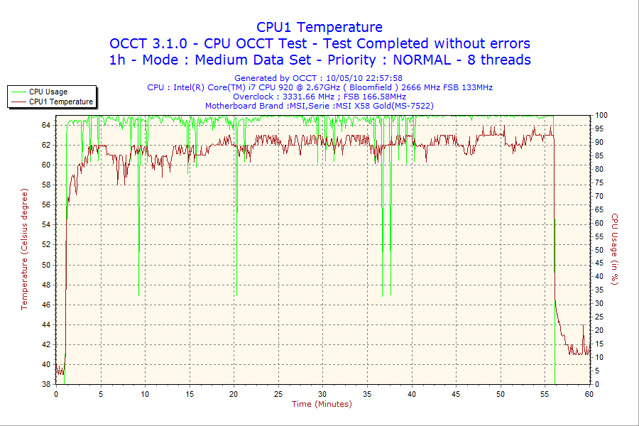

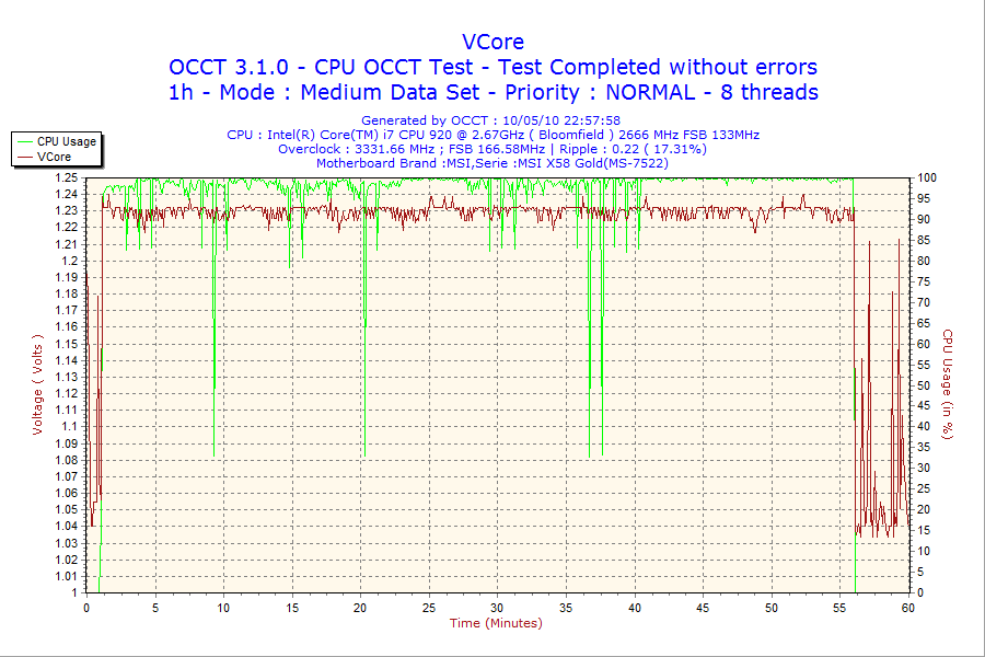

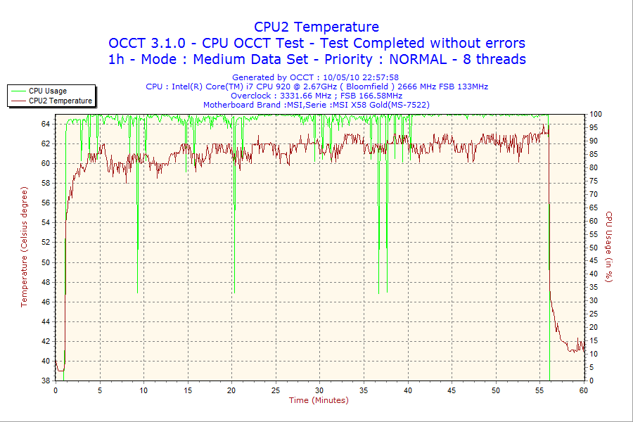

bi171184 Δημοσ. 10 Μαΐου 2010 Μέλος Δημοσ. 10 Μαΐου 2010 λοιπον,δοκιμασα να κατεβασω κ αλλο τα ρευματα,και τα αποτελεσματα ηταν τα εξης: μετα απο 3μιση ωρες prime95,maximum θερμοκρασιες 62-65 βαθμους κελσιου και vcore max(με turbo on στα 3.5ghz) 1.232v. επειτα,1 ωρα occt και αποτελεσματα απο τα παρακατω γραφηματα...πως ειναι οι τιμες??και κατι αλλο..τωρα που μπαινει καλοκαιρακι,θα εχω προβλημα με τις μεγαλες θερμοκρασιες??οι μετρησεις εγιναν με θερμοκρασια δωματιου 26 βαθμοι κελσιου...

euklidis Δημοσ. 10 Μαΐου 2010 Δημοσ. 10 Μαΐου 2010 λοιπον,δοκιμασα να κατεβασω κ αλλο τα ρευματα,και τα αποτελεσματα ηταν τα εξης:μετα απο 3μιση ωρες prime95,maximum θερμοκρασιες 62-65 βαθμους κελσιου και vcore max(με turbo on στα 3.5ghz) 1.232v. επειτα,1 ωρα occt και αποτελεσματα απο τα παρακατω γραφηματα...πως ειναι οι τιμες??και κατι αλλο..τωρα που μπαινει καλοκαιρακι,θα εχω προβλημα με τις μεγαλες θερμοκρασιες??οι μετρησεις εγιναν με θερμοκρασια δωματιου 26 βαθμοι κελσιου... μια χαρα εισαι απο θερμοκρασιες... ουδεν προβλημα
