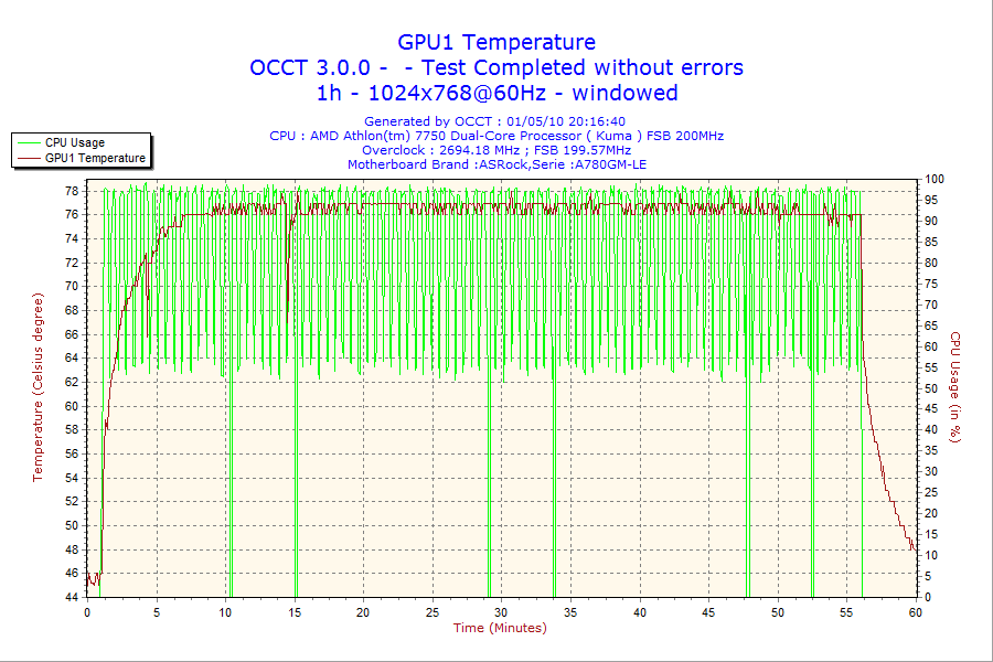

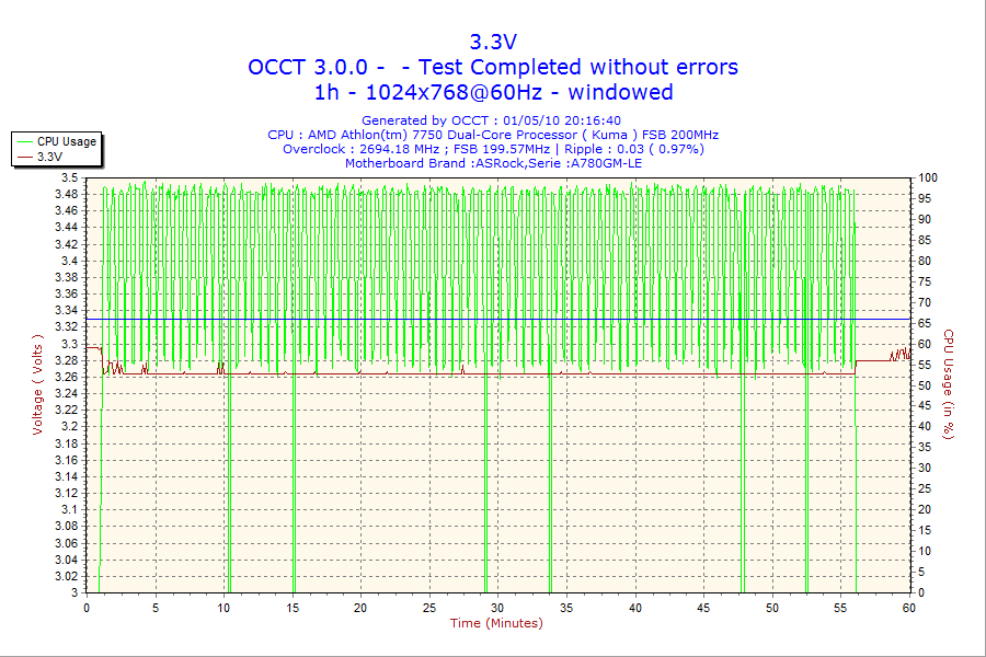

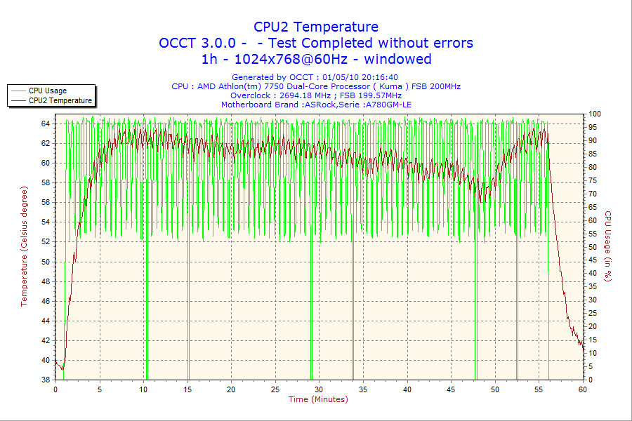

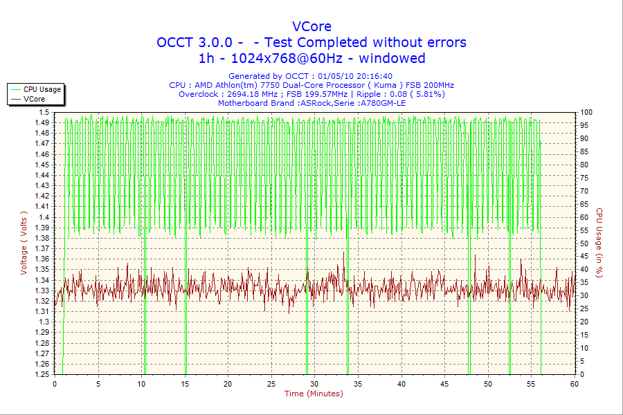

evoxslay13 Δημοσ. 1 Μαΐου 2010 Μέλος Δημοσ. 1 Μαΐου 2010 κοιτα πριν που εκανα το τεστ στο OCCT για το τροφοδοτικο μου εβγαλε αυτα
caution Δημοσ. 1 Μαΐου 2010 Δημοσ. 1 Μαΐου 2010 Δεν βλέπω κάτι τραγικό - αν είσαι γενικά unstable τσέκαρε μνήμες - αν μόνο σε συγκεκριμένα παιχνίδια είναι μάλλον software το θέμα
