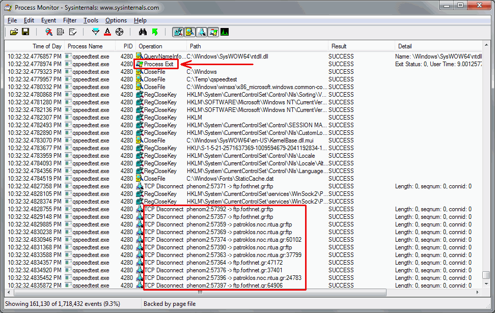

Αν είναι upstream πρόβλημα του Qt με την κλάση QNetworkAccessManager, την πουλέψαμε! :-D
Τί το 'θελα και το μελέτησα ο γκαντέμης!
[#QTBUG-8914] QNetworkAccessManager ftp leaks memory
Και το επιβεβαίωσα, με τη βοήθεια του Process Monitor από Sysinternals. Όταν τελειώνει το download speed test, το Qt σταματά τα 4 από τα 6 file downloads, όσα είναι HTTP. Τα δύο υπόλοιπα που συνεχίζουν κρυφά στο υπόβαθρο και προκαλούν το memory leak και το network usage είναι αμφότερα από FTP και γίνονται forcefully disconnect μόνο με έξοδο από το πρόγραμμα:
Θα βγάλω σύντομα νέο revision στο οποίο θα αντικαταστήσω τα 2 αυτά download links με HTTP.
