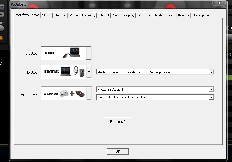

cabdik Δημοσ. 1 Μαΐου 2010 Δημοσ. 1 Μαΐου 2010 επειδη εχω κι εγω ιδιο set up ηχου, σου λεω οτι κατι δεν ρυθμιζεις σωστα. εμενα δουλευει κανονικα με το virtualDJ. στις ρυθμισεις του βαλε την creative primary και secondary την realtek. δεν χρειαζεσαι κανενα αλλο προγραμμα. κοιτα φωτο απο τις ρυθμισεις μου.
FOLIAS Δημοσ. 1 Μαΐου 2010 Μέλος Δημοσ. 1 Μαΐου 2010 και εγω τις ιδιες ρυθμισεις εκανα και τιποτα οταν κανω previw δεν απομονώνει των ηχο με αποτελεσμα στα ακουστικά να ακουω δυο τραγουδια δες και εικονα http://yfrog.com/fv41069673j

cabdik Δημοσ. 3 Μαΐου 2010 Δημοσ. 3 Μαΐου 2010 μπορεις να πεις ακριβως, την συνδεσμολογια που εχεις κανει και πως ακριβως εχεις βαλει τις καρτες? ποια εχεις προεπιλεγμενη στα win?
