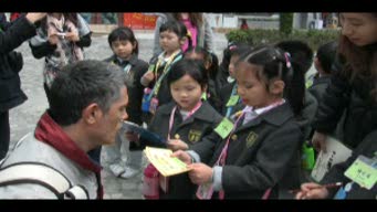

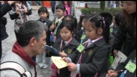

Επισυνάπτω κάποια screenshots από διαφορετικά format εξαγωγής video.
Το 1a είναι από HDTV 1902x1080p 25 HQ.mp4 (αυτήν την ποιότητα προσπαθώ να βρω σε μικρή ανάλυση)
Το 1b είναι από H.264 youtube 455x258.mp4
Το 1c είναι από 300x192.flv
Το 1d είναι από 500x282 1024.wmv
1c
1b
1c
1d

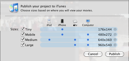

Λοιπόν, σε μία γρήγορη μετατροπή μέσω iMovie είχα τα εξής αποτελέσματα χωρητικότητας:
Ακολουθεί πλήρης ανάλυση του κάθε αρχείου Video.
Μόλις μπορέσω θα τα ανεβάσω να τα έχεις και να συγκρίνεις ποιότητες μεταξύ μετατροπών.

Μπαίνοντας στα ενδότερα, με ποιο σωστές αναλύσεις για να μην έχει παραμορφώσεις το βίντεο:

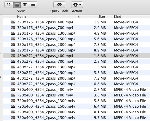

Παραθέτω διάφορες αναλύσεις Video με τις χωρητικότητες που κατέλαβαν.

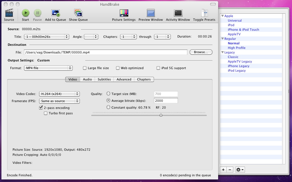

Σύμφωνα με τα Test που έκανα το συμπέρασμά μου είναι οτι όσον αφορά το Codec, το H264 καταλαμβάνει ναι μεν περισσότερο χώρο, αλλά η ποιότητά του δεν συγκρίνεται / είναι πολύ καλύτερη από του Mpeg4. Για πραγματικά μικρές χωρητικότητες αρχείου όμως το Mpeg4 είναι μονόδρομος.
  • πρέπει να περιστρέφεσαι γύρω στα 2.000-2.500 Kbps για καλή ποιότητα βίντεο. (Τα έντονα "artifacts" ξεκινάνε κάτω από 2.000 kbps)
  • Σχετικά με τις αναλύσεις του βίντεο, παρατήρησα οτι η μεσαία ανάλυση "480x272" δείχνει να έχει καλύτερη ποιότητα και μέγεθος αρχείου σε σχέση με μικρότερες η μεγαλύτερες αναλύσεις σε διάφορες τιμές Kbps.
  • Εφόσον θεωρητικά με "2 pass" έχεις καλύτερα αποτελέσματα, δεν μπήκα στον κόπο να δοκιμάσω άλλα settings επί τούτου.
Για καλή ποιότητα βίντεο προτείνω 480x272_H264_2pass_2500
Για μικρή χωρητικότητα όμως με όσο το δυνατόν λιγότερο κακή ποιότητα, προτείνω 480x272_H264_2pass_700
Αν πέσεις στα 400 kbps (σε οποιαδήποτε από τις αναλύσεις που δοκίμασα) πιστεύω οτι δεν αξίζει η μετατροπή του βίντεο από άποψη ποιότητας.
Εφόσον πέσεις στα 480x272_H264_2pass_700 και κάτω (από άποψη Artifacts), τότε χρησιμοποίησε mpeg4 αντί για H264 για να καταλάβει το αρχείο εξαιρετικά μικρότερο χώρο. (αφού θα έχεις που θα έχεις artifacts από κάποια kbps και κάτω, τουλάχιστον ας το κατεβάσουν οι φίλοι σου γρήγορα και εύκολα το αρχείο).

Information for File: 480x272_H264_2pass_700.mp4
General / Container Stream # 1
Total Video Streams for this File -> 1
Total Audio Streams for this File -> 1
Video Codecs Used -> AVC
Audio Codecs Used -> AAC LC
File Format -> MPEG-4
Play Time -> 26s 800ms
Total File Size -> 2.68 MiB
Total Stream BitRate -> 840 Kbps
Encoded with -> HandBrake 0.9.4 2009112300
Video Stream # 1
Codec (Human Name) -> AVC
Codec (FourCC) -> avc1
Codec Profile -> [email protected]
Frame Width -> 480 pixels
Frame Height -> 272 pixels
Frame Rate -> 24.963 fps
Total Frames -> 669
Display Aspect Ratio -> 16/9
Scan Type -> Progressive
Colorimetry -> 4:2:0
Codec Settings (Summary) -> 2 Ref Frames
QF (like Gordian Knot) -> 0.214
Codec Settings (CABAC) -> No
Video Stream Length -> 26s 800ms
Video Stream BitRate -> 696 Kbps
Video Stream BitRate (Nominal) -> 700 Kbps
Video Stream BitRate Mode -> VBR
Bit Depth -> 24 bits
Video Stream Size -> 2.22 MiB (83%)
Video Encoder -> x264 - core 79 r1347 5ddd61b
Video Encoder (Settings) -> cabac=0 / ref=2 / deblock=1:0:0 / analyse=0x1:0x111 / me=umh / subme=6 / psy=1 / psy_rd=1.0:0.0 / mixed_ref=1 / me_range=16 / chroma_me=1 / trellis=0 / 8x8dct=0 / cqm=0 / deadzone=21,11 / chroma_qp_offset=-2 / threads=12 / nr=0 / decimate=1 / mbaff=0 / constrained_intra=0 / bframes=0 / wpredp=0 / keyint=250 / keyint_min=25 / scenecut=40 / rc_lookahead=40 / rc=2pass / mbtree=1 / bitrate=700 / ratetol=1.0 / qcomp=0.60 / qpmin=10 / qpmax=51 / qpstep=4 / cplxblur=20.0 / qblur=0.5 / ip_ratio=1.40 / aq=1:1.00
Date of Original Encoding -> UTC 2010-05-04 21:57:00
Audio Stream # 1
Codec -> AAC
Codec (FourCC) -> 40
Audio Stream Length -> 26s 773ms
Audio Stream BitRate -> 141 Kbps
Audio Stream BitRate Mode -> VBR
Number of Audio Channels -> 2
Audio Channel's Positions -> L R
Sampling Rate -> 48.0 KHz
Bit Depth -> 16 bits
Audio Stream Size -> 459 KiB (17%)
Αυτά από εμένα...!!! :-)
Ελπίζω να βοήθησα...!!!
Ελπίζω να σου ανεβάσω κάποια στιγμή τα encoded αρχεία για να κρίνεις και μόνος σου τι παίζει (το encoding πάντως του συγκεκριμένου βίντεο που ανέβασες δεν αργεί και πολύ, οπότε δεν πιστεύω να έχεις πρόβλημα με τον πειραματισμό).
Χρησιμοποίησε το Handbrake που είναι και σχετικά εύκολο στην χρήση αν δεν έχεις άλλο πρόγραμμα (είναι και δωρεάν/open source).
EDIT: μόλις ανέβασα και τα encoded files.
http://madseeds.com/vag/madseeds_video_tests.zip
