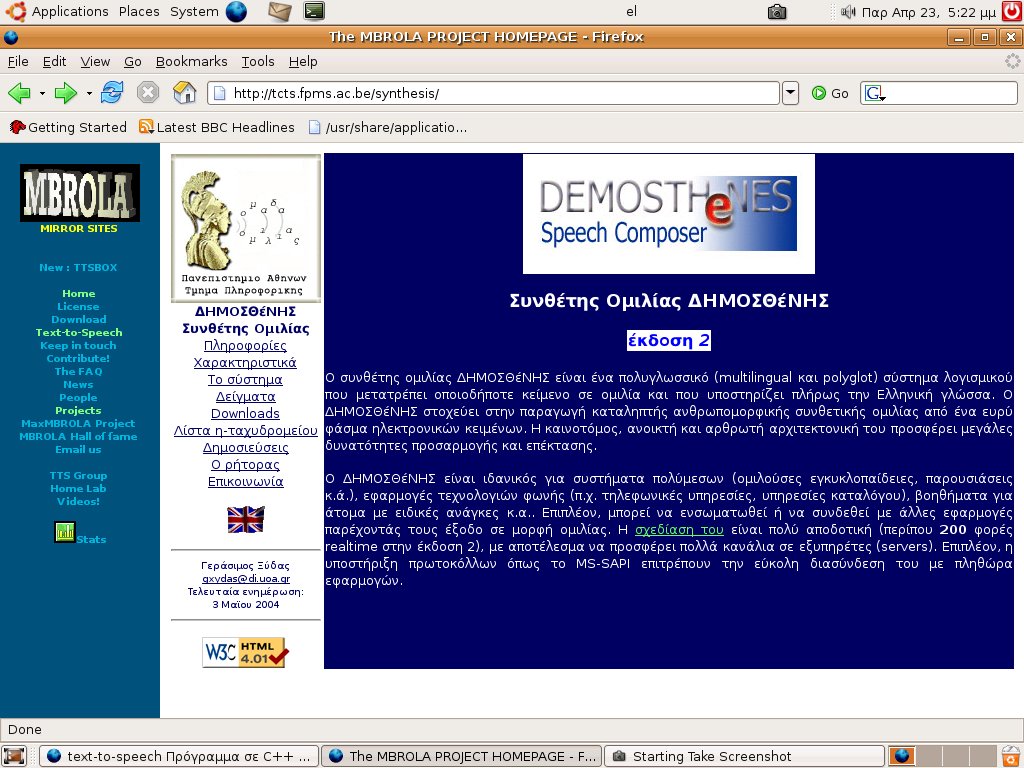

Directx Δημοσ. 22 Απριλίου 2010 Δημοσ. 22 Απριλίου 2010 Φίλε μου απλά θέλω να τα γράφω ελληνικά και να τα μιλάει ελληνικά, όχι greeklish με κόλπα. Νομίζω πως υπάρχουν έτοιμα με τα ελληνικά δε χρειάζεται να τα ηχογραφήσω εγώ. Όπως σου έγραψα ήδη, δες προς MBROLA που έχει έτοιμα ελληνικά φωνήματα (τα μιλάει ελληνικά δηλαδή!), τώρα αν μπορεί να εκφωνήσει απευθείας ελληνικούς χαρακτήρες (να τα γράφεις και ελληνικά δηλαδή) δεν το θυμάμαι πια (νομίζω ότι και εκεί χρησιμοποιείς λατινική "φωνητική γραφή" - μπορεί να κάνω λάθος και να δέχεται πια κατευθείαν ελληνικά). Ψάξε το, ποτέ δεν ξέρεις. Καλή τύχη!
gtroza Δημοσ. 23 Απριλίου 2010 Δημοσ. 23 Απριλίου 2010 ευχαριστούμε Directx πολύ χρήσιμη η βοήθειά σου .
giannaras80 Δημοσ. 23 Απριλίου 2010 Μέλος Δημοσ. 23 Απριλίου 2010 Ξέρετε πως ακριβώς θα χρησιμοποιήσουμε αυτό, ώστε το πρόγραμμα που θα φτιάξουμε να λειτουργεί κανονικά και σε υπολογιστές που δεν έχουν τον Δημοσθένη εγκατεστημένο;
