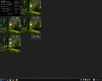

billemp Δημοσ. 21 Απριλίου 2010 Δημοσ. 21 Απριλίου 2010 Γεια χαρα σε ολους !, Χρησιμοποιω εδω και καιρο mandriva linux .Αποφασισα να ψαξω λιγο παραπανω τα ''folder view search view'' κτλ κτλ .Εχω το εξης προβλημα για να μην σας πολυκουραζω.Κατα το zoom out ρε παιδια μου εμφανιζει 4-5 desktop τα οποια δεν μπορω να σβησω. Αν το εχει ψαξει κανεισ περαιτερω παρακαλω αν δεν του κανει κοπο ας μοθ στειλει μια λυση . Οριστε και μια φωτογραφια αν σας βοηθαει να καταλαβετε τι εννοω. Ευχαριστω για το χρονο σας !
giannis12a Δημοσ. 21 Απριλίου 2010 Δημοσ. 21 Απριλίου 2010 Άν πάς τον κέρσορα πάνω στην κάθε επιφάνεια εργασίας που σου ανοίγει κατά το zoom out, κανονικά κάτω δεξιά σου δίνει την επιλογή με ένα κόκκινο Χ να την σβήσεις. Δεν στο εμφανίζει αυτό?
jim_p Δημοσ. 21 Απριλίου 2010 Δημοσ. 21 Απριλίου 2010 Δεν το εμφανιζει γιατι πιθανον το plasma εχει κλειδωσει την θεση των widgets. Απλα ξεκλειδωσε τα και θα εμφανιστει.
sergyma Δημοσ. 21 Απριλίου 2010 Δημοσ. 21 Απριλίου 2010 Δεν το εμφανίζει γιατί πιθανόν το plasma έχει κλειδώσει την θέση των widgets. Απλά ξεκλείδωσε τα και θα εμφανιστεί. είναι ακριβώς αυτό πρέπει να ξεκλειδώσεις τα συστατικά του plasma για να μπορείς να κάνεις οποιαδήποτε αλλαγή

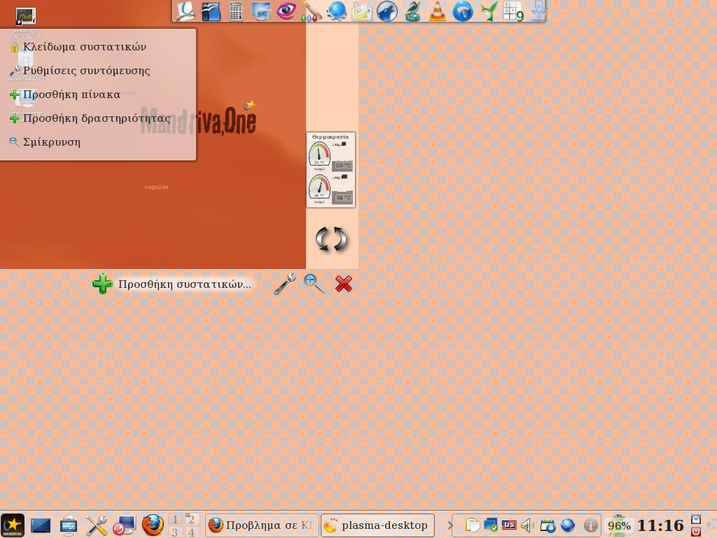

billemp Δημοσ. 21 Απριλίου 2010 Μέλος Δημοσ. 21 Απριλίου 2010 Παιδια εννοειται οτι τα εχω κανει ολα αυτα. Για αυτο το προβλημα μιλάω. δειχνει το `χ` πατιεται αλλα δεν κανει τιποτα. Επισης δεξι κλικ remove this activity αλλα και παλι δεν κανει τιποτα.Τα μονα activities που φευγουν ειναι τα search view οταν παω στο κατω αριστερα σημα πλασμα και κανω unlock page . Αλλα και παλι δεν ξερω αν γινεται σε εσας , αλλα οταν παω να ΑΛΛΑΞΩ ( oxi add new activity ) δεν αλλαζει αλλα δημιουργει καινουργιο activity . Διαφορετικα θα μπορουσα να τα κανω ολα search view και να τα σβησω.. any help ? ---------- Προσθήκη στις 14:26 ---------- Προηγούμενο μήνυμα στις 14:25 ---------- μηπως ξερει κανεις αν ειναι κανενα bug και πως να το λυσω ?ευχαριστω παντως για την οποιαδηποτε βοηθεια
