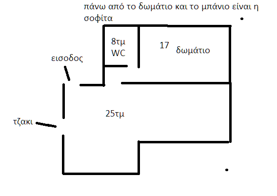

Adrianiotis Δημοσ. 22 Φεβρουαρίου 2021 Δημοσ. 22 Φεβρουαρίου 2021 Στις 21/2/2021 στις 10:48 ΠΜ, SB_1957 είπε To βεντιλατέρ γιατί το θέλετε? Θα στέλνετε ζεστό αέρα σε άλλους χώρους? Γιατί αν είναι να ζεσταίνετε με το τζάκι μόνο ο χώρος όπου θα τοποθετηθεί δεν χρειάζεται βεντιλατέρ. Εμείς είχαμε ενεργειακό τζάκι σε διαμέρισμα (110 τ.μ.) που νοικιάζαμε και όταν το ανάβαμε γινόταν φούρνος η σαλοκουζίνα (45 τ.μ.) και με ανοιχτές τις πόρτες στα υπνοδωμάτια πήγαινε η ζέστη και εκεί. Τώρα στο δικό μας σπίτι βάλαμε ενεργειακό, χωρίς βεντιλατέρ πάλι, και όταν το ανάβουμε ο ισόγειος χώρος (60 τ.μ.) ζεσταίνεται πάρα πολύ καλά. Καλημέρα, Ο χώρος είναι επιφάνειας 50τμ + 25 τμ σοφίτα ανοιχτή. Το μέγιστο ύψος είναι 6-7 μέτρα. Στο ισόγειο από τα 50 τμ, τα 25 τμ είναι σαλονοκουζίνα όπου θα βρίσκεται το τζάκι και με ένα πολύ μικρό διάδρομο είναι δίπλα το υπνοδωμάτιο και το μπάνιο. Πιθανόν να μην χρειάζεται βεντιλατέρ; Κάπως έτσι είναι το σπίτι
SB_1957 Δημοσ. 22 Φεβρουαρίου 2021 Δημοσ. 22 Φεβρουαρίου 2021 19 λεπτά πριν, Adrianiotis είπε Καλημέρα, Ο χώρος είναι επιφάνειας 50τμ + 25 τμ σοφίτα ανοιχτή. Το μέγιστο ύψος είναι 6-7 μέτρα. Στο ισόγειο από τα 50 τμ, τα 25 τμ είναι σαλονοκουζίνα όπου θα βρίσκεται το τζάκι και με ένα πολύ μικρό διάδρομο είναι δίπλα το υπνοδωμάτιο και το μπάνιο. Πιθανόν να μην χρειάζεται βεντιλατέρ; Κάπως έτσι είναι το σπίτι Η εταιρία που μας έκανε την προσφορά για το τζάκι πρότεινε και βεντιλατέρ που στοίχιζε 150 ευρώ. Είπαμε ότι δεν θέλουμε καθώς, από προηγούμενη εμπειρία, ξέραμε ότι δεν το χρειαζόμαστε. Το δέχθηκαν και μάλιστα μας είπαν ότι είναι κάτι που θα μπορούσε να μπει και αργότερα, αν αλλάζαμε γνώμη. Η ανοιχτή σοφίτα και τα 6-7 μέτρα είναι πρόβλημα, αλλά δεν νομίζω ότι με το βεντιλατέρ θα αλλάξει κάτι, καθώς ο ζεστός αέρας πάντα πηγαίνει προς τα πάνω!
