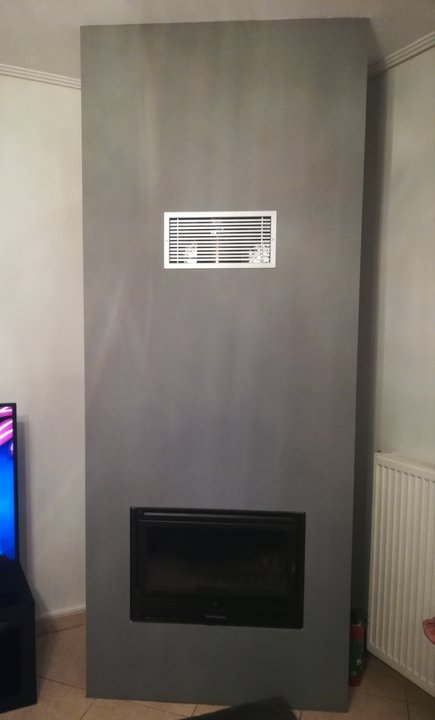

mp123 Δημοσ. 21 Οκτωβρίου 2018 Δημοσ. 21 Οκτωβρίου 2018 Εγώ πριν δύο χρόνια πήρα σπίτι καινούργιο, πέταξα το τζάκι του κατασκευαστή και έβαλα ενεργιακο από την edilcamin. Τι θες να μάθεις;

mp123 Δημοσ. 21 Οκτωβρίου 2018 Δημοσ. 21 Οκτωβρίου 2018 Για μενα δύο εταιρίες είναι. Η edilcamin η ' eco fire. Παρε τηλ να έρθουν να σου δώσουν προσφορά. Να κοιτάξεις να πάρεις καλό τζακι. Εγω το δικό μου το ξήλωσα όλο και εκανα αυτό

mp123 Δημοσ. 21 Οκτωβρίου 2018 Δημοσ. 21 Οκτωβρίου 2018 50 λεπτά πριν, g_kor06 είπε Ευχαριστώ πολύ για την πληροφόρηση... Πόσο περίπου σου κόστισε ??? Εχεις συνδέσει και τα καλοριφέρ σου ??? Οχι γιατί οι κεντρικές βάνες του διαμερίσματος είναι στην εισοδο. Αν ήταν στο μπαλκονι θα έβαζα με νερό να το σύνδεσω με τα σώματα του καλοριφέρ. . Τωρα οι τιμές διαφέρουν το τι τζάκι θα βάλεις. Θα στα πουν αυτοί που θα πάρεις προσφορά. Έχει εστίες ελληνικές, βουλγαρικές, κ.λ.π. Αν το τοποθετήσεις να το δουλεύεις με μπρικέτες ξύλου και όχι με ξύλα κανονικά. Τα λεφτα δεν είναι για πέταμα. Κανει δουλειά το ενεργιακο. Που λεφτά για πετρέλαιο. Με 1 τονο μπρικέτες (300 ευρώ) περνάω τρεις μήνες 5 με 6 ώρες ζέστη κάθε απόγευμα. Οκ είναι και ομορφιά. Περσι με τον ήπιο χειμώνα χαλάσαμε 200 ευρώ σε μπρικέτες. 4
