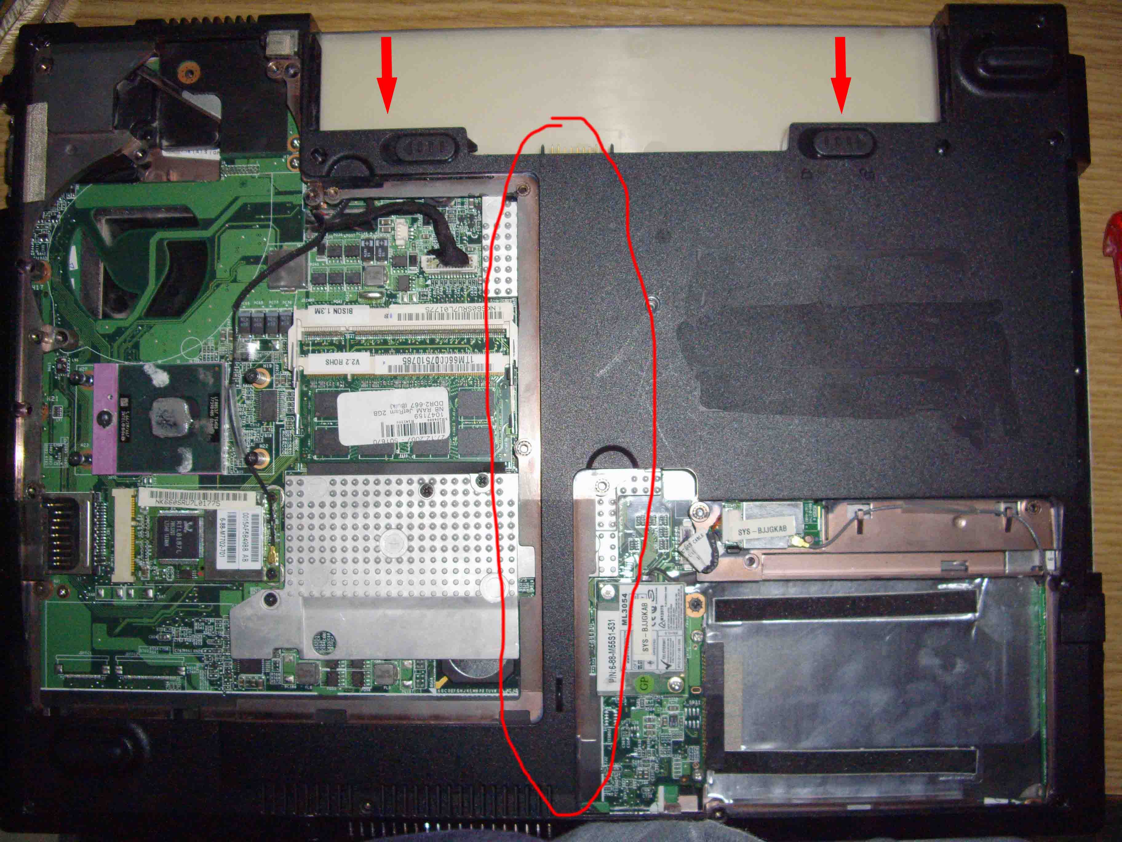

VasKag Δημοσ. 12 Απριλίου 2010 Δημοσ. 12 Απριλίου 2010 ενω εχω ξεβιδωσει ο,τι βιδα "φαινεται" περιμετρικα και εσωτερικα δε μπορω να βγαλω το καπακι... προφανως κανω κατι λαθος... το σημειο που εχω κυκλωσει με κοκκινο ειναι αυτο που δε λεει να βγει... σα να ειναι ακομα βιδωμενο... ολο το υπολοιπο μερος εχε βγει . υπαρχει και κατι αλλο για να ξεβιδωσω? εκει που υπαρχουν τα βελακια ειχε κατι βιδες τις οποιες εχω βγαλει. βγαζωντας το dvdrom ειχε περιμετρικα 2 βιδες τις οποιες εχω βγαλει.
crc2 Δημοσ. 12 Απριλίου 2010 Δημοσ. 12 Απριλίου 2010 καταρχάς για πες τι μάρκα και τι μοντέλο είναι !!! κατα δεύτερον το πληκτρολόγιο το έβγαλες ??? αν όχι , δοκίμασε το και θα δείς αρκετές βίδες απο κάτω να "δένουν" το πάνω μέρος με το κάτω , έτσι !!!!! Κάνε αυτά και πες μας !!!
VasKag Δημοσ. 12 Απριλίου 2010 Μέλος Δημοσ. 12 Απριλίου 2010 turbox ειναι. m66sru το πληκτρολογιο δεν το εχω βγαλει... νομιζα οτι θα βγει μετα... ειδα κατι σχετικα βιντεακια, αλλα ο τροπος που βγαζανε το πληκτρολογιο δεν ταιριαζε με αυτο το λαπτοπ. αν μπορεις να μου πεις απο που βγαινει
billma Δημοσ. 12 Απριλίου 2010 Δημοσ. 12 Απριλίου 2010 Αγαπητέ φίλε Για ριξε μια ματιά στο πληκτρολόγιο μηπως αναμεσα στα πλήκτρα F1 εως F12 αν υπερχουν κατι μικρα πλαστικάκια που τραβιουνται σαν συρταρωτοι διακοπτες και συγκρατουν το πληκτρολογιο

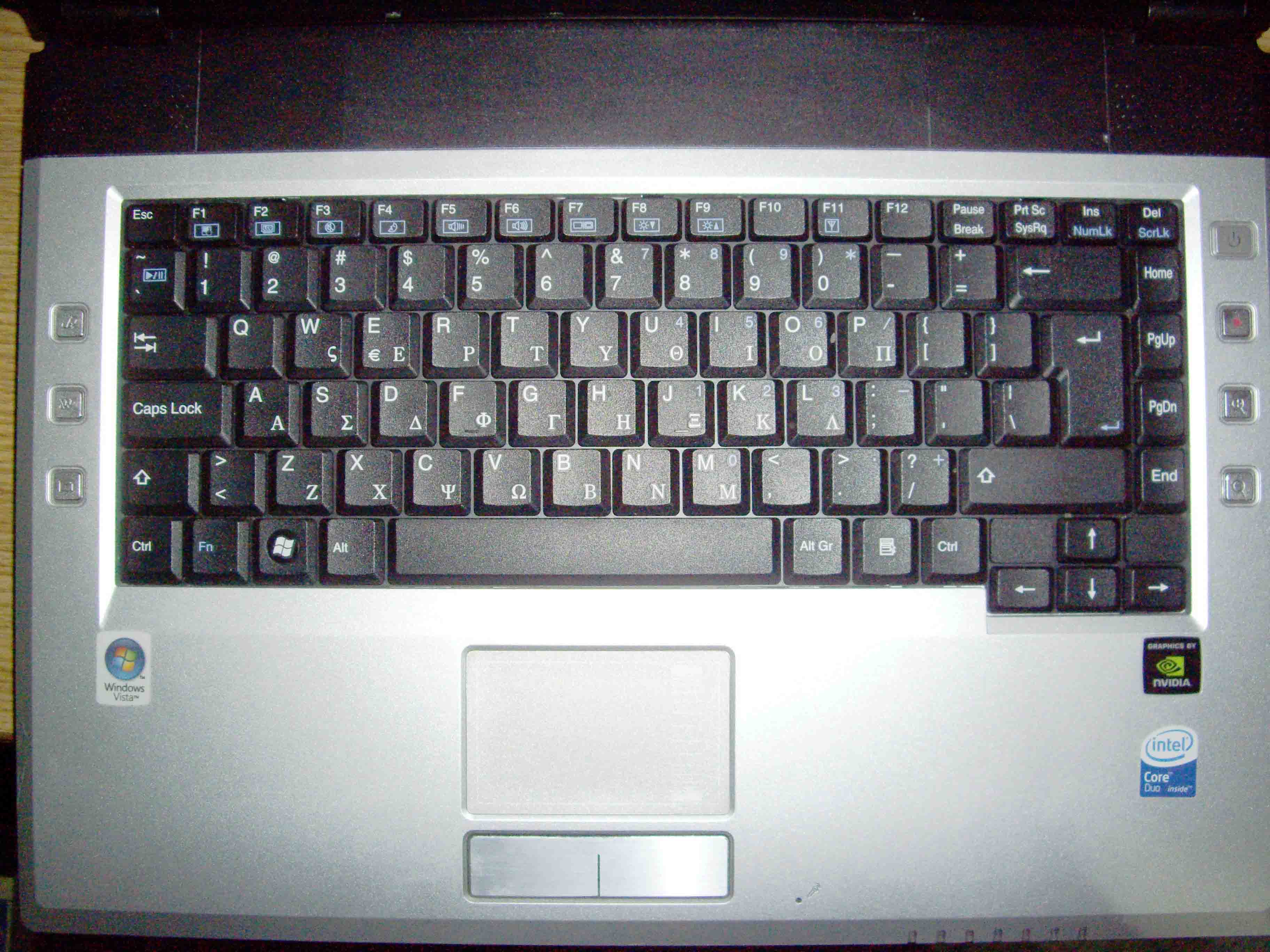

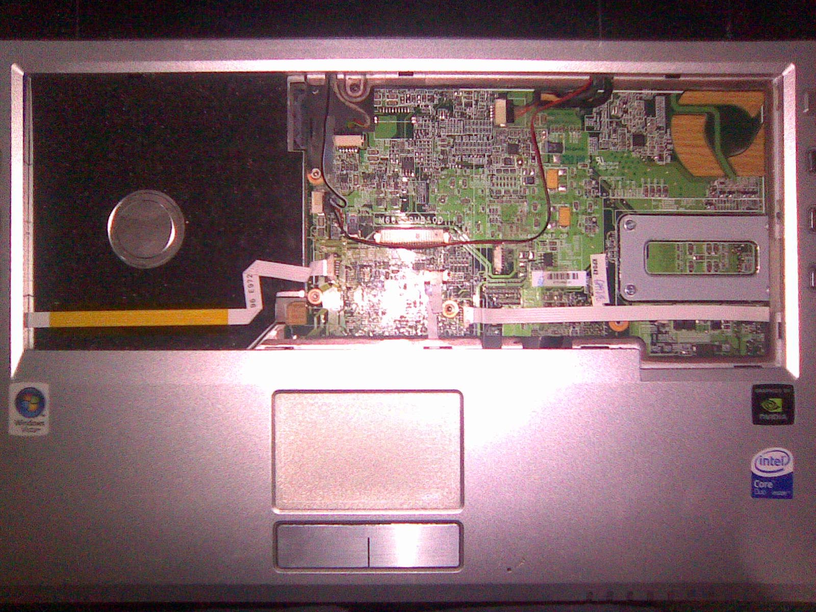

VasKag Δημοσ. 12 Απριλίου 2010 Μέλος Δημοσ. 12 Απριλίου 2010 ναι... εκει ηταν... ευχαριστω.. το εβγαλα αλλα δε βρηκα καμια βιδα που να συγκρατει το κομματι στην πρωτη εικονα...
crc2 Δημοσ. 12 Απριλίου 2010 Δημοσ. 12 Απριλίου 2010 Αριστερά επάνω είναι το dvd ??? αν δοκίμασε να το βγάλεις , τραβώντας το έξω , και μετά δες αν υπάρχει κάποιος σύνδεση ανάμεσα στο επάνω μέρος του πλαστικού καλλύματος και του κάτω μέρους , λογικά θα συνδέονται με ασφάλειες και όχι με βίδες πλέον , πράγμα που πρέπει να ανοίξεις προσεκτικά. Δες το και πες μας
VasKag Δημοσ. 13 Απριλίου 2010 Μέλος Δημοσ. 13 Απριλίου 2010 το dvd ειχε ηδη βγει οταν τραβηχτηκαν οι φωτο.

aquasonic Δημοσ. 14 Απριλίου 2010 Δημοσ. 14 Απριλίου 2010 καλα ειδα και αλλες λυσεις... του στυλ 2-3 λεπτα με πιστολι θερμου αερα πανω στο chipset (εναλλακτικα και με πιστολακι) αλλα αυτα ειναι too much... Το ξερω τα ιδια τραβηξε και η μανα της κοπελας μου με το δικο της... (κατα συμπτωση ενα απο τα ελαχιστα turbox με 1 χρονο εγγυηση... κοιτα να δεις...) της αντικατεστησαν motherboard. Ο θερμος αερας δουλευει, αλλα ειναι επικινδυνο αν δεν ξερεις τι κανεις Good Luck! Θυμαμαι οτι το ειχα κανει βιδες, αλλα ρε γαμωτο εχω κολλησει τωρα! Δοκιμασε να σηκωσεις απαλα την μπροστα ακρη απο εκει που ζοριζεται μπας και δεις τιποτα. Επισης ξεβιδωσε το modem μηπως ειναι βιδωμενο εκει Good Luck dude!
VasKag Δημοσ. 14 Απριλίου 2010 Μέλος Δημοσ. 14 Απριλίου 2010 θα δοκιμασω ξανα αυριο... αν και το μοντεμ δεν ειναι εκει που ειναι το κοκκινο περιγραμμα που εχω φτιαξει... (δες πρωτη εικονα). αυτο το σημειο ειναι που δεν σηκωνεται.
