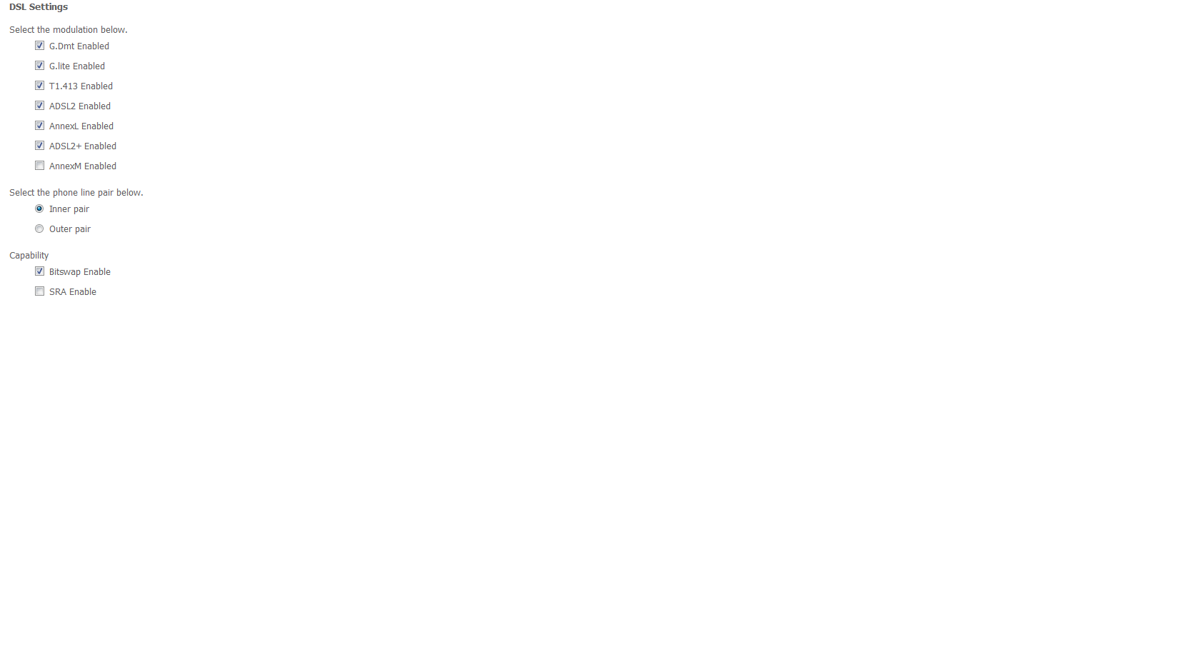

chaplin1981 Δημοσ. 14 Μαΐου 2010 Δημοσ. 14 Μαΐου 2010 Αναβαθμιστηκα και εγω...περιοχη Γυθειο Λακωνιας. Κατι δεν παει καλα... Uploaded with ImageShack.us που να σου καει το συμπαν!!!&$$^#%^&%^&%&*%$%##$@#^%%^%$^ τι να πω....μπραβο...
