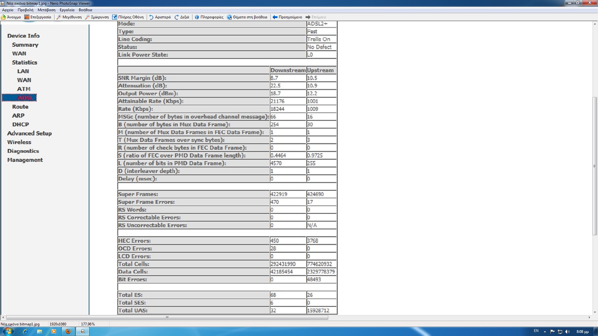

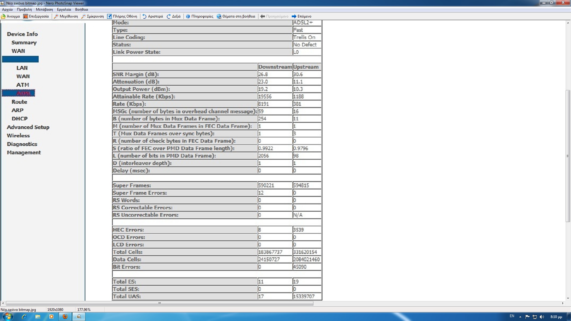

ohristou Δημοσ. 11 Μαΐου 2010 Μέλος Δημοσ. 11 Μαΐου 2010 δεν μπορώ να διαβάσω τα γράμματα στις photos, πολύ μικρά Tώρα Thresh καλύτερα; Δες και το προηγουμενο post μου, και πες μου για το snr πριν και μετά.
Super Moderators Thresh Δημοσ. 11 Μαΐου 2010 Super Moderators Δημοσ. 11 Μαΐου 2010 πάρα πολύ καλά, μάλλον ο πρώτος συγχρονισμός που βλέπω μετά την αναβάθμιση να είναι εκεί που πρέπει ή έστω πολύ κοντά
ohristou Δημοσ. 11 Μαΐου 2010 Μέλος Δημοσ. 11 Μαΐου 2010 Και με το snr margin να ειναι στο 8,7-9,1 παιζει να εχω τιποτα αποσυνδέσεις; Αν και μεχρι στιγμης ολα καλα.
Super Moderators Thresh Δημοσ. 11 Μαΐου 2010 Super Moderators Δημοσ. 11 Μαΐου 2010 από την στιγμή που ο συγχρονισμός σου είναι σε πολύ καλά επίπεδα για το attenuation σου και μέχρι στιγμής δεν έχει DCs μην σε απασχολεί το snr
