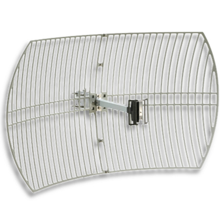

edm0d0n Δημοσ. 23 Μαΐου 2010 Δημοσ. 23 Μαΐου 2010 Γεια σας παιδιά. Είμαι σε νησί και ένας φίλος μου έχει βάλει ασύρματο internet connx και ως τώρα συνδέομαι με ένα usb stick level one με εξωτερική κεραία 9dbi omni-directional και έχω οριακό σήμα 50% περίπου δηλαδή μερικές φορές κάνει αποσυνδέσεις. Έχω αγοράσει και ένα access point το dlink 1160 αλλά όταν συνδέω την κεραία σπάνια συνδέεται. Αυτό που θέλω να κάνω είναι το εξής. Να πάρω μία άλλη κεραία directional γύρω στα 14dbi όπως αυτή (θα ήθελα να διευκρινίσω ότι υπάρχει οπτική επαφή με το router του). Η κεραία αυτή θα συνδέεται με ένα bullet2 και θα είναι στο μπαλκόνι μου ώστε να υπάρχει οπτική επαφή. Θα συνδέσω το poe που θα πάρω και το lan του bullet2 θα συνδέεται σε ένα switch 5αρι. Πάνω στο switch θα έχω το xbox to ps3 και θα συνδέσω και το access point που έχω το εσωτερικό(dlink dap-1160) ώστε να παίρνει internet από το switch και να το μεταδίδει ασύρματα αλλά με τον κωδικό που επιθυμώ εγώ μέσα στο σπίτι στα δύο μου laptop. Οι ερωτήσεις που θέλω να κάνω είναι οι εξής: 1. Αν ξέρει κάποιος η συγκεκριμένη κεραία έχει από πίσω βάση για να την στηρίξω στο κάγκελο του μπαλκονιού? 2. Τώρα έχω μια omni-directional 9dbi και συνδέομαι οριακά. Όταν βάλω την tp-link την directional στα 14dbi θα έχω σημαντική ενίσχυση στο σήμα? και επίσης μια άκυρη ερώτηση. τα 10dbi με τα 20dbi π.χ. τι διαφορά έχουν? 3. Αυτή η σύνδεση που εξηγώ από πάνω έχει κάτι λάθος η κάποιο κενό? 4. Σε τι mode πρέπει να λειτουργεί το bullet2 και σε τι mode το dlink AP?
takos Δημοσ. 23 Μαΐου 2010 Δημοσ. 23 Μαΐου 2010 1. Αν ξέρει κάποιος η συγκεκριμένη κεραία έχει από πίσω βάση για να την στηρίξω στο κάγκελο του μπαλκονιού? 2. Τώρα έχω μια omni-directional 9dbi και συνδέομαι οριακά. Όταν βάλω την tp-link την directional στα 14dbi θα έχω σημαντική ενίσχυση στο σήμα? και επίσης μια άκυρη ερώτηση. τα 10dbi με τα 20dbi π.χ. τι διαφορά έχουν? 3. Αυτή η σύνδεση που εξηγώ από πάνω έχει κάτι λάθος η κάποιο κενό? 4. Σε τι mode πρέπει να λειτουργεί το bullet2 και σε τι mode το dlink AP? Ανα 3 dbi έχεις θεωρητικά 2πλασιο σήμα. απο 10 μέχρι 20 είναι 3 φορές καλύτερο. Αρα προτίμησε κεραία με μεγαλύτερα dbi πχ 24. για καληρερο λινκ. To bullet 2 το βαζεις σε station mode για να μπενεις σε access point η access point για να γινει το ιδιο access point. 24dBi 2.4GHz Die Cast Grid, N-Female connector και ενα μετατροπεα SMA-Female <--->Ν-male ψαξτο καλυτερα.

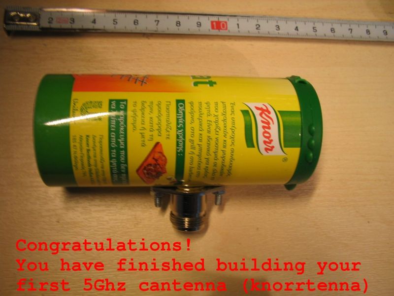

vasi Δημοσ. 15 Σεπτεμβρίου 2010 Δημοσ. 15 Σεπτεμβρίου 2010 Αν πιάνουν τα χέρια σου μπορεις με ένα πιατάκι, και ένα knorr-feeder να κάνεις πολύ μακρινό και καλό λινκ http://www.pwmn.net/wiki/index.php?title=Feeder_%CE%B3%CE%B9%CE%B1_%CF%80%CE%B9%CE%AC%CF%84%CE%BF_%CF%83%CF%84%CE%B1_5.5Ghz_%28knorr%29

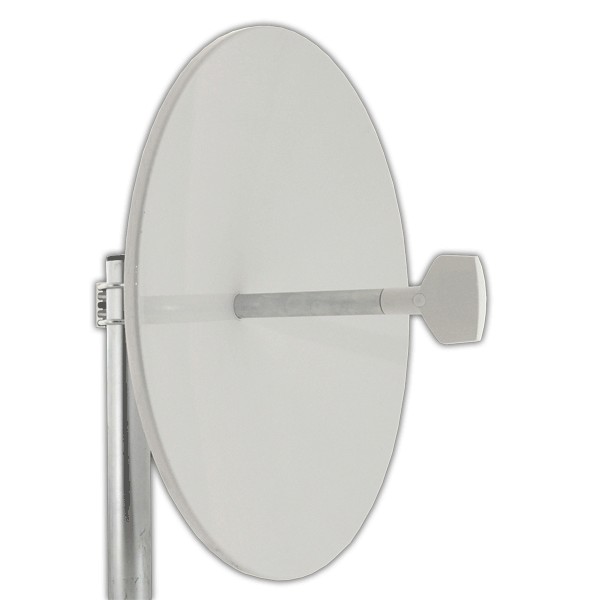

lolos30 Δημοσ. 17 Σεπτεμβρίου 2010 Δημοσ. 17 Σεπτεμβρίου 2010 οκ θα δοκιμάσω αυτό το σχεδειο ..παιδιά έχει δουλέψει κανίς την 15dB 2.4GHz Solid Dish να μου πει αν είναι καλή; γιατί δεν βρίσκω πουθενά με 24 DB:whistle:
