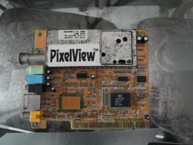

Arxontis Δημοσ. 3 Απριλίου 2010 Δημοσ. 3 Απριλίου 2010 Την βοηθεια σας σας παρακαλω Εχθες επεσε στα χερια μου μια καρτα τηλεορασης Pixelview απο μια φιλη η οποια δεν τη χρησιμοποιουσε. Δυστηχως επειδη δεν εχω ξανα ασχοληθει με καρτα τηλεορασης δεν μπορω να βρω Drivers . Η καρτα τηλεορασης ειναι Pixel view η συνδεση της ειναι Pci και ενα τσιπακι επανω αν ειδα καλα εγραφε Fusion Την περασα στον υπολογιστη αλλα δεν βρηκανε Drivers τα Windows7 περισσοτερες πληροφοριες μπορω να σας δωσω με την εξης φωτογραφια για να καταλαβετε ( τη φωτογραφια τη βρηκα απο το ιντερνετ) Παρακαλω βοηθεια
GCMH Δημοσ. 3 Απριλίου 2010 Δημοσ. 3 Απριλίου 2010 Τρέχα κατέβασε το πρόγραμμα Dscaler από εδώ. Έχω την ίδια ακριβώς κάρτα σε Windows 7 x64. Οδηγοί δεν φαίνεται να υπάρχουν ακόμα, ωστόσο το εν λόγω πρόγραμμα δεν τους χρειάζεται, φορτώνει τους δικούς του. Θέλει κάποιες ρυθμίσεις για να δουλέψει σωστά αλλά, άμα γίνουν, όλα θα πάνε καλά.
Arxontis Δημοσ. 3 Απριλίου 2010 Μέλος Δημοσ. 3 Απριλίου 2010 οκ .. ευχαριστω αλλα στη διαχειριση συσκευων μου το εμαφανιζει σαν ---+Αλλες συσκευες + Ελεγκτης Βιντεο πολυμεσων + Ελεγκτης πολυμεσων (και εννοειτε υπαρχει και το κιτρινο θαυμαστικο) Θα υπαρξει καποιο προβλημα ? εννοω εφοσον δεν υπαρχουν οδηγοι πως θα το αναγνωρισει για να δουλεψει?

GCMH Δημοσ. 3 Απριλίου 2010 Δημοσ. 3 Απριλίου 2010 Τρέχα κατέβασε το πρόγραμμα Dscaler από εδώ. Έχω την ίδια ακριβώς κάρτα σε Windows 7 x64. Οδηγοί δεν φαίνεται να υπάρχουν ακόμα, ωστόσο το εν λόγω πρόγραμμα δεν τους χρειάζεται, φορτώνει τους δικούς του. Θέλει κάποιες ρυθμίσεις για να δουλέψει σωστά αλλά, άμα γίνουν, όλα θα πάνε καλά. Εκτός αν θέλεις να κάνεις προχωρημένα πράγματα εκτός την απλή παρακολούθηση προγράμματος ή βιντεοσκόπηση, οπότε πάω πάσο...
Arxontis Δημοσ. 4 Απριλίου 2010 Μέλος Δημοσ. 4 Απριλίου 2010 οχι ρε αδερφε αν ειναι δυνατον τι αλλο να θελω απλα εχω φαει κολλημα με τις ρυθμισεις που ζηταει το προγραμμα..ζηταει κατι χαζα και εγω δε τα ξερω
GCMH Δημοσ. 4 Απριλίου 2010 Δημοσ. 4 Απριλίου 2010 Να μερικά βήματα αφού εγκαταστήσεις το πρόγραμμα. Την πρώτη φορά που θα τρέξει, ζητάει τα παρακάτω: 1. Στο πρώτο παράθυρο, σου ζητάει να επιλέξεις την κάρτα σου... Επέλεξε Pixelview Playtv Pro από τη λίστα. 2. Στο δεύτερο παράθυρο επιλέγεις το τιούνερ. Εγώ έχω βάλει το Philips PAL... 3. Στο τρίτο παράθυρο επιλέγεις από που θα έρχεται ο ήχος... Εδώ θα πρέπει να φροντίσεις η κάρτα σου να ενώνεται εξωτερικά με το Line In της μητρικής/κάρτας ήχου. Στην συνέχεια μιας και είσαι σε Επτάρια θα επιλέξεις Line In και από κάτω Main Volume. Αυτά ως προς το αρχικό σετάρισμα. Στην συνέχεια πατώντας το Home σου ανοίγει ένα νέο παράθυρο όπου μπορείς να αρχίσεις να πιάνεις κανάλια. Έχει και αυτόματο. Απλά θα σου συνιστούσα πριν από αυτό, να πάρεις ένα ενημερωμένο αρχείο για να υπάρχει και το ελληνικό σύστημα. Σου το στέλνω στο παρακάτω αρχείο. Το κατεβάζεις και το βάζεις στον φάκελο του προγράμματος. Εάν είσαι στην ευρύτερη περιοχή Θεσσαλονίκης, θα σου στείλω και έτοιμα τα κανάλια σε άλλο αρχείο. Αυτά σαν πρώτη κρούση. Εδώ είμαστε άμα προκύψει τίποτε άλλο. channel.zip
