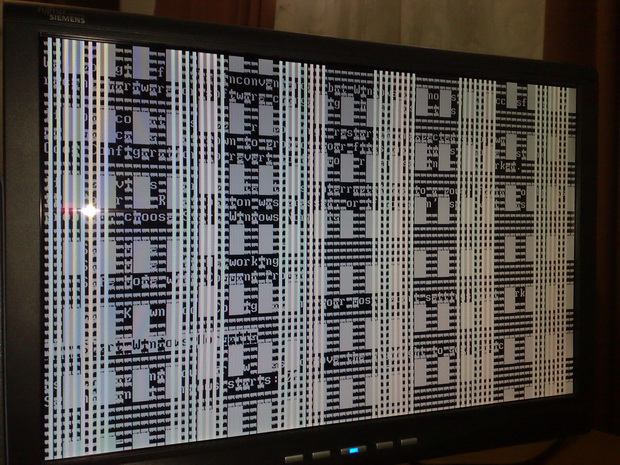

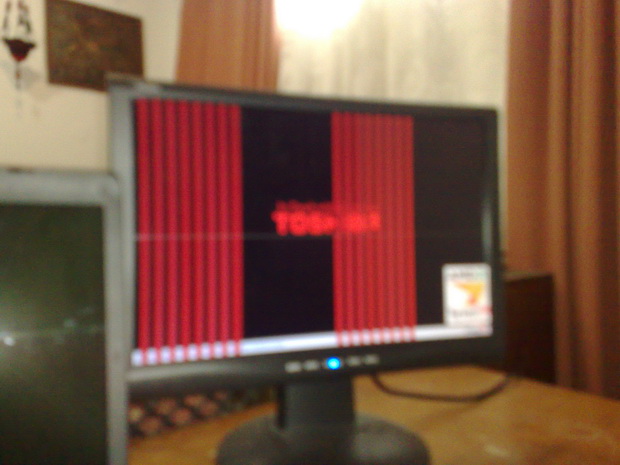

mihalakis Δημοσ. 30 Μαρτίου 2010 Δημοσ. 30 Μαρτίου 2010 Παιδιά στα καλα καθούμενα ο Satellite της καλής μου (A210-127 Satellite Toshiba) εκει που δουλευε εκανε επανεκκίνηση μόνος του και απο τοτε δεν αναβει καθολου η οθόνη. Οταν παταω power ο υπολογιστης δειχνει να ξεκιναει κανονικά αλλα η οθόνη δεν παίρνει καθόλου σήμα (ουτε καν το logo της toshiba πριν το bios δεν δειχνει) και μενει μαυρη.Δεν κανει ουτε αυτη τη μικρη αλλαγη φωτεινοτητας που κανουν οι φορητοι που θα εδειχνε οτι επαιρνε σημα. Δοκιμασα συνδυασμους fn για να κανω εναλλαγη οθονης μηπως γυρισε καταλαθος σε εξωτερικη πηγη αλλα τιποτα. Εβγαλα μπαταριες, το αφησα να ηρεμισει, καθαρισα ανεμιστηρες, πατησα το power για 2 λεπτα χωρις ρευμα και μπαταρια (οπως ειδα οτι δουλεψε σε αρκετους στο νετ) και τιποτα...Δοκιμασα ακομα με την οθονη σχεδον κλειστη μηπως εκανε καποια επαφη το εσωτερικο καλώδιο και παλι τζιφος. Τελικα συνδεσα εξωτερικη οθονη και πήρα αυτό.... Ο φορητος ειναι 2 1/2 ετων, εκτός εγγύησης με winXP ,turion X2, radeon hd2600. Ειχε την καλυτερη μεταχειριση που μπορει να εχει φορητος (λιγες ωρες λειτουργιας, ελαχιστες μετακινησεις, εκτος πριζας οταν σβηστος, πεντακαθαρος, σκεπασμενος οταν δεν δουλευε κ.α, γιατι τον προσεχε σαν κορη οφθαλμου η καλη μου, οποτε καταλαβαινετε και την απογοητευση μετα απο αυτο....) Υπαρχει καποια προταση;

mec123 Δημοσ. 30 Μαρτίου 2010 Δημοσ. 30 Μαρτίου 2010 Οπως ειπαν και τα παιδια παραπανω.Παει η καρτα γραφικων. Τα ιδια ακριβως μου εβγαζε στην οθονη κ μενα καποτε. Οταν ειχε καει.Κατα την γνωμη μου ειναι ενσωματομενη στην μητρικη

carib Δημοσ. 3 Απριλίου 2010 Δημοσ. 3 Απριλίου 2010 Είναι σίγουρα βλάβη στο κύκλωμα γραφικών και επίσημα θα σου προτείνουν αντικατάσταση mainboard γιατί είναι ενσωματωμένη. Πρίν αποφασίσεις όμως ρίξε και μια ματιά εδώ http://www.computer-systems.gr . Το κόστος επισκευής είναι 90Ευρω + ΦΠΑ. Μαζί με ΦΠΑ και έξοδα αποστολής από Αθήνα θα σου κοστίσει 127Ευρώ και χάρη στις επεμβάσεις μας η επισκευή είναι πιο σταθερή από το αν αλλάξεις mainboard γιατί και αυτό που θα σου βάλουν πάλι το ίδιο ελάτωμα θα έχει.....
