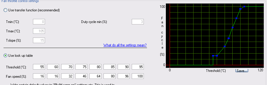

chiderboy Δημοσ. 31 Μαρτίου 2010 Δημοσ. 31 Μαρτίου 2010 Θα βαλω και το MSI Afterburner που ειπες .Εγώ πάντως άμα είναι να ρίξω τη θερμοκρασία και η κάρτα να ακούγεται σαν afterburner δε θα το έβαζα 77οC είναι μια χαρά θερμοκρασία για VGA σε load. Στη δικιά μου το φουρφούρι το έχω ρυθμίσει να πηγαίνει στο 100% όταν πια η κάρτα περάσει τους 90 βαθμούς ώστε να τη σταθεροποιεί εκεί Συνήθως κάπου στους 75-80 σε παιχνίδια σταματάει να ανεβάζει και σε μένα. Μου την έσπαγε πολύ που στην αρχή άρχιζε να μαρσάρει με το παραμικρό. Μια ταπεινή 4670 είναι Εκτός βέβαια αν έχεις σκοπό να την χρησιμοποιείς για πάνω από 10 χρόνια όπου η αυξημένη θερμοκρασία θα μειώσει σοβαρά το lifespan της

panther_512 Δημοσ. 31 Μαρτίου 2010 Δημοσ. 31 Μαρτίου 2010 Για τις θερμοκρασίες: Το ανεμιστήρι της 5870, όπως και της 5850 δουλέυει στο αυτόματο από 21% σε idle, μέχρι και 28%-30% σε full load. Σε αυτές τις στροφές το ανεμιστήρι είναι σχεδόν αθόρυβο. Ο θόρυβος παραμένει σε πολύ χαμηλά επίπεδα μέχρι και το 50%. Από το 70% και μετά είναι που ακούγεται έντονα. Έχεις μεγάλο περιθώριο να κατεβάσεις τις θερμοκρασίες σου αν το θές.
