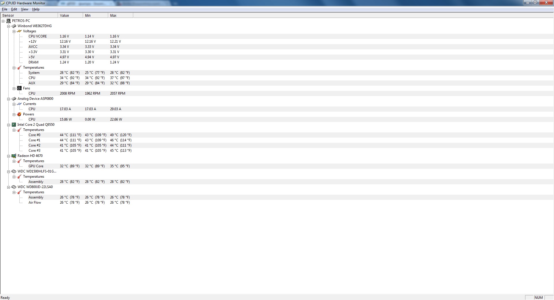

kazantzidis Δημοσ. 27 Μαρτίου 2010 Μέλος Δημοσ. 27 Μαρτίου 2010 Για τι παστα μιλαμε? Και επισης δε νομιζω να την εβαλε καλα ο φιλος σου μιας και 50 βαθμοι idle ειναι πολλοι ... Μια γραφει spire (την πηρα απο μια ψυκτρα που την ειχε μεσα) και η αλλη γραφει ΖΡ. Αυτες ειναι ασπρο χρωμα. Η αλλη δεν γραφει κατι και ειναι χρυσαφι. Καθαρισα τον επεξεργαστη/ψυκτρα απο την παλια παστα που εβαλα το πρωι και εβαλα τωρα την ασπρη αλλα μια γραμμη στο κεντρο του quad. Να και οι Θερμοκρασιες idle
nick#18 Δημοσ. 27 Μαρτίου 2010 Δημοσ. 27 Μαρτίου 2010 μιξη και των 2 εκανες? :S κακος...πολυ κακος...
kazantzidis Δημοσ. 27 Μαρτίου 2010 Μέλος Δημοσ. 27 Μαρτίου 2010 Οχι μιξη. Πρωτα εβαλα την μια ειδα θερμοκρασιες, δεν μου αρεσαν και την καθαρισα με 90% οινοπνευμα λιγο σε μια μπατονετα, το αφησα να στεγνωσει και μετα εβαλα την ασπρη. Απλως τωρα διαβαζω λεει οτι πρεπει με μια τηλεκαρτα η κατι τελος παντων να την απλωσω σε ολη την επιφανεια του επεξεργαστη και οχι μονο μια λωριδα στην μεση...

d3m0n Δημοσ. 27 Μαρτίου 2010 Δημοσ. 27 Μαρτίου 2010 Φίλε οι θερμοκρασίες σου στο #6 είναι μια χαρά. Και σε full load εντάξει είναι για την stock ψύκτρα.
