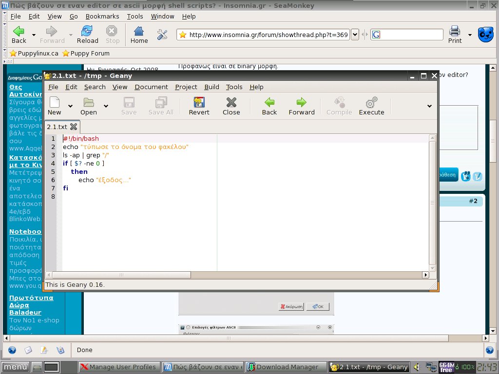

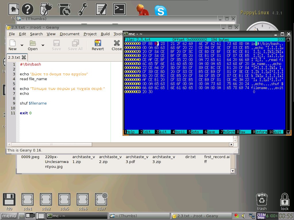

alkisg Δημοσ. 25 Μαρτίου 2010 Δημοσ. 25 Μαρτίου 2010 1. Δεν είναι σε binary. > $ file 2.1.txt 2.1.txt: UTF-8 Unicode (with BOM) text, with CRLF line terminators 2. Τα scripts δεν τα κάνουμε compile, τρέχουν όπως είναι σε ascii. 3. Πες στον καθηγητή σου ότι μπορεί να τα ανοίξει με το vi ή με το nano. 4. Άλλη φορά μην τα σώζεις από notepad γιατί χαλάνε οι αλλαγές γραμμών (CRLF αντί για LF) και μπαίνει και ένα πράγμα στην αρχή που λέγεται BOM, ενώ στο Linux δεν χρειάζεται. Χρησιμοποίησε έναν οποιονδήποτε editor του Linux για να τα σώζεις.

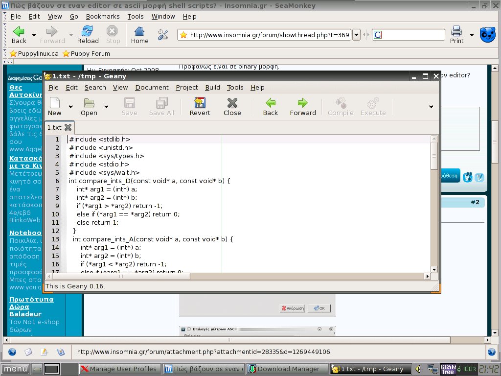

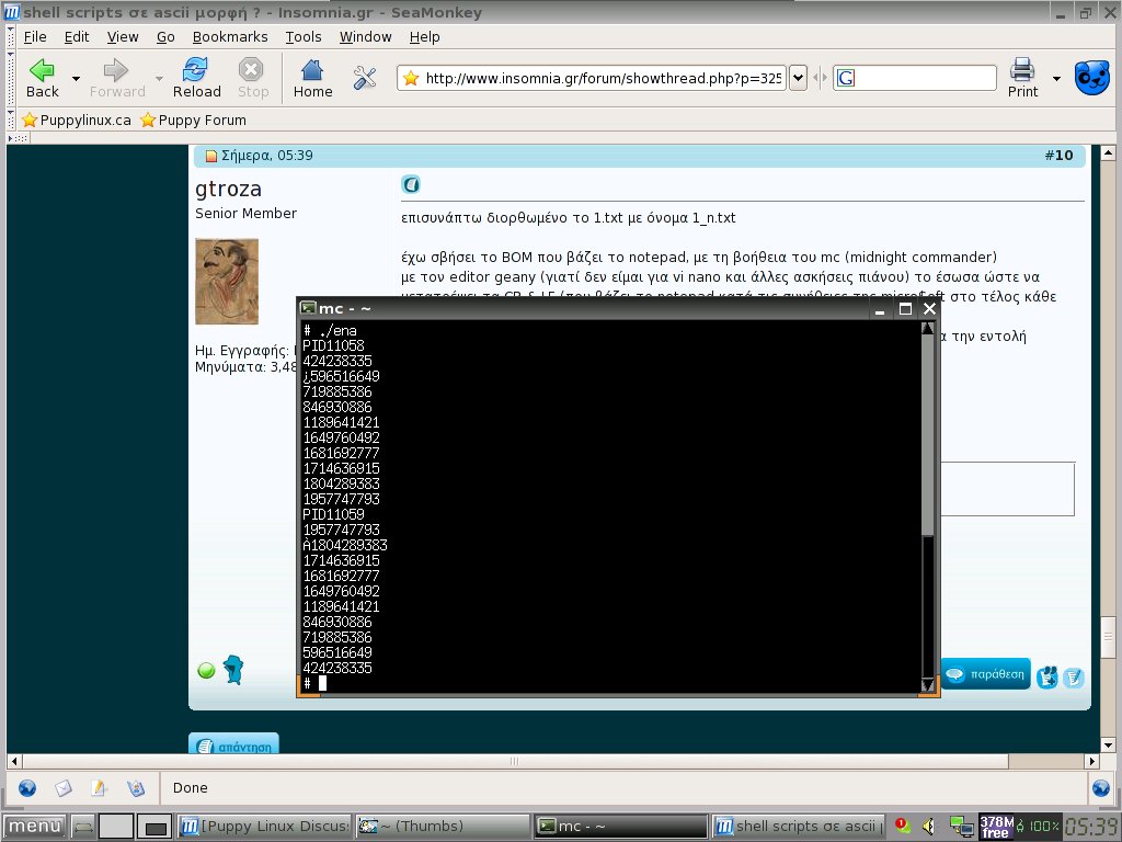

gtroza Δημοσ. 26 Μαρτίου 2010 Δημοσ. 26 Μαρτίου 2010 επισυνάπτω διορθωμένο το 1.txt με όνομα 1_n.txt έχω σβήσει το BOM που βάζει το notepad, με τη βοήθεια του mc (midnight commander) με τον editor geany (γιατί δεν είμαι για vi nano και άλλες ασκήσεις πιάνου) το έσωσα ώστε να μετατρέψει τα CR & LF (που βάζει το notepad κατά τις συνήθειες της micro$oft στο τέλος κάθε γραμμής) σε σκέτα LF (κατά τις συνήθειες του unix) μετονόμασα το 1.txt se 1.c γιατί δεν το καταλάβαινε ο compiler και μετά έδωσα την εντολή gcc 1.c -o ena το ena ειναι το εκτελέσιμο που προκύπτει εφόσον έβαλα το -ο "ονομα" οταν γράφουμε gcc onoma.c το εκτελέσιμο που προκύπτει εχει ονομα παντα a.out επισυνάπτω και το output στο τερματικό που το έτρεξα συμβουλή : κατέβασε μιά διανομή linux πχ knoppix γράψ'την σε cd και τρέχε την live θα έχεις ένα περιβάλλον έτοιμο, χωρίς να πειράζεις τα windows και θα σώζεις τη δουλειά σου σε κάποιο usb stick . 1_n.txt

parsifal Δημοσ. 26 Μαρτίου 2010 Δημοσ. 26 Μαρτίου 2010 Καλημέρα. Τέλεια, σας ευχαριστώ πολύ.Και μια τελαυταία ερώτηση: Τα scripts 2.1, 2.1 & 2.3 γιατί μου λέει (ο καθηγητής) ότι δεν μπορεί να τα "τρέξει"; Μήπως πρέπει κα σε αυτά να κάνω κάποια μετατροπή; 2 περιπτώσεις: 1. Στην πρώτη γραμμή των scripts (αυτή που αρχίζει με τους χαρακτήρες #! ή αλλιώς "shebang" ή αλλιώς "hashbang") καθορίζεται ότι το πρόγραμμα που πρέπει να ερμηνεύσει και να εκτελέσει τα scripts είναι το κέλυφος/shell Bash και του οποίου το εκτελέσιμο πρέπει να βρίσκεται στον κατάλογο /bin. Είτε δεν υπάρχει κέλυφος bash εγκατεστημένο στο σύστημα του καθηγητή σου και χρησιμοποιείται κάποιο άλλο κέλυφος (π.χ. zsh ή κάποιο από τα πολλά άλλα που υπάρχουν σε Linux και Unix-οειδή συστήματα) είτε υπάρχει μεν, αλλά το εκτελέσιμό του (ή symlink/συντόμευση προς αυτό) δε βρίσκεται στον κατάλογο /bin. Σε μερικά συστήματα, υπάρχει ένα symlink με όνομα sh στον κατάλογο /bin που «δείχνει» στο default εγκατεστημένο shell του συστήματος. Οπότε, αν η πρώτη γραμμή γίνει: >#!/bin/sh το πρόβλημα θα λυνόταν. Έτσι όμως, δεν εξασφαλιζόμαστε στην περίπτωση που το script μας περιέχει εντολές και features που είναι αποκλειστικότητα του bash και δε θα μπορούν να ερμηνευθούν σωστά από κάποιο άλλο shell. 2. Τα scripts ως αρχεία δεν έχουν δικαιώματα εκτέλεσης για τον τρέχοντα χρήστη. Κανονικά, για να εκτελεστεί ένα script απλά με τον προσδιορισμό του ονόματος αρχείου τους: >./script_tade.sh θα πρέπει πρωτύτερα ο χρήστης να έχει αλλάξει τα attributes του αρχείου, δίνοντας στον εαυτό του δικαίωμα εκτέλεσης: >chmod u+x script_tade.sh Ένας άλλος τρόπος είναι να καλέσουμε ρητά ένα νέο shell instance και να περάσουμε το script ως παράμετρο. Π.χ.: >/bin/bash script_tade.sh
