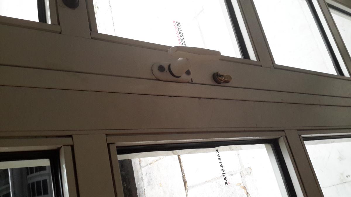

sphinxgr Δημοσ. 20 Απριλίου 2017 Δημοσ. 20 Απριλίου 2017 Σήμερα έκλεψαν και το διπλανό μου διαμέρισμα. Κλασικό σκηνικό, πόρτα ασφαλείας με κλειδί χρηματοκιβωτιου κλπ κλπ Μάλιστα είχαν περάσει πριν μέρες και είπαν σημειώσει όλα τα διαμερίσματα με τέτοια κλειδαριά, δίπλα στον κεντρικό πίνακα με τα κουδούνια. Η ερώτηση μου είναι, στην πόρτα που έχω στο συνημμένο, την κεντρική της πολυκατοικίας, χωρίς να θέλουμε να την αλλάξουμε λόγω κόστους με θωρακισμένη με ηλεκτροπυρο κλπ μπορεί να γίνει κάτι για ασφάλεια?
