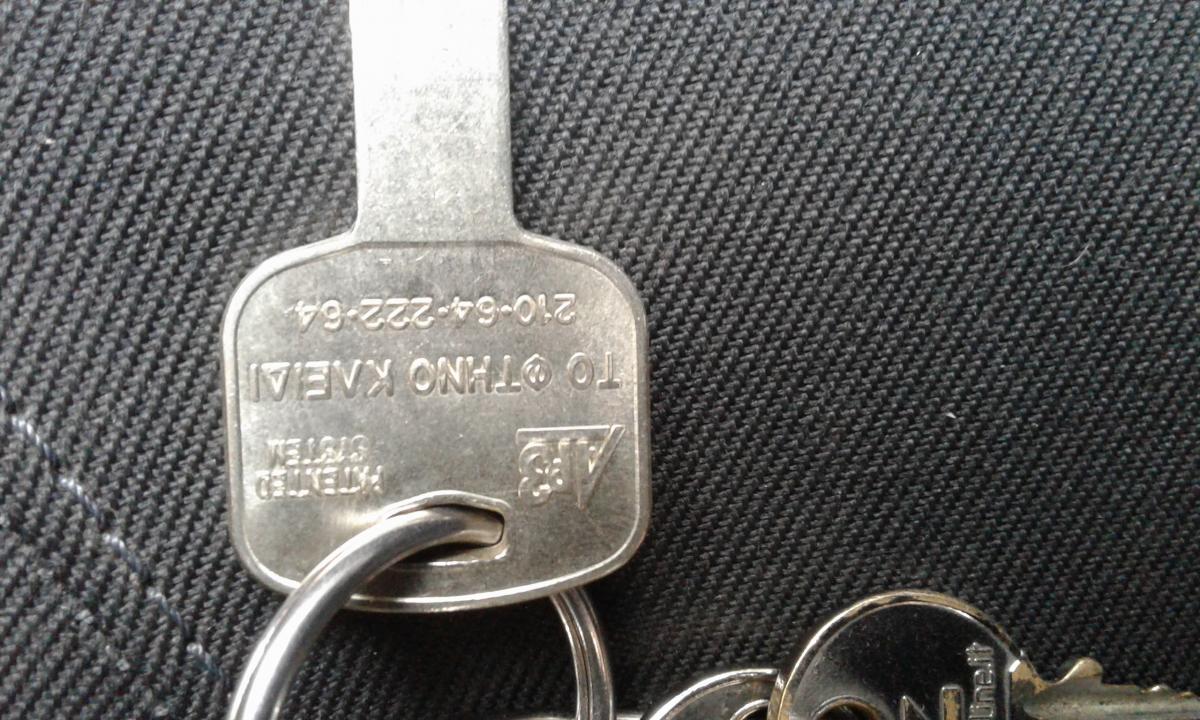

δε γινεται να ελαβες κυλινδρο με κλειδια σε σακουλακι και να εχουν το ονομα του μαστορα επανω.
ακομη και οι φθηνοτερες εκδοσεις, που τα κλειδια ειναι χωρις σακουλακι παλι δεν λενε κατι αλλο περαν του ονοματος της εταιρειας.
χωρις φωτογραφια κ περισσοτερες λεπτομερειες δεν μπορω να πω τιποτα. απλως πηγαινεις σε ενα απ'τα 2 καταστηματα που αγορασες και ζητας το ιδιο προϊόν ή το προϊον που ζητησες, σφραγισμενο ή αν δεν υφισταται σε σφραγισμενη εκδοση με τα κλειδια τα αυθεντικα -χωρις αντιγραφα-.
Και τα 3 κλειδιά είναι το ίδιο και ή κάρτα των κλειδιών έχει ένα αυτοκόλλητο με την επονυμια του μαγαζιού το κουτί το άνοιξε μπροστά μου και το σακουλάκι με τα κλειδιά το άνοιξα εγώ συγνώμη αν σε έχω κουράσει σήμερα αλλά .έχω ανχοθει
Δεν υπαρχει λογος ανησυχιας.
ο κυριος "φθηνο κλειδι" εχει αγορασει δικο του προφιλ.
(για να βγαζει μονο εκεινος κλειδια στους κυλινδρους που πουλαει/τοποθετει).
το μονο αρνητικό, οταν & αν χρειαστεις κλειδια θα τα πληρωσεις οσο σου πει.
(θεωρητικα θα πει νορμαλ τιμη, μιας κ ειναι το "φθηνο κλειδι")
δεν ειναι εισαγωγεας.
ωραια λειτουργια κυλινδρου, καλη ποιοτητα & σπανιος.
βεβαια ειναι προβλημα η αντιγραφη των κλειδιων γιατι πανε Ισπανια οι κωδικοι & θελουν 1 μηνα λογω εγκρισης απο Φινλανδια.
φυσικα με κοστος μαξ 100€, γιατι εχω δει κατι περιπτωσεις 150€~200€ στα περιξ της Αθηνας και γελανε και τα τσιμεντα.
Τον βρήκα στην Θεσσαλονίκη με κόστος στα 100€. Λέω να βάλω αυτόν . Για τα κλειδιά φαντάζομαι οτι είναι φασαρία και μάλλον και κόστος, Δεν ξέρω βέβαια αν χάσεις το κλειδί του σπιτιού σου (ή αν στο κλέψουν μαζί με τσάντες πορτοφόλια κλπ) πόσο φρόνιμο είναι να βγάλεις νέο κλειδί . Εγώ θα πήγαινα σε αλλαγή κυλίνδρου !
