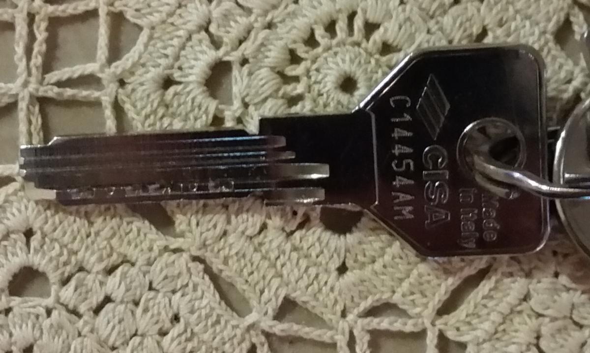

Αυτή που βλεπω εχει πυρους .Εμενα δεν εχει πυρους ....
Αυτή που εβαλα χωριζεται περιπου στα 3:5

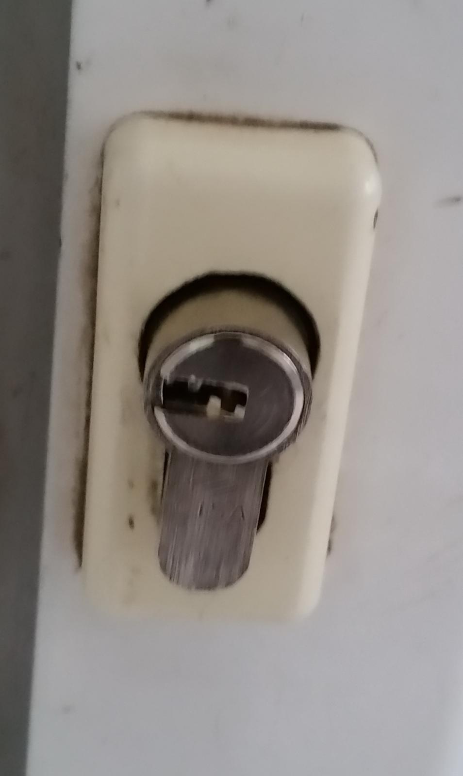

Τωρα που είναι τοποθετημενη μπορω να δω τον τυπο ?
αυτη που βλεπεις, ειναι παραθεση για τον αλλο συμφορουμιτη.
εσενα ειναι 30/50 ο κυλινδρος αλλα δες και το κουτι της αλλιως μπορεις να τσεκαρεις τον κυλινδρο αν εχει ατσαλι απο κατω και αν το κλειδι εχει διπλη σειρα απο βουλες...(μπιλιες)
Κουτι δεν κρατησα...Αυτά βλεπω
Ειχε και ένα "αυλακι" στον σκελετο της λιγο πι πισω από την μπροστινη πλευρα και μου ειπε ότι είναι για να σπασει αν καταλαβα αν κααποιος παει να την παραβιασει .
ενας απλός αφαλός "ασφαλείας" !
επίσης, δεν με άκουσες και πήρες πάλι 80 ενώ φαίνεται ξεκάθαρα οτι και με 70 είσαι μια χαρα !
υγ - αν τα κλειδια ηταν πανω απο 5, η τιμη τους επρεπε να ειναι 4 η 3.5 ευρω ! :)
