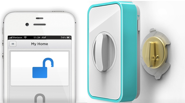

Εχει βρει κανείς κάτι αντίστοιχο με το lockitron (https://lockitron.com) διαθέσιμο στην Ελλάδα ?
Δεν με ενδιαφέρει το app για κινητό, αλλά ο ηλεκτρονικός χειρισμός του σύρτη
(μπαίνει πάνω σε αυτόν, και τον ανοίγει/κλείνει ηλεκτρονικά, με κάποιο μηχανισμό wireless αντίστοιχο πχ με την ηλεκτρονική πόρτα γκαράζ).
Εχει στο YT ένα βιντεο με έναν τέτοιον πίρο, αλλά έχει κουτί απ' έξω και δεν ξέρω τι γίνεται αμα το σπάσουν. Γενικά δεν ξέρω τι προστασία έχουν αυτά σε παρεμβολές.
