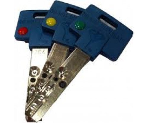

Stamer Δημοσ. 21 Μαΐου 2018 Δημοσ. 21 Μαΐου 2018 Και μια ερώτηση απο μένα για όποιον (κι αν) γνωρίζει. Το παρακάτω κλειδί (δεν θυμάμαι ακριβή χρακτηριστικά) είναι ακόμα σχετικά καλά? Έχει αλλάξει η τεχνολογία τους τα τελευταία 5 χρόνια (ακόμα κι αν φαίνονται ίδια):
mclein Δημοσ. 21 Μαΐου 2018 Δημοσ. 21 Μαΐου 2018 2 ώρες πριν, nikos thermo είπε Το σίγουρο είναι ότι δεν είσαι χαζός. Μάλλον είσαι πολύ έξυπνος και μάλλον πολύ καλός στη δουλεία σου και από ότι έχω καταλάβει έχεις βοηθήσει πολύ κόσμο (και εμένα) να κάνει τη σωστή επιλογή. Δεν έχω λόγω να διαφωνήσω μαζί σου ειδικά σε ένα θέμα που γνωρίζεις πολύ καλύτερα. Ερώτηση ( που ενδιαφέρει φίλο μου) ο rs3 που κυκλοφορεί αρκετά χρόνια και είναι και πανάκριβος δεν πλέον ασφαλείς; τον έχει περίπου 8 χρόνια δεν εχει κανενα φοβο με rs3s ! εγω παρολο που εχω δικη μου εισαγωγη στους cisa, προτεινω evva 4ks, mauer nw4/5, mul-t-lock mt5 !!! 2 ώρες πριν, Stamer είπε Και μια ερώτηση απο μένα για όποιον (κι αν) γνωρίζει. Το παρακάτω κλειδί (δεν θυμάμαι ακριβή χρακτηριστικά) είναι ακόμα σχετικά καλά? Έχει αλλάξει η τεχνολογία τους τα τελευταία 5 χρόνια (ακόμα κι αν φαίνονται ίδια): αν ειναι αυτο, εχει τελειωσει δυστυχως ! mul-t-lock interactive+ / mul-t-lock mt5+ ΓΙΑΤΙ ΚΥΛΙΝΔΡΟΥΣ ΣΑΝ ΤΟΥ ΙΣΡΑΗΛ ΔΕ ΒΓΑΖΕΙ ΚΑΝΕΙΣ !!!!

Stamer Δημοσ. 22 Μαΐου 2018 Δημοσ. 22 Μαΐου 2018 (επεξεργασμένο) 16 ώρες πριν, mclein είπε αν ειναι αυτο, εχει τελειωσει δυστυχως ! mul-t-lock interactive+ / mul-t-lock mt5+ ΓΙΑΤΙ ΚΥΛΙΝΔΡΟΥΣ ΣΑΝ ΤΟΥ ΙΣΡΑΗΛ ΔΕ ΒΓΑΖΕΙ ΚΑΝΕΙΣ !!!! Εννοείς οτι θεωρείται πλέον εύκολα παραβιάσιμο? Το άλλο που προτείνεις, το mt5, με μία γρήγορη ματιά που έριξα, φθηνό είναι πάντως (σχετικά). Επεξ/σία 22 Μαΐου 2018 από Stamer
mclein Δημοσ. 22 Μαΐου 2018 Δημοσ. 22 Μαΐου 2018 9 ώρες πριν, willoby είπε Ρώτησα την προηγούμενη βδομάδα και μου είπαν ότι δεν τον βάζουν. Συγκεκριμένα μου είπαν ότι αυτήν την περίοδο βάζουν ή ces (dm5 και wsm) ή mottura champion pro ή έναν ισπανικό tesa s.t. 8 . Αυτος καταλαβα ότι προτείνει ces, ποιο μοντέλο θα σε γελάσω. ο CES που τοποθετουν ειναι ατσαλινος απο την εξωτερικη πλευρα = δεν τρυπαει + ειναι πατενταρισμενος με προσωπικο προφιλ. ειναι εξαιρετικη επιλογη για εισοδους πολυκατοικιων αλλα οχι για προσωπικο διαμμερισμα. Οπως ανοιγουν οι Keso 2000 / 4000, ετσι κ πιο απλα ανοιγει ο CES ! ο champion pro, θελει μεγαλη μαστορια για να ανοιξει. το προβλημα στους διαρρηκτες ειναι οτι εχουμε 10 προφιλ στην ελλαδα, οποτε δεν ξερουν ποιο ειναι που κ δεν μπορουν να μαθουν κ αρα παραμενει σοβαρη επιλογη ! αν παραδοθει με 5 κλειδια κ οχι 3, πηγαινει προς τοπ αλλα δε φτανει ! ο tesa abloy st8, ειναι εξισου σοβαρος κυλινδρος ! το προβλημα ειναι οτι δε βγαινει πλεον ο tx80 που ηταν το καλυτερο μοντελο τους ! Θα ελεγα οτι πρεπει να αποφευχθει η χρηση του. Μόλις τώρα, Stamer είπε Εννοείς οτι είναι θεωρείται πλέον εύκολα παραβιάσιμο? Το άλλο που προτείνεις, το mt5, με μία γρήγορη ματιά που έριξα, φθηνό είναι πάντως (σχετικά). ναι, εχει προβλημα ο κυλινδρος ! οχι σοβαρο αλλα ειναι η περιπτωση μην τυχει που λεμε !!! 130€ + φπα, δεν τον λες και φθηνο
Stamer Δημοσ. 22 Μαΐου 2018 Δημοσ. 22 Μαΐου 2018 9 λεπτά πριν, mclein είπε ο CES που τοποθετουν ειναι ατσαλινος απο την εξωτερικη πλευρα = δεν τρυπαει + ειναι πατενταρισμενος με προσωπικο προφιλ. ειναι εξαιρετικη επιλογη για εισοδους πολυκατοικιων αλλα οχι για προσωπικο διαμμερισμα. Οπως ανοιγουν οι Keso 2000 / 4000, ετσι κ πιο απλα ανοιγει ο CES ! ο champion pro, θελει μεγαλη μαστορια για να ανοιξει. το προβλημα στους διαρρηκτες ειναι οτι εχουμε 10 προφιλ στην ελλαδα, οποτε δεν ξερουν ποιο ειναι που κ δεν μπορουν να μαθουν κ αρα παραμενει σοβαρη επιλογη ! αν παραδοθει με 5 κλειδια κ οχι 3, πηγαινει προς τοπ αλλα δε φτανει ! ο tesa abloy st8, ειναι εξισου σοβαρος κυλινδρος ! το προβλημα ειναι οτι δε βγαινει πλεον ο tx80 που ηταν το καλυτερο μοντελο τους ! Θα ελεγα οτι πρεπει να αποφευχθει η χρηση του. ναι, εχει προβλημα ο κυλινδρος ! οχι σοβαρο αλλα ειναι η περιπτωση μην τυχει που λεμε !!! 130€ + φπα, δεν τον λες και φθηνο Όταν όμως τον είχα βάλει με 300+ τότε τον λέω φθηνό αυτόν Μάλλον έχουν πέσει γενικά οι τιμές. Το θέμα είναι οτι με έβαλες σε σκέψεις να αλλάξω τώρα. Χωρίς να είμαι γνώστης, είμαι της άποψης οτι κάθε 4-5 χρόνια πρέπει να αλλάζουμε κλειδαριές! P.S. Ευχαριστώ για τις απαντήσεις! 1
