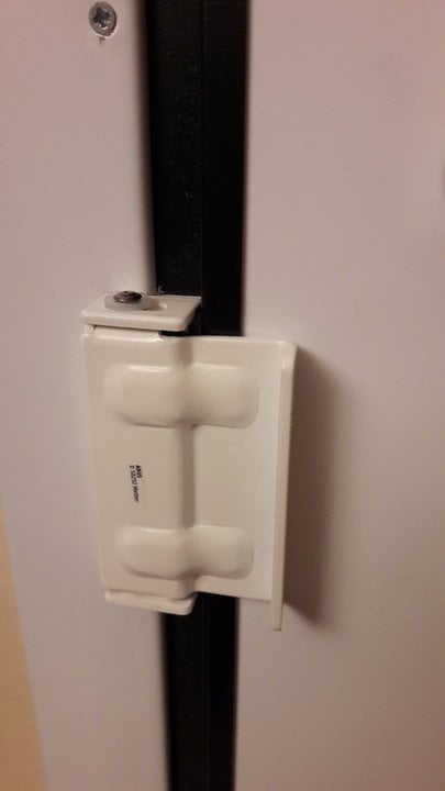

drg1974 Δημοσ. 18 Μαΐου 2018 Δημοσ. 18 Μαΐου 2018 αυτό είναι αποτελεσματικό? Η καλύτερα μπάρα ασφαλείας?

mclein Δημοσ. 19 Μαΐου 2018 Δημοσ. 19 Μαΐου 2018 (επεξεργασμένο) 11 ώρες πριν, drg1974 είπε αυτό είναι αποτελεσματικό? Η καλύτερα μπάρα ασφαλείας? προσωπικα δεν το γνωριζω. 9 ώρες πριν, ringboy είπε Ειναι πολυ κακο αυτο? Δλδ δεν συνισταται με τιποτα? (Οι περισσοτεροι εδω στη φτωχομανα φαινεται οτι εχουν ελευθερο προφιλ και μονο ενας μου μιλησε για "κλειστο") στα 100€ ???? προφανως δε συνισταται...βαλε καλυτερα astral s, ειναι το ιδιο πραγμα ! dck, securemme k64, winkhaus o-ntra, iseo r50 και παει λεγοντας !!! Επεξ/σία 19 Μαΐου 2018 από mclein

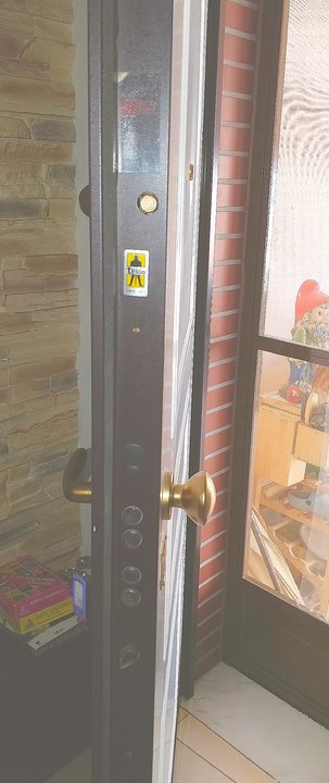

Tsouskas Δημοσ. 20 Μαΐου 2018 Δημοσ. 20 Μαΐου 2018 Ευχαριστώ πολύ για την απάντηση. Ήδη έχω θέσει τα ερωτήματα στο πωλητή στο ebay. 220 τον υπογιζω με 4 κλειδιά και μεταφορικά 31-51 μέγεθος. Αν ασχοληθώ με εξωτερικό θα είναι μόνο για τον κύλινδρο mcs. Η πόρτα είναι αυτή. Υπάρχει περίπτωση να θέλω άλλο μέγεθος κύλινδρο?
swayback Δημοσ. 20 Μαΐου 2018 Δημοσ. 20 Μαΐου 2018 (επεξεργασμένο) 1 ώρα πριν, Tsouskas είπε Ευχαριστώ πολύ για την απάντηση. Ήδη έχω θέσει τα ερωτήματα στο πωλητή στο ebay. 220 τον υπογιζω με 4 κλειδιά και μεταφορικά 31-51 μέγεθος. Αν ασχοληθώ με εξωτερικό θα είναι μόνο για τον κύλινδρο mcs. Η πόρτα είναι αυτή. Υπάρχει περίπτωση να θέλω άλλο μέγεθος κύλινδρο? Νομίζω η κλειδαριά που θες είναι η Mul-t-lock Los CTT4S01. Και λέω νομίζω, γιατί η πόρτα σου φαίνεται να παίρνει την διπλή CTT4S01 (γι αυτό έχει τις 2 μαύρες τάπες πάνω) αλλά αυτή που έχεις είναι μονή. Βέβαια δεν φαίνεται να υπάρχει και άλλη τύπου tesio για αντικατάσταση. Μόνο διπλές. Οπότε λογικά βάζεις την διπλή και την χρησιμοποιείς σαν μονή όπως τώρα. Θα μας το επιβεβαιώσει ο @mclein αυτό για σιγουριά. Για τον κύλινδρο, 99% θες 30-50 (ή 31-51, εντάξει) αλλά καλό είναι πάντα να το επιβεβαιώνουμε. Με ένα μέτρο ή χάρακα, μέτρα από το κέντρο των πίρρων, πόσα χιλιοστά πρέπει να είναι το μέσα και πόσο το έξω. Ουσιαστικά μετράς από το κέντρο των πίρων μέχρι εκεί που τελειώνουν οι καπλαμάδες. Επεξ/σία 20 Μαΐου 2018 από swayback

Tsouskas Δημοσ. 20 Μαΐου 2018 Δημοσ. 20 Μαΐου 2018 Παντού διαβάζω για 30-50 διάσταση. Μόλις μέτρησα 2.7 cm εξωτερικά και 3.5 cm εσωτερικά. Χωρίς να είναι ακριβής μέτρηση και χωρίς να ξέρω αν έχω μετρήσει σωστά. Τώρα αν ο κύλινδρος χρειάζεται να εξέχει πιθανόν να είναι εντάξει
