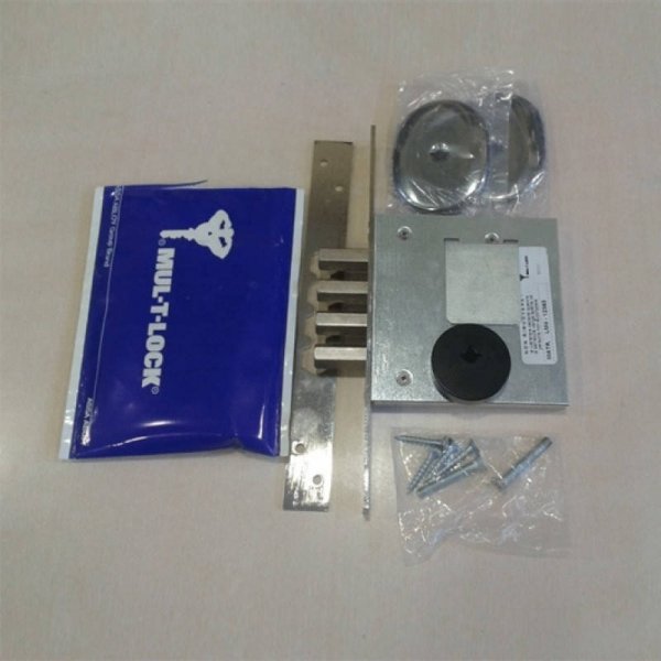

mclein Δημοσ. 21 Απριλίου 2018 Δημοσ. 21 Απριλίου 2018 8 ώρες πριν, Alejandro είπε Κρίμα γιατί μου αρέσει ο τρόπος που "κρατάει" τον κύλινδρο. παρε Mul-t-lock los 3 λεπτά πριν, deismus είπε Ευχαριστώ φίλε swayback, είμαι λίγο noob αλλά άμα τους πω για Πχ. Multilock mt5+ Multilock los και disec bd250 και αφού είναι συμβατοί, δηλαδή άμα τους αγοράσω από ιντερνέτ και τους πω βάλτε τα στην πόρτα θα κλωτσήσουν λες? καπου εγραψες για tesio / fiam, να μας το εξηγησουν καπως αυτο. ή το ενα ή το αλλο θα ειναι. αν ειναι συνδιασμος ειναι για πεταμα ! (μη γραναζωτη κλειδαρια). δυσκολο το βλεπω να σου λενε ναι στη blok σχετικα με δικα σου προϊοντα μιας κ εχουν συνεργασια με Iseo

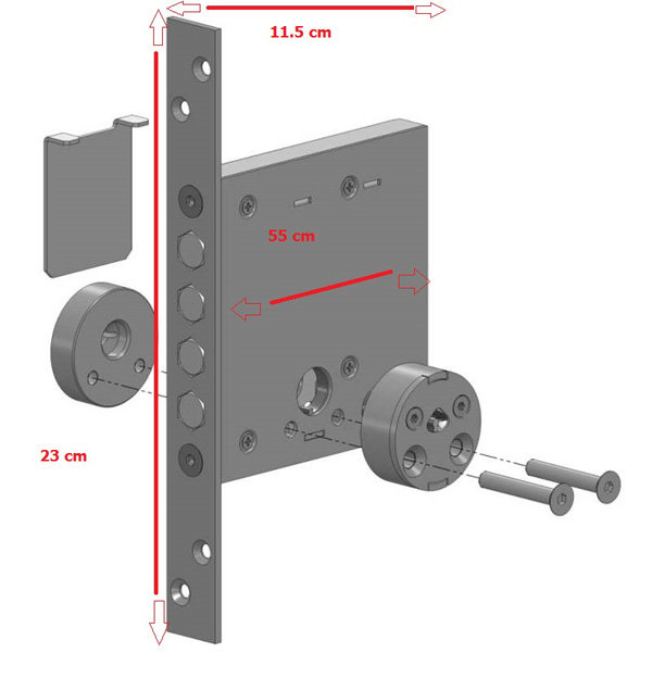

supermedoras Δημοσ. 22 Απριλίου 2018 Δημοσ. 22 Απριλίου 2018 Επειδη θελω να βαλω σε μια ξυλινη πορταα Οmega plus εξαγωνο σε αντικατασταση Cisa κλειδαρια χρηματοκιβωτιου θα ειναι απλη η τοποθετηση η θα χρειαστη τρυπημα στην πορτα .Απο οτι ξερω εχει ενσωματομενο defender.

mclein Δημοσ. 22 Απριλίου 2018 Δημοσ. 22 Απριλίου 2018 3 ώρες πριν, gsf είπε Ο abloy protec 2 απ' ότι βλέπω βγαίνει σε 2 εκδοσεις, ατσάλινος και όχι με διάφορα 45 ευρω. Σωστό; Επίσης πως άλλοι δίνουν 3 κλειδιά και άλλοι 5; τι εννοεις σωστο ; και οι 2 ατσαλινοι ειναι, μονο που ο ακριβοτερος ειναι hardened steel εξωτερικά. οσα κλειδια θελει δινει ο καθενας. ο κυλινδρος ειναι modular, κατασκευαζεται κατα παραγγελια σε διαφορα μεγεθη ξεκινοντας απο 31x31 κ αρα κατα τη συναρμολογηση φτιαχνονται οσα κλειδια θελουμε... 30 λεπτά πριν, supermedoras είπε Επειδη θελω να βαλω σε μια ξυλινη πορταα Οmega plus εξαγωνο σε αντικατασταση Cisa κλειδαρια χρηματοκιβωτιου θα ειναι απλη η τοποθετηση η θα χρειαστη τρυπημα στην πορτα .Απο οτι ξερω εχει ενσωματομενο defender. ειναι σχετικα απλό ! τρυπημενη ειναι ηδη η πορτα οποτε θελεις μερικες τροποποιησεις

Theban Δημοσ. 22 Απριλίου 2018 Δημοσ. 22 Απριλίου 2018 2 ώρες πριν, supermedoras είπε Επειδη θελω να βαλω σε μια ξυλινη πορταα Οmega plus εξαγωνο σε αντικατασταση Cisa κλειδαρια χρηματοκιβωτιου θα ειναι απλη η τοποθετηση η θα χρειαστη τρυπημα στην πορτα .Απο οτι ξερω εχει ενσωματομενο defender. Δεν είμαι ειδικός αλλά έψαξα το θέμα λίγες μέρες νωρίτερα. Στην θέση της cisa θα μπει μάλλον εύκολα αν είναι 4 στροφών, αν είναι 2 στροφών θα θέλει περισσότερο σκάψιμο. Εκεί όμως που έχεις δύο τρύπες μέσα έξω για το κλειδι θα χρειαστείς δύο τρύπες διαμέτρου περίπου 45-46 χιλιοστών για να μπούν τα δυο κυλινδρικά κομμάτια που βλέπεις στο σχέδιο της onega. (Το μέσα είναι στην ουσία ο κύλινδρος.) 1
