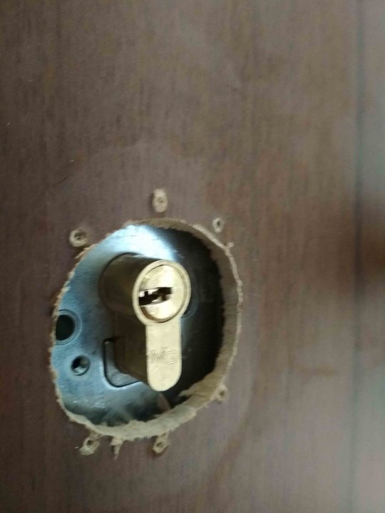

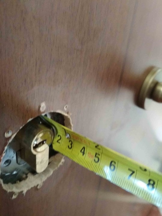

mclein Δημοσ. 17 Απριλίου 2018 Δημοσ. 17 Απριλίου 2018 (επεξεργασμένο) 7 λεπτά πριν, Alxnks είπε Λογικά όμως, αν είναι πάνω στην πόρτα δεν θα προεξέχει τόσο πολύ όσο την πιάνεις τώρα που είναι εκτός. Συνήθως περισσεύουν πολύ λιγότερο, στη μέση περίπου από εκεί που ξεκινά ο κύλινδρος και μέχρι την εγκοπή. Οπότε αν πιαστούν αυτά τα λίγα χιλιοστά που προεξέχει, δεν θα σπάσει εκεί μόνο που έχει σχεδιαστεί να σπάει; σε μια ξυλινη πορτα, κανω τρυπα γυρω γυρω που καλυπτεται απο το διακοσμητικο και τον σπαω τον κυλινδρο. οσον αφορα τη θωρακισμενη, εξεχει πολυ πισω απο το defender αλλα γι'αυτο υπαρχει το τελευταιο. (κι ο λογος που αναρωτιεμαι τι σημασια εχει για το φιλο ο break secure) ! δες το βιντεακι που υποτιθεται σπανε τον astral s..θα καταλαβεις τι εννοω κενο. Επεξ/σία 17 Απριλίου 2018 από mclein
Dvs Δημοσ. 17 Απριλίου 2018 Δημοσ. 17 Απριλίου 2018 (επεξεργασμένο) Ο κυλινδρος κανονικα δεν πρέπει να εξέχει μόνο απο την μέσα πλευρα, ωστε να μην μπορεί να τον πιάσει η σκύλα απέξω. Θα έρχεται περασιά με το ξύλο ή το αλουμίνιο της πόρτας ή όσο επιτρέπει το defender αν υπάρχει Απεξω θα μπορεί θεωρητικά να τον πιάσει μόνο αμα τρυπήσει την πορτα σύρω απο τον κύλινδρο, κάνοντας και τον ανάλογο θορυβο. Σωστα; Επεξ/σία 17 Απριλίου 2018 από Dvs 1

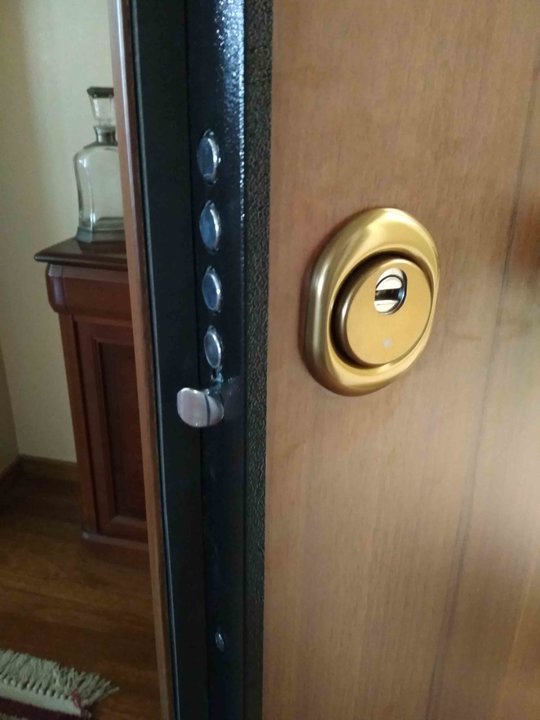

zevage Δημοσ. 17 Απριλίου 2018 Δημοσ. 17 Απριλίου 2018 (επεξεργασμένο) 1 ώρα πριν, mclein είπε σε μια ξυλινη πορτα, κανω τρυπα γυρω γυρω που καλυπτεται απο το διακοσμητικο και τον σπαω τον κυλινδρο. οσον αφορα τη θωρακισμενη, εξεχει πολυ πισω απο το defender αλλα γι'αυτο υπαρχει το τελευταιο. (κι ο λογος που αναρωτιεμαι τι σημασια εχει για το φιλο ο break secure) ! δες το βιντεακι που υποτιθεται σπανε τον astral s..θα καταλαβεις τι εννοω κενο. Αυτη ειναι η πορτα μου και η disec mrm29 που εχω βαλει. Οπως βλεπεις ο κύλινδρος εξέχει 1,5 εκ. Πιστευω οτι ενας τυπου "χαραγμενος" ( break secure) δεν πιανεται για snaping οπως δειχνεις στη φωτό σου. Επεξ/σία 17 Απριλίου 2018 από zevage
mclein Δημοσ. 17 Απριλίου 2018 Δημοσ. 17 Απριλίου 2018 (επεξεργασμένο) εχεις μπερδευτει (μαλλον). εχεις τοποθετησει MRM. εχεις θωρακισμενη πορτα. ταυτοχρονα μιλας για break secure ! ΟΕΟ ! χωρις το defender ο κυλινδρος σου θα γινει 3 κομματια. 1 το μεσα, 1 το εξω & 1 το κυλινδρακι (επειδη ειναι μαπα το καρπουζι) που θα πεσουν οι μπιλιες οταν το σπασει καποιος !! δε σε αφορα το θεμα break secure ! δε σου χρειαζεται ! ειναι περιττο σε μια θωρακισμενη πορτα με defender ! ΟΠΟΙΟΔΗΠΟΤΕ DEFENDER ! γι'αυτο σου λεω : κοιτας τα βιντεακια - εχεις χαθει, εχει χαθει και η μπαλα !!! ο κυλινδρος K64 κατα τη γνωμη μου δεν αξιζει τα λεφτα του εκτος αν τον αγορασες 40€ που κοστιζε ο Κ2 οταν πρωτοβγηκε. εσυ καλα εκανες και τον αγορασες και καλα θα κανεις οταν θα θελεις κλειδια να πληρωσεις 20€/τμχ. εγω θα ειχα τοποθετησει ICS ή Abloy και θα εβγαζα κλειδια με 10€ και θα μπορουσα να αλλαξω και το συνδιασμο του κυλινδρου σε περιπτωση που το θελησω. τελειωνει η συζητηση για το σπασιμο του κυλινδρου σου γιατι οπως με τον Krusty δεν μπορω να συμβαδισω. υγ - οταν εχεις τον Κ64 στο χερι σου, μετρα 1.5 εκατοστο και πες μου αν φτανει στο δηθεν σημειο σπασιματος ή πιο μεσα ! 1 ώρα πριν, Dvs είπε Ο κυλινδρος κανονικα δεν πρέπει να εξέχει μόνο απο την μέσα πλευρα, ωστε να μην μπορεί να τον πιάσει η σκύλα απέξω. Θα έρχεται περασιά με το ξύλο ή το αλουμίνιο της πόρτας ή όσο επιτρέπει το defender αν υπάρχει Απεξω θα μπορεί θεωρητικά να τον πιάσει μόνο αμα τρυπήσει την πορτα σύρω απο τον κύλινδρο, κάνοντας και τον ανάλογο θορυβο. Σωστα; ο κυλινδρος καλο ειναι να μην εξεχει πουθενα για λογους ομορφιας + ασφαλειας γενικως ! εξωτερικα δυστυχως εξεχουν οι περισσοτεροι κυλινδροι. ειτε ειναι bs - ειτε ατσαλινοι - ειτε τιποτα ! επισης, η μεθοδος σπασιματος δεν ειναι μονοδρομος. υπαρχει και το τρυπημα + οι περισσοτεροι κυλινδροι δεν εχουν προστασια γι'αυτο !!! Επεξ/σία 17 Απριλίου 2018 από mclein 1
