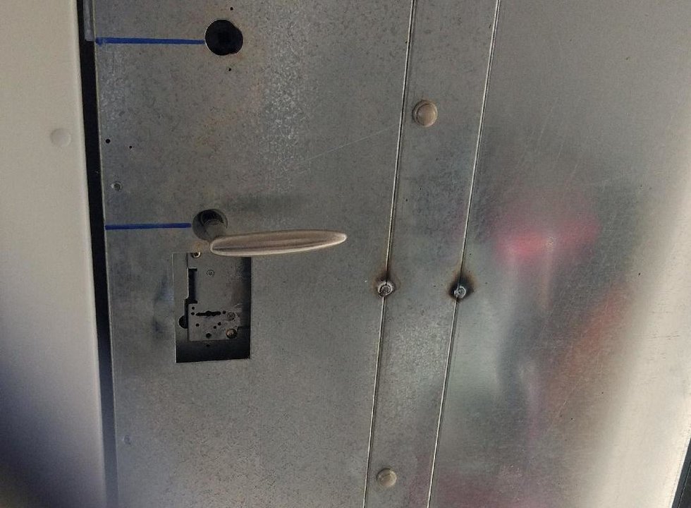

navger Δημοσ. 8 Απριλίου 2018 Δημοσ. 8 Απριλίου 2018 (επεξεργασμένο) Καλησπερα, εχω μια πορτα ασφαλειας NOVA PORTA με κλειδαρια securemme με κλειδί χρηματοκιβωτιου. Τωρα τελευταια ενω μπορω και κλειδωνω κανονικα, δηλ χωρις δυσκολια στο γυρισμα του κλειδιου, στο ξεκλειδωμα στο τελευταιο γυρισμα του κλειδιου μαγκωνει και το κλειδι δεν γυρναει εκτος εαν βαλω αρκετη δυναμη. φοβαμαι οτι θα σπασει μεσα και μετα τρεχατε ποδαρακαι μου. Επισης παρατηρησα οτι οι δυο πανω κυλινδροι δεν βγαινουν τοσο εξω οσο οι δυο κατω κατω που εχει στο πλαι η πορτα οταν κλειδωνω.και τωρα δεν κλειδωνω καθολου γιατι φοβαμαι στο τελευταιο γυρισμα του κλειδιου στο ξεκλειδωμα θα σπασει το κλειδι μεσα. καμια ιδεα τι φταίει ή τι μπορω να κανω?? ευχαριστω εκ των προτερων... Επεξ/σία 8 Απριλίου 2018 από navger
mclein Δημοσ. 9 Απριλίου 2018 Δημοσ. 9 Απριλίου 2018 Στις 4/8/2018 στις 12:41 ΠΜ, ringboy είπε Χρονια πολλα mclein οπως και σε ολους τους φιλους του νηματος και του φορουμ. ΥΓ. Υπαρχουν κυλινδροι με "δυνατοτητα αλλαγης συνδιασμου" (οπως η omega plus?) και ποιοι ειναι αυτοι? ολοι οι κυλινδροι που ειναι modular ή τουλαχιστον υπαρχουν στις επισημες ελληνικες αντιπροσωπειες, μπορουν να αλλαξουν συνδιασμο. ειτε κυκλοφορουν σε εκδοσεις 3+1+1 - είτε αλλαζουν συνδιασμο κατοπιν παραγγελιας του κατοχου. η ωμεγα, ειναι μια περιπτωση ειδικη. καθως αλλαζει συνδιασμο αλλα οχι απειρες φορες. 22 ώρες πριν, navger είπε Καλησπερα, εχω μια πορτα ασφαλειας NOVA PORTA με κλειδαρια securemme με κλειδί χρηματοκιβωτιου. Τωρα τελευταια ενω μπορω και κλειδωνω κανονικα, δηλ χωρις δυσκολια στο γυρισμα του κλειδιου, στο ξεκλειδωμα στο τελευταιο γυρισμα του κλειδιου μαγκωνει και το κλειδι δεν γυρναει εκτος εαν βαλω αρκετη δυναμη. φοβαμαι οτι θα σπασει μεσα και μετα τρεχατε ποδαρακαι μου. Επισης παρατηρησα οτι οι δυο πανω κυλινδροι δεν βγαινουν τοσο εξω οσο οι δυο κατω κατω που εχει στο πλαι η πορτα οταν κλειδωνω.και τωρα δεν κλειδωνω καθολου γιατι φοβαμαι στο τελευταιο γυρισμα του κλειδιου στο ξεκλειδωμα θα σπασει το κλειδι μεσα. καμια ιδεα τι φταίει ή τι μπορω να κανω?? ευχαριστω εκ των προτερων... μπορεις να σταματησεις να χρησιμοποιεις τα φθαρμενα κλειδια & να κοψεις 1 καινουριο σε καποιον κλειδαρα που εμπιστευεσαι τη σωστη εργασια του. μπορεις να αλλαξεις συνδιασμο με 40 εως 60 ευρω. το καλυτερο που θα μπορουσες να κανεις ειναι να αλλαξεις την κλειδαρια, με κοστος απο 120€, καθως φανταζομαι ειναι τουλαχιστον 8 ετων οποτε χριζει αλλαγης ετσι κι αλλιως ως μηχανισμος. (περαν της ασφαλειας που δε σου παρεχει) ! 1

navger Δημοσ. 9 Απριλίου 2018 Δημοσ. 9 Απριλίου 2018 (επεξεργασμένο) @mclein καλησπερα, ευχαριστω για την απαντηση. αφαιρεσα το κομματι με τις 3 βιδες, εριξα λιπαντικο μεσα στη κλειδαρια και ολα ειναι τελεια, σαν βουτυρο γυρναει τωρα! ομως δεν μπορω ευκολα να βγαλω το σωμα της κλειδαριας. δες και την εικονα. αρα μηπως πιστευεις θα ηταν καλυτερο να αγορασω κατι τετοιο http://www.safecase.gr/κιτ-αλλαγής-securemme-25c kit αλλαγης και να βαλω εναν κυλινδρο? \ Να σημειωσω οτι δεν ειναι δικο μου το σπιτι (αν και τη πορτα την εβαλα εγω) και δεν θελω να επενδυσω και αλλα, και αρα οταν φυγω παιρνω το κιτ αυτο και τον κυλινδρο και ξαναβαζω αυτη που εχει τωρα ευχαριστω και παλι!! Νικος Επεξ/σία 9 Απριλίου 2018 από navger
mclein Δημοσ. 9 Απριλίου 2018 Δημοσ. 9 Απριλίου 2018 πως θα κανεις την τρυπα για το defender ? μετα πως θα καλυψεις αυτη την τρυπα ? το συστημα μετατροπης καλο ειναι για τη δικη σου περιπτωση δεν ξερω ομως τελικα ποσα λεφτα θα αφησεις ή οχι εκει !!!
