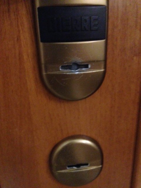

DownUNDERground Δημοσ. 5 Μαρτίου 2018 Δημοσ. 5 Μαρτίου 2018 Καλησπέρα. Πόρτα ασφαλείας μάρκας DIERRE 25ετίας με κλειδαριά τύπου χρηματοκιβωτίου, έχει αρχίσει να κολλάει η 2η κλειδαριά. Με αφορμή αυτό και το ότι αυτές οι κλειδαριές είναι ξεπερασμένες, από το λίγο που διάβασα το τόπικ, τελείως χοντρικά με τί κόστος περίπου την αντικαθιστώ με κάποιο από τα αξιόπιστα συστήματα που αναφέρετε εδώ; Μια τάξη μεγέθους να δω που θα χρειαστεί να κινηθώ.
mclein Δημοσ. 5 Μαρτίου 2018 Δημοσ. 5 Μαρτίου 2018 οταν λες 2η κλειδαρια ; βαλε μας καποια φωτογραφια, να βοηθησουμε ξεκαθαρα !
DownUNDERground Δημοσ. 5 Μαρτίου 2018 Δημοσ. 5 Μαρτίου 2018 Η κάτω κλειδαριά κλειδώνει μετά την πάνω.
mclein Δημοσ. 6 Μαρτίου 2018 Δημοσ. 6 Μαρτίου 2018 8 ώρες πριν, DownUNDERground είπε Η κάτω κλειδαριά κλειδώνει μετά την πάνω. το προφιλ της πορτας θελουμε, να δουμε τους πυρους που βγαινουν στο πλάι. λογικα ομως χρειαζεσαι αυτή : img upload 1

DownUNDERground Δημοσ. 6 Μαρτίου 2018 Δημοσ. 6 Μαρτίου 2018 6 ώρες πριν, mclein είπε το προφιλ της πορτας θελουμε, να δουμε τους πυρους που βγαινουν στο πλάι. λογικα ομως χρειαζεσαι αυτή : img upload Δες εδώ το προφίλ
DownUNDERground Δημοσ. 6 Μαρτίου 2018 Δημοσ. 6 Μαρτίου 2018 Τί κλειδαριά είναι αυτή και τί τάξης κόστους; Κλειδαριά Omega Plus με κύλινδρο και defender που βλέπω να αναφέρεται αρκετά συχνά εδώ μέσα μπορώ να βάλω ή η πόρτα με περιορίζει στους τύπους που παίρνει;
mclein Δημοσ. 6 Μαρτίου 2018 Δημοσ. 6 Μαρτίου 2018 Αντικαθίσταται μόνο με την αυθεντικη κλειδαρια της Dierre, διπλου κυλινδρου Σκετη η κλειδαρια ειναι στα 170€ με 200€ και εξαρταται με τι κυλινδρους & defender θα συνδιαστει 1
DownUNDERground Δημοσ. 6 Μαρτίου 2018 Δημοσ. 6 Μαρτίου 2018 Από θέμα αξιοπιστίας σε σχέση με τις λύσεις που υπάρχουν σε σημερινές πόρτες πού κυμαίνεται; Θα έχω καλό επίπεδο ασφάλειας; Μπορείς να προτείνεις συγκεκριμένες λύσεις κυλίνδρων και defender ή το αποφεύγεις;
mclein Δημοσ. 6 Μαρτίου 2018 Δημοσ. 6 Μαρτίου 2018 29 λεπτά πριν, DownUNDERground είπε Από θέμα αξιοπιστίας σε σχέση με τις λύσεις που υπάρχουν σε σημερινές πόρτες πού κυμαίνεται; Θα έχω καλό επίπεδο ασφάλειας; Μπορείς να προτείνεις συγκεκριμένες λύσεις κυλίνδρων και defender ή το αποφεύγεις; θα εχεις καλυτερο αποτελεσμα απο το 80% γιατι ειναι μια διπλη κλειδαρια. στο μπλοκ κατω θα χρησιμοποιουσα εναν agb9000 ή κάτι πιο απλό & στο κυριο μερος της κλειδαριας θα πηγαινα στους τοπ κυλινδρους (mauer / abloy / evva / cisa / mul-t-lock) θυμαμαι ομως οτι συνδιαζεται με απλο defender της dierre ή στην καλυτερη με sferik rok της disec ! 2 1
DownUNDERground Δημοσ. 6 Μαρτίου 2018 Δημοσ. 6 Μαρτίου 2018 5 λεπτά πριν, mclein είπε θυμαμαι ομως οτι συνδιαζεται με απλο defender της dierre ή στην καλυτερη με sferik rok της disec ! Εννοείς ότι έχει defender πάνω της η κυρίως κλειδαριά όταν την αγοράζεις και δε χρειάζεται να βάλεις κάτι άλλο; Άρα παίρνεις μόνο για την κάτω;
mclein Δημοσ. 6 Μαρτίου 2018 Δημοσ. 6 Μαρτίου 2018 48 λεπτά πριν, DownUNDERground είπε Εννοείς ότι έχει defender πάνω της η κυρίως κλειδαριά όταν την αγοράζεις και δε χρειάζεται να βάλεις κάτι άλλο; Άρα παίρνεις μόνο για την κάτω; δεν τα εχει, απλως μονο αυτα θυμαμαι να ταιριαζουν. σε ολες τις dierre το defender ειναι στενο. 2
