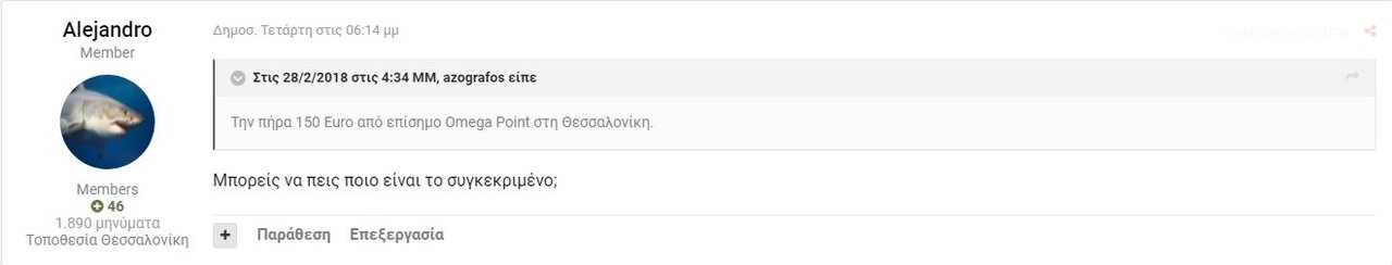

Το συγκεκριμένο thread δεν είναι για συναγερμούς, μπορείτε να ανοίξετε ένα άλλο.
@azografos είναι σωστό όταν ζητάς απαντήσεις σε ένα θέμα να δίνεις και εσύ απαντήσεις σε ερωτήσεις άλλων.

Είδες ότι δε σου απάντησα, και δε φαντάστηκες ότι ίσως ΔΕΝ είδα την ερώτηση ... και να υποθέσω ότι ένα PM ήταν δύσκολο ...
Anyhow, σου στέλνω PM για να μην κάνουμε διαφήμιση ούτε θετική ούτε αρνητική.
