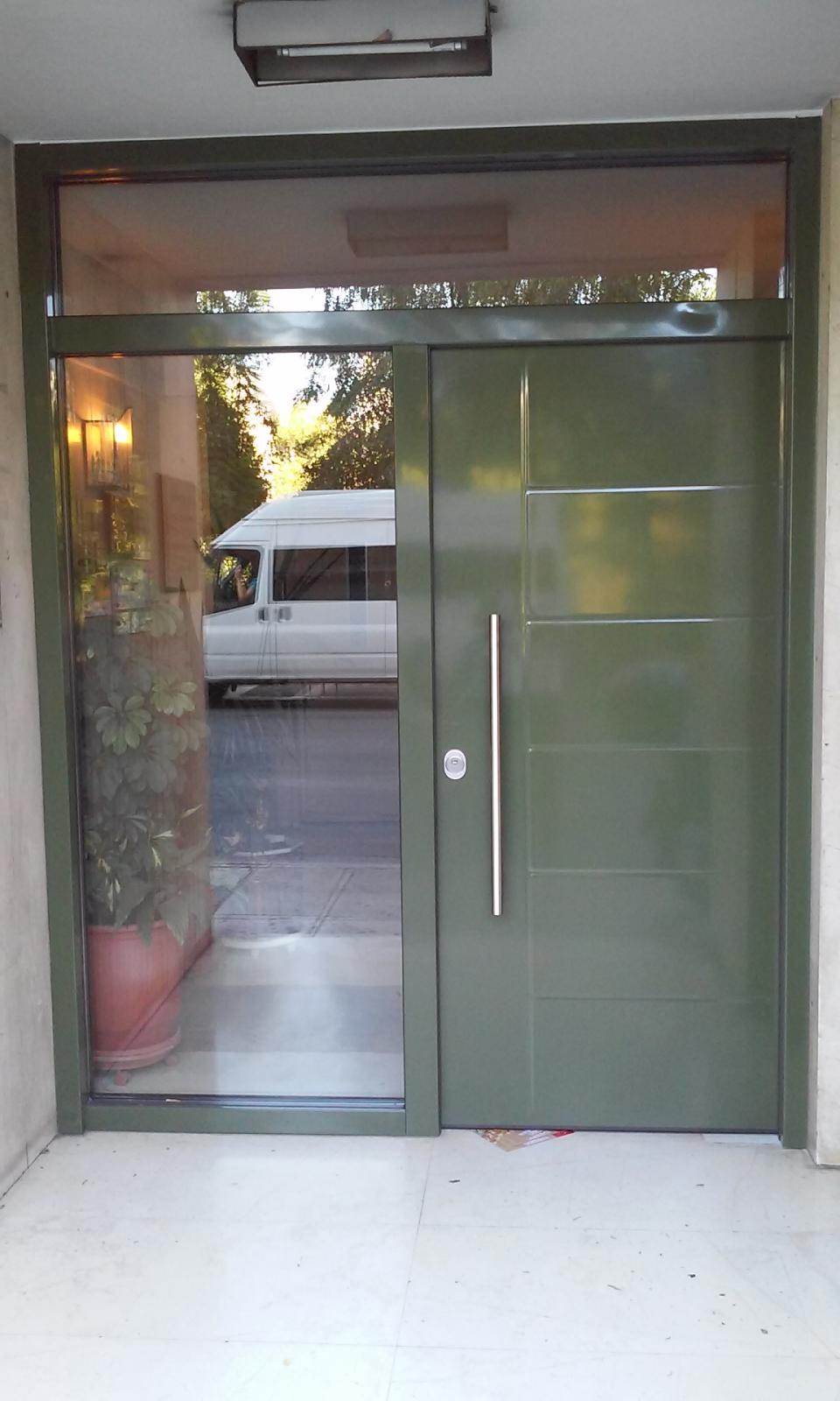

Σε απλή πόρτα αλουμινίου στην είσοδο της πολυκατοικίας έχουμε βάλει κλειδαριά ασφαλείας CDVI
με αυτόματο κλείδωμα και κύλινδρο Mauer Elite Red Line 2.
Δυστυχώς προχτές είχαμε παραβίαση και επίσκεψη στις αποθήκες του υπογείου....
Ο κύλινδρος δεν έχει κάνενα ίχνος παραβίασης.
Εντύπωση μου κάνει ότι έβαλαν κάποιο λοστό ή κατσαβίδι ακριβώς κάτω από το σημείο που κλειδώνει και άνοιξαν (έχοντας λυγίσει πολύ λίγο την αλουμινένια κάσα)
Στην επερχόμενη συνέλευση θα συζητηθεί το ενδεχόμενο τοποθέτησης θωρακισμένης πόρτας.
Έχω ζητήσει προσφορά από Blokaport, Portablock (πολύ ακριβός!!), Golden Door και Steel Door.
Προφανώς για να έχει ουσία η τοποθέτηση θωρακισμένης πόρτας θα πρέπει να τοποθετηθεί ηλεκτρομαγνητική κλειδαριά που θα κλειδώνει / ξεκλειδώνει αυτόματα και η οποία δυστυχώς έχει και μεγάλο κόστος (600+ ευρώ). Ή μήπως είναι υπερβολή και αρκεί μόνο μία ηλεκτρική δίγλωσση κλειδαριά..?
Θα μπει defender και κάποιος άξιος λόγου κύλινδρος π.χ. Iseo R7 ή παρόμοιας κατηγορίας.
Έχετε να προτείνετε / σχολιάσετε κάτι επί του θέματος?
Ευχαριστώ εκ των προτέρων!
εννοειται πως σε νεα τοποθετηση δεν προχωρατε σε ηλεκτρικη cisa.
ζητατε προσφορα για ηλεκτρικη ή ηλεκτρομηχανικη αυτοματου κλειδωματος.
ή απλη πορτα με κυλινδρο + ηλεκτροπυρο για μπλοκ !
ας κοστιζει η πορτα 500 και το κλειδωμα 1000.
εννοειται οτι θελουμε παντα κλειδωμενη πορτα με οσο γινεται καλυτερη προστασια.
υγ - ο r7 ειναι ο κυλινδρος αξιος λογου ;;;;;

Οπότε η προσφορά θα πρέπει να περιέχει την ηλεκτρομηχανική αυτόματου κλειδώματος Fiam Iseo X1R..?
Όταν λες ηλεκτρική αυτόματου κλειδώματος ή ηλεκτροπύρος για μπλοκ...μπορείς να μου δώσεις κάποια παραδείγματα...?
Δηλαδή η ηλεκτρική αφαλού Cisa για αυτόματο κλείδωμα της γλώσσας...απορρίπτεται...?
Πάντως οι προσφορές από ότι βλέπω κυμαίνονται στα 3.000 ευρώ.....  :blink:
(Η κατασκευή θα είναι όπως της φωτογραφίας)
υ.γ. σχετικά με τον R7 είχα την εντύπωση ότι είναι ένας μέσος κύκλινδρος που μπορεί να χρησιμοποιηθεί στην εξώπορτα της πολυκατοικίας....
ή X1R ή Cisa αυτοματου κλειδωματος ή Abloy ηλεκτρομηχανική = αυτα ειναι τα καλυτερα για κλειδωματα με κλειδαρια.
ηλεκτροπυρος (καποιος επωνυμος τυπου eff eff / abloy κλπ, θα μπορουσε να μπει σε μια απλη πορτα οπως της φωτο.
τοποθετηση επανω απο την κλειδαρια και με κλειδωμα 24/07 και μεγαλυτερη αντοχη σε λοστους κλπ σεναρια !
για την προσφορα που θα φτασει 3Κ, δε φταιει η πορτα αλλα το σεναριο της πολυκατοικιας που εχει σταθερα + τζαμια.
θα πηγαινα σε καποια αλλη επιλογη με λιγοτερα προβληματα επανω στο χρονο.
Αν θα μπορούσες να μου δώσεις κάποιους εναλλακτικούς κυλίνδρους...
