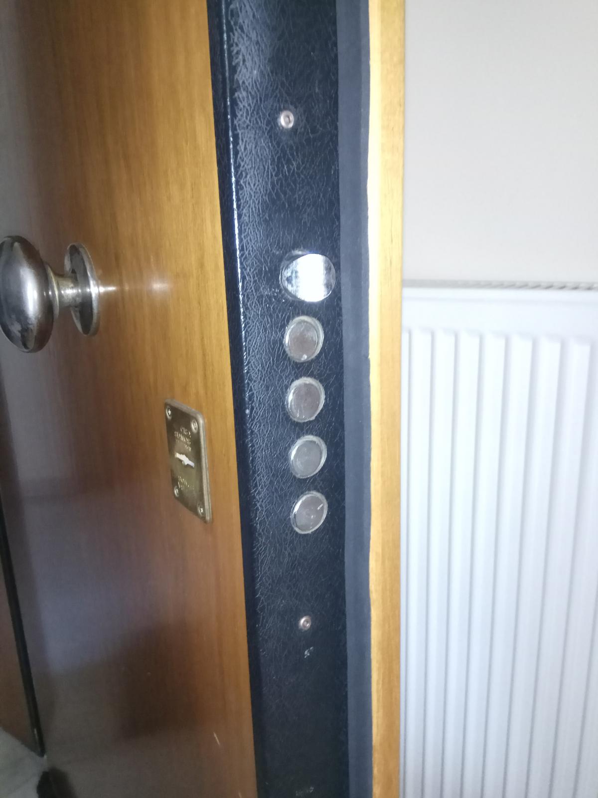

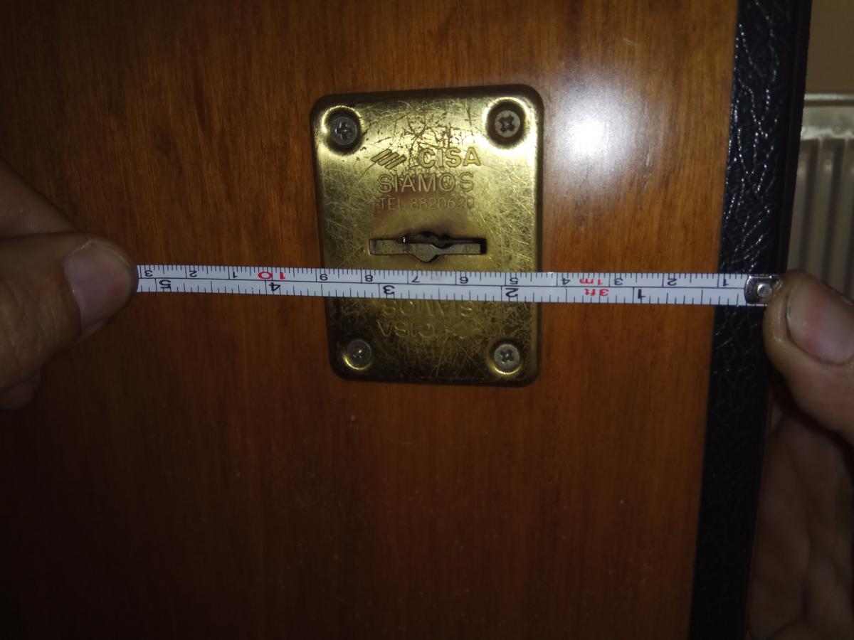

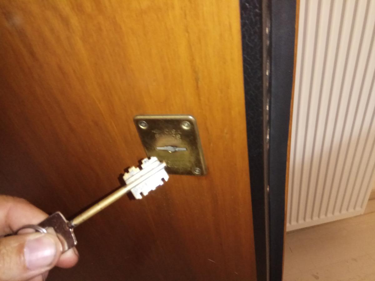

Πρέπει πέρα από το κέντρο που έχεις μετρήσει, να δεις αν η γλώσσα είναι πάνω ή κάτω από τους πίρους και πόσους πίρους έχει.
Αν βάλεις μερικές φωτογρασίες της κλειδαριάς που έχεις (να φαίνονται οι πίροι και η γλώσσα), ίσως μπορούμε να βοηθήσουμε να επιλέξεις την σωστή.

Αυτές οι κλειδαριές σου κάνουν:
1. Mul-T-Lock LOS CC10328 S
2. Cisa Revolution Pro 56525-48 S
3. Omega Plus OCPA10328 S plate
H πόρτα σου, από έξω προς τα μέσα, ανοίγει αριστερόστροφα οπότε θες αριστερή κλειδαριά. Και θες 63ρα (63mm). Συνοπτικά, θες κλειδαριά με κέντρο 63mm, αριστερή, με 4 πίρους και γλώσσα πάνω.
Αυτά μπορείς να τα επιβεβαιώσεις και με το κατάστημα από το οποίο θα την πάρεις, δείχνοντας τους τις φωτογραφίες.
Αν για κάποιο λόγο καταλήξεις τελικά σε Omega Plus, η πλάκα μαγγανίου είναι ΑΠΑΡΑΙΤΗΤΗ. Και δες και αυτό.
Τα λινκ από το κατάστημα που παρέθεσα είναι ενδεικτικά. Με τους ίδιους κωδικούς το ψάχνεις και τις βρίσκεις και αλλού.
Από το συγκεκριμένο κατάστημα είχα πάρει τα υλικά για την πρώτη μου αναβάθμιση κλειδαριάς σε πόρτα ασφαλείας πριν κάποια χρόνια και μου είχαν δώσει αρκετές συμβουλές.
Στις φωτογραφίες, βλέπω να γράφει SIAMOS.
Το οποίο σημαίνει δύο πράγματα το πιο πιθανό:
1. Η πόρτα είναι πολύ καλή και ενισχυμένη εσωτερικά.
2. Είναι πολύ πιθανό η κλειδαριά να μην στηρίζεται με βίδες στην πόρτα αλλά να είναι ηλεκτροκολλημένη (η περίπτωση που έλεγα πιο πάνω). Επίσης, είναι εξίσου πιθανό να χρειαστεί κόψιμο τοπικά η εσωτερική θωράκιση ώστε να αποκτήσεις πρόσβαση στην κλειδαριά.
Δες παραδείγματα από παλιές πόρτες siamo στις οποίες άλλαξε κλειδαριά ο mclein και ανέβασε φωτογραφίες:
