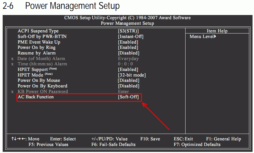

parsifal Δημοσ. 17 Μαρτίου 2010 Δημοσ. 17 Μαρτίου 2010 Ορισμένα BIOS διαθέτουν ρύθμιση για τη συμπεριφορά του συστήματος κατά την αποκατάσταση της τροφοδοσίας μετά από μία διακοπή ρεύματος. Π.χ. σε GIGABYTE με AWARD BIOS: Οι διαθέσιμες επιλογές από το manual: > AC Back Function Determines the state of the system after the return of power from an AC power loss. Soft-Off The system stays off upon the return of the AC power. (Default) Full-On The system is turned on upon the return of the AC power. Memory The system returns to its last known awake state upon the return of the AC power. Σε μία τέτοια μητρική, επιλέγοντας το "Full-On" θα είχες τη συμπεριφορά που ζητάς στο αρχικό post σου.
