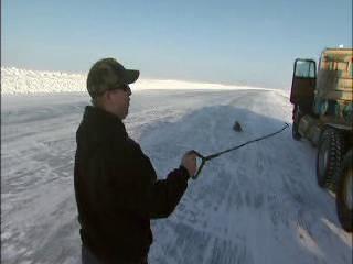

Arioch79 Δημοσ. 16 Μαρτίου 2010 Δημοσ. 16 Μαρτίου 2010 Καλησπέρα σε όλους. Αυτή τη στιγμή υποτιτλίζω τη σειρά Ice Road Truckers για τον ΣΚΑΪ. Σε κάποια φάση αναφέρεται ο όρος pin puller. Στη συνέχεια ο αφηγητής εξηγεί ότι το pin puller είναι ένα εργαλείο χωρίς το οποίο δεν μπορεί να "αποκολληθεί" το τρέιλερ από το φορτηγό. Συγκεκριμένα, ο οδηγός το χρησιμοποιεί για να τραβήξει τον πείρο(ους) που ενώνουν το τρέιλερ με το φορτηγό. Η πλησιέστερη μετάφραση που βρήκα είναι "μανέλα", αλλά δεν είμαι καθόλου σίγουρος ότι είναι και η σωστή. Συνεχίζω να το ψάχνω γιατί θέλω να είμαι συνεπής στη μετάφρασή μου, αλλά θα με βοηθούσε πολύ αν μου επιβεβαιώνατε τη μετάφραση του συγκεκριμένου όρου. Επισυνάπτω και snapshot του συγκεκριμένου εργαλείου από τη σειρά. Σας ευχαριστώ πολύ.
peravrexei Δημοσ. 16 Μαρτίου 2010 Δημοσ. 16 Μαρτίου 2010 <<Γάντζο>> θα το έλεγα αν και δεν είμαι νταλικιέρης.

Super Moderators Snoob Δημοσ. 16 Μαρτίου 2010 Super Moderators Δημοσ. 16 Μαρτίου 2010 Αν μπορείς να περιμένεις μέχρι αύριο, ίσως έχω έγκυρη απάντηση από επαγγελματία. Πάντως, το IATE λέει "εξωλκέας" και τον όρο το βρήκα και σε κάποια site. Σε ένα κείμενο του ΥΠΕΝ για ελικόπτερα του λιμενικού εμφανίζεται "Ολισθαίνουσα μανέλα, για καρέ 1/4΄΄με ενσωματωμένο φρένο στην κεφαλή" που εμποδίζει την απόσπαση πείρου. Προφανώς, στο Ice Road Trucker να λέει ο νταλικιέρης "εξωλκέας" είναι αταίριαστο. Όπως είπα, αν μπορείς να περιμένεις... Επίσης, μήπως υπάρχει κάποια καλύτερη εικόνα του εξαρτήματος;

ksaplostra Δημοσ. 16 Μαρτίου 2010 Δημοσ. 16 Μαρτίου 2010 Οταν χρησιμοποιούμε εργαλειο για να βγαλουμε κατι παντα λεμε εξωλκεας,στα συνεργεια ας πουμε υπαρχουν 15,για 15 διαφορετικα πραγματα,απλα βαζεις εξωλκεας και τι αυτος βγαζει. Εν προκειμένω,ο εξωλκεας του συρόμενου
Arioch79 Δημοσ. 16 Μαρτίου 2010 Μέλος Δημοσ. 16 Μαρτίου 2010 Παιδιά, σας ευχαριστώ πολύ για τις απαντήσεις! Είμαι υπόχρεος! Snoob, το deadline είναι αύριο στις τρεις. Αν έχεις κάτι μέχρι τότε, μπορώ να κάνω μια διόρθωση της τελευταίας στιγμής. Επί του παρόντως λέω να πάω με τον εξωλκέα.
mitsikas Δημοσ. 17 Μαρτίου 2010 Δημοσ. 17 Μαρτίου 2010 Επιβεβαιώνω το εξωλκέας για το puller. Είναι διαδεδομένη λέξη σε όσους ασχολούνται με διαχωρισμό μηχανικών μερών που ενώνονται με τέτοιο τρόπο όπου το ένα μέρος σφηνώνει στο άλλο. Πχ και στα ποδήλατα όπου πάλι θέλεις να διαχωρίσεις ενώσεις μηχανικών μερών (που μοιάζουν με τον τρόπο που ενώνεται ο πείρος στην νταλίκα) υπάρχει και το crank puller ή το Bearing Puller που στα ελληνικά ο όρος που χρησιμοποιείται (και από τους τεχνίτες στα καταστήματα) είναι εξωλκέας. Επίσης εξωλκέας λέγεται το εργαλείο που βγάζει το σφόνδυλο της μηχανής όπου πάλι ένας τροχός σφηνώνει σε έναν άξονα. To flywheel puller ΥΓ καλύτερα να ρωτούσες εδώ http://www.insomnia.gr/forum/showthread.php?t=216115 θα σου απαντούσα πιο γρήγορα
