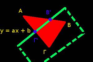

Alchemist` Δημοσ. 16 Μαρτίου 2010 Δημοσ. 16 Μαρτίου 2010 Δεν είναι κάτι περίπλοκο στην σύληψη, αλλά δεν έχω καταφέρει ακόμη να βρώ ένα τρόπο λύσης... Έχουμε λοιπόν 2 σχήματα, ένα τρίγωνο και ένα ορθογώνιο... Θέλω όταν συμβαίνει αυτό που βλέπετε στην παρακάτω εικόνα, το πράσινο τμήμα του τριγώνου να αποκόπτεται από το τρίγωνο και να έχουμε ένα νέο τρίγωνο, αυτό που απομένει από το προηγούμενο Ψάχνω έναν αλγόριθμο που να το κάνει αυτό για οποιαδήποτε θέση και αν έχουν τα 2 αντικείμενα. Το αρχικό τρίγωνο έχει πάντα το ίδιο μέγεθος αλλά κοιτά προς οποιαδήποτε κατεύθυνση, το ίδιο ισχύει και για το ορθογώνιο. Μπορείτε να βοηθήσετε? Αν όχι να δώσετε μια ολοκληρωμένη λύση, έστω και μερικές σκέψεις θα ήταν ευπρόσδεκτες... Ευχαριστώ προκαταβολικά!

C6WGMN Δημοσ. 16 Μαρτίου 2010 Δημοσ. 16 Μαρτίου 2010 Η λύση αναλύετε σε κάτι απλούστερο: δεν σε ενδιαφέρει πλέον το ορθογώνιο, αλλά μία μόνο πλευρά του. (δες φοτο) Αν έχεις τις συντεταγμένες των κορυφών του τριγώνου και την εξίσωση της ευθείας, το καινούριο τρίγωνο σχηματίζεται από τα σημεία Α, Β', Γ'.
parsifal Δημοσ. 16 Μαρτίου 2010 Δημοσ. 16 Μαρτίου 2010 Η λύση αναλύετε σε κάτι απλούστερο: δεν σε ενδιαφέρει πλέον το ορθογώνιο, αλλά μία μόνο πλευρά του. (δες φοτο) Αν έχεις τις συντεταγμένες των κορυφών του τριγώνου και την εξίσωση της ευθείας, το καινούριο τρίγωνο σχηματίζεται από τα σημεία Α, Β', Γ'. Δε νομίζω πως είναι τόσο απλό: Έστω ότι υπάρχει collision, αλλά η «μύτη» του τριγώνου δεν έχει διαπεράσει το ορθογώνιο. Π.χ. πάρε το σχήμα που έχεις παραθέσει, φαντάσου ότι είμαστε σε τρεις διαστάσεις και κάνε περιστροφή του τριγώνου κατά 180 μοίρες γύρω από τον άξονα-ευθεία που διέρχεται από τα Β', Γ'. Δηλαδή χρειάζεται μία επιπλέον συνθήκη που πρέπει να ελεγχθεί, πέραν του collision: Η «μύτη» του τριγώνου να είναι εκτός του γεωμετρικού τόπου που ορίζει το ορθογώνιο.
StavrosD Δημοσ. 16 Μαρτίου 2010 Δημοσ. 16 Μαρτίου 2010 Έχεις αρχικά 7 ευθύγραμμα τμήματα, 3 του τριγώνου και 4 του παραλληλογράμμου. Ελέγχεις το καθένα από τα 3 πρώτα αν τέμνει ένα η περισσότερα από τα 4 επόμενα. Στην συνέχεια ανάλογα με τον αριθμό των τομών κρίνεις ποια περίπτωση έχεις.
C6WGMN Δημοσ. 16 Μαρτίου 2010 Δημοσ. 16 Μαρτίου 2010 Δε νομίζω πως είναι τόσο απλό: Έστω ότι υπάρχει collision, αλλά η «μύτη» του τριγώνου δεν έχει διαπεράσει το ορθογώνιο. Π.χ. πάρε το σχήμα που έχεις παραθέσει, φαντάσου ότι είμαστε σε τρεις διαστάσεις και κάνε περιστροφή του τριγώνου κατά 180 μοίρες γύρω από τον άξονα-ευθεία που διέρχεται από τα Β', Γ'. Δηλαδή χρειάζεται μία επιπλέον συνθήκη που πρέπει να ελεγχθεί, πέραν του collision: Η «μύτη» του τριγώνου να είναι εκτός του γεωμετρικού τόπου που ορίζει το ορθογώνιο. Νομίζω πως εσύ περιπλέκεις το πρόβλημα. Φυσικά και δεν θα ήταν τόσο απλό αν θελήσουμε να πάρουμε όλες τις περιπτώσεις (λχ οι δυό πλευρές του ορθογωνίου μπορεί να είναι κάθετες και να μην είναι της μορφής ψ = αχ + β, αλλά χ = α). Άλλο πρόβλημα είναι πως μπορεί πολύ απλά να μην υπάρχει το ζητούμενο τρίγωνο ή ακόμα να σχηματίζετε μέσα στο ορθογώνιο. Δεν έδωσα μια γενική λύση αλλά νομίζω πως κάλυψα τον φίλο μας, διότι όλα τα προαναφέροντα ελένχοντε πολύ εύκολα. Ουδείς αγεωμέτρητος εισείτω!
