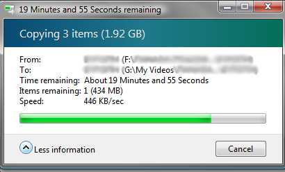

jim_p Δημοσ. 13 Μαρτίου 2010 Δημοσ. 13 Μαρτίου 2010 Να σου πω την εμπειρια μου ως τωρα απο τον green του φιλου μου? -1 με αριστα το 10! Τον βαζουμε πριν ενα πενταμηνο περιπου στον pc του. Το λειτουργικο προυπαρχει σε εναν απο τους 2 500αρηδες wd blue, οποτε αυτος παει για αποθηκευτικος χωρος. Τα vista αρνουνται για καποιο λογο να του κανουν φορματ, οποτε επιστρατευεται το gparted, το οποιο εκανε την δουλεια στην εντελεια. Μετα απο λιγο καιρο παρατηρησε οτι οι ταχυτητα του δεν ειναι απλα αργη, ειναι χειροτερη απο σκληρο 5ετιας και βαλε. Ο λογος αναφερεται και στο θεμα στο φορουμ της wd. Ειναι δυνατον να αντιγραφει 1 μεγαλο αρχειο* με 500kb/sec, απο blue σε green?! (εικονα) Με τα πολλα, αφου τον αδιασαμε με πολυ κοπο, βαλαμε πειρατικα τα 7 σε ενα κομματι του blue, και καναμε οτι προβλεποτανε. Αποτελεσματα? Η ταχυτητα εγγραφης ανεβηκε στα ~40MB/s, που και παλι λιγα ειναι συγκρινομενα με οσα λεγονται στα διαφορα benchmarks. Και ειναι περιπου ιδια σε vista και 7. Τουλαχιστον η αναγνωση απο αυτον ειναι καλυτερη. Οπως ειπε και ο ιδιος "Δεν μπορουσα να δω ενα βιντεο αποθηκευμενο σε αυτον. Σταματουσε ο mpc ανα διαστηματα, λες και εκανε <<streaming απο το ιντερνετ>>"! Συμπερασμα, μακρια απο wd green, τουλαχιστον απο την παρτιδα που εχει 500αρια platters.- Αν λοιπον, ο green με τα 64MB buffer δεν κανει για λειτουργικο επειδη ειναι green, δεν κανει για αποθηκευτικος χωρος επειδη εχει μεγαλο buffer, τοτε για τι κανει? (απαιτω απαντηση σε αυτο, γιατι λες αντιφατικα πραγματα παραπανω) * 1 μεγαλο αρχειο αντιγραφεται με μεγαλυτερη ταχυτητα απο πολλα αρχεια που εχουν το ιδιο μεγεθος στο συνολο τους.
