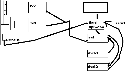

stefangi Δημοσ. 2 Μαρτίου 2010 Δημοσ. 2 Μαρτίου 2010 Καλησπερα, θα ηθελα τη βοηθεια σας σε κατι. Θελω να ενισχυσω το τηλεοπτικο σημα μεσα στο σπιτι. Η συνδεση που εχω τωρα ειναι η εξης: Απο την εξωτερικη κεραια το σημα παει σε εναν μεικτη (ikusi) και καταλειγει σε εναν εσωτερικο ενισχυτη (ikusi) με δυο εξοδους. Η μια παει σε μια τηλεοραση και η αλλη σε εναν δορυφορικο αποκωδικοποιητη, ο οποιος συνδεεται μεσω scart με δυο dvd-players για να μπορουν να βλεπουν ολες οι τηλεορασεις (3) αν παιζει καποιο dvd. Το σημα φευγει τελικα μεσω εσωτερικης καλωδιωσης σε αλλες δυο τηλεορασεις. Προβλημα εχω μονο σε μερικα τοπικα καναλια οπου το σημα δεν ειναι πολυ ισχυρο. Μπορω να βαλω αλλον εναν ενισχυτη πριν φυγει το σημα για την εσωτερικη καλωδιωση; Αν ναι, τι ενισχυτη; Ευχαριστω

stefangi Δημοσ. 3 Μαρτίου 2010 Μέλος Δημοσ. 3 Μαρτίου 2010 Οχι στο ιδιο. Το δορυφορικο σημα δεν ενισχυεται απο τον ενισχυτη, απλως γινεται η μιξη του με το τηλεοπτικο σημα και το περνω απο την εξοδο του δορυφορικου δεκτη.
