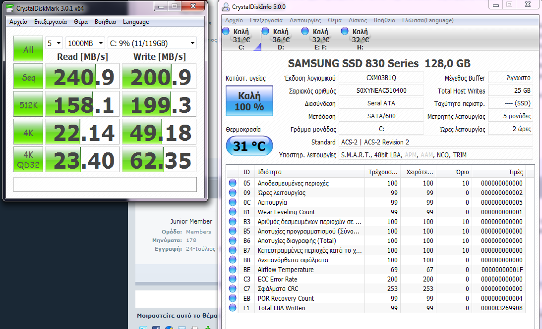

Πέτρος Δημοσ. 21 Ιουνίου 2012 Δημοσ. 21 Ιουνίου 2012 (επεξεργασμένο) Να πω και τα δικά μου, να ξαλαφρώσω. Σήμερα έβαλα στο σύστημα τον Samsung 830 128GB και είπα να κάνω μια καθαρή εγκατάσταση στα 7. Γύρισα τη μητρική σε AHCI και όπως είχα παρατηρήσει και παλιότερα, ενώ ο ελεγκτής (SB750 αν δεν κάνω λάθος) βλέπει το-υς δίσκο-υς (με τον SSD πρώτο στη σειρά) στην εγκατάσταση απλά κόλλησε. Επειδή το έργο το έχω ξαναδεί, το γύρισα πάλι σε IDE, ολοκλήρωσα την εγκατάσταση, τα updates των 7, έτρεξα τον Magician, έτρεξε τις ρυθμίσεις και κάτω κάτω μου αναφέρει πως είμαι σε non-ahci mode. Δοκίμασα πάλι να το γυρίσω, αφού πρώτα πέρασα τις ρυθμίσεις στη reg (msahci=0, pciide=0. IastorV=0) και πάλι, τζίφος! Postάρει, διαβάζει κανονικά ο ελεγκτής τους δίσκους και μετά, τπτ. Δοκίμασα να τρέξω startup repair ώστε να κάνουν τα παραθύρια τις ρυθμίσεις, ξεκινά να "τρέχει" η μπάρα και πάλι τπτ. Όσες φορές το γυρίσω σε IDE όλα καλά, το TRIM (φαίνεται να) λειτουργεί, σίγουρα υπάρχει διαφορά στην απόκριση σε σχέση με το μηχανικό που είχα, αλλά επειδή με "τρώει". έτρεξα τα "απαραίτητα" stress και τα αποτελέσματα είναι απογοητευτικά... Πέρα από αυτό, το να μη "γυρίζει" σε AHCI είναι και "ανησυχητικό" ως προς την κατάσταση της μητρικής μου. Κάποιες συμβουλές? Ευχαριστώ... εδιτ (λύθηκε)................................... http://www.insomnia.gr/topic/433024-samsung-830-thread-%cf%80%cf%81%ce%bf%ce%b2%ce%bb%ce%b7%ce%bc%ce%b1%cf%84%ce%b1-%ce%ba%ce%b1%ce%b9-%ce%b1%cf%80%ce%bf%cf%81%ce%b9%ce%b5%cf%82/page__view__findpost__p__4816152 Επεξ/σία 21 Ιουνίου 2012 από Πέτρος

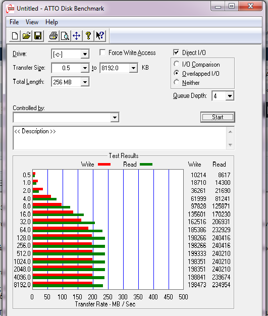

ntsingos Δημοσ. 24 Ιουνίου 2012 Δημοσ. 24 Ιουνίου 2012 Εχω εναν OCZ Vertex 2 128GB κι εχω κανει τις περισσοτερες ρυθμισεις απ αυτες που λετε εδω εκτος απ το να μειωσω το paging file. Οταν τρεχω ομως test στο Crystal Mark το write speed κυμαινεται απο 80-90MB/s & 60ΜΒ/s στην 4Κ.Χρειαζεται να κανω κατι για να φτασει στις ταχυτητες που δινει η OCZ? Εχω κανει εγκατασταση σε ahci & εχω windows 7 64bit...
Super Moderators Thresh Δημοσ. 24 Ιουνίου 2012 Super Moderators Δημοσ. 24 Ιουνίου 2012 τρέξε το ΑΤΤΟ, έχει sandforce controller...
ntsingos Δημοσ. 24 Ιουνίου 2012 Δημοσ. 24 Ιουνίου 2012 Το τρεξα τωρα το ATTO κι ειδα αποτελεσματα στα μεγαλα αρχεια σαν αυτα που δινει η OCZ...Πρακτικα ομως ισχυουν?
Super Moderators Thresh Δημοσ. 24 Ιουνίου 2012 Super Moderators Δημοσ. 24 Ιουνίου 2012 τα νούμερα που δίνουν οι κατασκευαστές ssd που έχουν sandforce controller είναι μόνο με ΑΤΤΟ...
