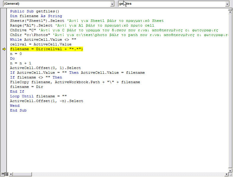

Gryzor Δημοσ. 25 Φεβρουαρίου 2010 Μέλος Δημοσ. 25 Φεβρουαρίου 2010 Σήμερα ξημέρωσε μία από τις καταραμένες ημέρες.... Κατ'αρχάς, το Filename = Dir("*"+cellval + "*.*") το δοκίμασα χθες και δεν έπαιξε για κάποιο λόγο - φαίνεται προφανές, αλλά σταμάταγε (δεν θυμάμαι με τί λόγο). Έβαλα μπρος να ξανατρέξω το χθεσινό και (εκεί πάει το "καταραμένη")... δεν! Δες το συνημμένο - μου πετάει Run-time error '13': type mismatch ... wtf?? O ίδιος κώδικας που έτρεξα και χθες - copy/paste το έκανα το άτιμο!!! [edit] Παρατήρησα ότι κολλάει όταν φτάνει σε κελί το οποίο έχει ώς κωδικό σκέτο αριθμό, χωρίς γράμμα (υπάρχουν και τέτοιοι). Αλλά γιατί;....
citizen Δημοσ. 25 Φεβρουαρίου 2010 Δημοσ. 25 Φεβρουαρίου 2010 Προφανως τα κελια δεν εχουν δηλωθει σαν text και αποδιδει αριθμο integer στη cellval. Προσθεσε στην αρχη του κωδιακα τη γραμμη dim cellval as string και πες μου αν δουλευει (αυτα παθαινεις οτν βαριεσαι να δηλωσεις τις μεταβλητες) To ξαναδοκιμασα σε μενα και δουλευει
