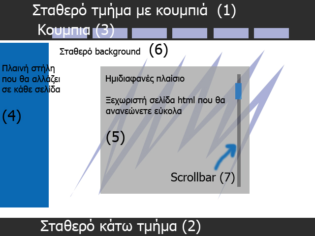

nikosjc Δημοσ. 18 Φεβρουαρίου 2010 Δημοσ. 18 Φεβρουαρίου 2010 Γεια σας παλικάρια, προσπαθώ να στήσω ένα site με κάποιες βασικές γνώσεις που έχω πάνω στο θέμα και θα ήθελα την βοήθεια σας σε κάτι. Το site θα έχει κλασικά ένα σταθερό τμήμα πάνω με τα κουμπια, ένα κάτω, και στη μέση θα έχει αριστερά μια στήλη που θα αλλάζει περιεχόμενο σε κάθε σελίδα και στο κέντρο το main frame. Και εδώ είναι το θέμα. Πως μπορώ να έχω ένα πλαίσιο με σταθερές διαστάσεις που μέσα του θα περιέχεται στην ουσία μια άλλη ιστοσελίδα html (για να μπορώ να την ανανεώνω πιο εύκολα) και να κινείσαι πάνω κάτω με μία κάθετη μπάρα; Όμως θέλω όλο αυτό να έχει την μορφή που φαίνεται στην εικόνα. Δλδ να είναι σε ένα ημιδιάφανο γκρι πλαίσιο και να φαίνεται το φόντο της σελίδας κανονικά. (εικόνα (5)) Αν έχετε να μου προτείνετε και κάτι άλλο ή κάποια λινκς με βοήθεια για το συγκεκριμένο θέμα θα το ήθελα. Ευχαριστώ. ΥΓ1. Δεν θα ήθελα να πάω σε εξειδικευμένες λύσεις (πχ flash,κλπ) αν είναι δυνατόν. ΥΓ2. Επίσης ήθελα να ρωτήσω, επειδή δεν έχω ξαναανεβάσει site, αν θα μπορώ να επεξεργάζομαι τα κείμενα απ'ευθείας στην ανεβασμένη σελίδα ή θα πρέπει να τα αλλάζω στον δίσκο μου και να τα ξαναανεβάζω. ΥΓ3. Και κάτι τελευταίο. Δουλεύω σε deamweaver και όταν πήγα να σώσω ένα template μου ζήτησε να σώσω την σελίδα μου σαν site. Τι ακριβώς είναι αυτό, γιατί παλιά θυμάμαι απλά έσωνα την σελίδα σαν html και τελείωνε η υπόθεση. Και πάλι ευχαριστώ!
_tasos Δημοσ. 20 Φεβρουαρίου 2010 Δημοσ. 20 Φεβρουαρίου 2010 Πιστεύω ότι το να χρησιμοποιήσεις templates στο Dreamweaver είναι ακριβώς ότι χρειάζεσαι. Το template είναι ένα αρχείο το οποίο το χρησιμοποιείς ως βάση για τις κανονικές σελίδες του site σου. Κάθε φορά που αλλάζεις το template και κάνεις save οι αλλαγές περνάνε σε όλες τις σελίδες που φτιάχτηκαν με αυτό το template. Ναι, πρέπει να φτιάξεις ένα site στο dreamweaver, και μέσα σε αυτό θα φτιάξεις όσα templates θέλεις για το συγκεκριμένο site. Το template σου, θα πρέπει να έχει 2 editable regions, σύμφωνα με το screenshot που έστειλες. Από αυτά που θέλεις να κάνεις, μπορείς να τα πετύχεις κ χωρίς flash, αλλά θα πρέπει να παίξεις με css, για να πετύχεις π.χ. το ημιδιαφανές πλαίσιο. Όσο για τις αλλαγές, θα τις κάνεις τοπικά και θα τις κάνεις μετά upload στον server σου.

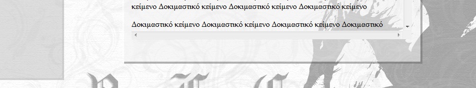

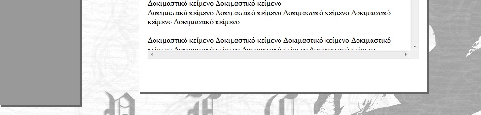

nikosjc Δημοσ. 22 Φεβρουαρίου 2010 Μέλος Δημοσ. 22 Φεβρουαρίου 2010 Όντως δεν χρησιμοποίησα καθόλου frames. Έχω καταφέρει τα περισσότερα απ'όσα ήθελα αλλά έχω ένα προβληματάκι. Ενώ σε όλους τους browsers παίζει μια χαρά, όταν το ανοίγω με internet explorer (7 κ 8) δεν μου αναγνωρίζει το εφε της διαφάνειας!!! (δείτε φωτος) Τη διαφάνεια την πέτυχα με 3 layer... div id container div id για τη σκιά div id για το κυρίως πλαίσιο το ένα μέσα στο άλλο, με ρυθμίσεις για διαφάνεια (opacity) στα 2 τελευταία. Μετά από πάνω ένα layer (div id) με κείμενο με ρύθμιση overflow = scroll. Μπορεί να μην μου ανοίγει νέα html αλλά και αυτό μου κάνει (ήταν τόσο απλο!) Ένα ακόμα θεματάκι που δεν μπορεσα να λύσω: Πως στο καλό γίνεται να έχω την σελίδα μου (με σταθερές διαστάσεις) κεντραρισμένη στον browser με πχ μαύρα κενά δεξιά αριστερά τα οποία να εξαφανίζονται όσο "μικραίνεις" τον browser? Έβαλα στην αρχή ένα σταθερό Div Tag (που πιάνει όλο το μήκος) και μέσα ένα table με τις διαστάσεις τις σελίδας μου και ρύθμιση center (ή ένα ελεύθερο layer επίσης με center) αλλά όταν βάζω τα ελεύθερα layers με τα κειμενάκια, όταν πειράζω τις διαστάσεις του browser γίνεται ένας χαμός. Κουνιέται το background και τα κείμενα μένουν σταθερά όπου να'ναι. Άκρη δεν μπόρεσα να βγάλω. Τελικά πήρα μια άλλη έτοιμη στημένη και έβαλα πάνω τη δικιά μου. Θα ήθελα όμως να μάθω την τεχνική αν κάποιος ξέρει. Ελπίζω να μην σας μπέρδεψα!!! Σας ευχαριστώ πραγματικά όλους για την βοήθεια!!!

_tasos Δημοσ. 23 Φεβρουαρίου 2010 Δημοσ. 23 Φεβρουαρίου 2010 Πολλές οι απορίες σου, η αλήθεια είναι κ η απάντηση είναι να κάτσεις να διαβάσεις για αυτά για να αρχίζεις σιγά σιγά να τα μαθαίνεις. Όπως κάναμε κ κάνουμε όλοι μας. Το google να είναι καλά, με το σωστό search μπορείς να βρεις ακριβώς ότι ξάχνεις. Επί της ουσίας όμως.... Για το opacity στον IE, νομίζω ότι το link που σου είχα δώσει απαντάει σε αυτό. Όσο για το κενό που έχεις, ίσως κάποιο div από πάνω του έχει margin-bottom κάτι μεγαλύτερο από το 0. Αν πάλι δεν έχει τίποτα, πρέπει να του δώσεις το 0, γιατί κάθε browser έχει διαφορετικά default. Από εκεί κ πέρα, θα πρέπει να δω τι έχεις κάνει για να σου πω τι αλλαγές χρειάζονται. Το css είναι λίγο δύσκολο, ειδικά για κάποιον που ξεκινάει. Γενικά, θα δεις ότι κάποια css stylesheets έχουν λίγο css που είναι γενικό και μηδενίζει όλα τα margin, padding για όλα τα elements στη σελίδα. Αυτό γίνεται για να αποφύγουν τα διαφορετικά default values από τους browsers. Στο css μπορείς να ορίσεις σε διαφορετικά σημεία ιδιότητες για το ίδιο πράγμα. Π.χ. αν κάτι το έχω ορίσει σε κάποιο style αλλά υπάρχει και μέσα στην html, τότε υπερισχύει η τιμή της ιδιότητας στην html. Αυτό δημιουργεί μπέρδεμα, οπότε όλα τα ορίζουμε σε κάποιο style και το κάθε πράγμα έχει διαφορετικό id ή class. Ο άγνωστος κώδικας που αναφέρεις είναι άγνωστος και σε μένα, νομίζω όμως ότι είναι auto-generated από το dreamweaver. Με αυτό δεν δουλεύεις; Πάντως, δε σου δημιουργεί πρόβλημα, κ αν δεν το χρησιμοποιείς, σβήστο.

nikosjc Δημοσ. 24 Φεβρουαρίου 2010 Μέλος Δημοσ. 24 Φεβρουαρίου 2010 Δεν έχω λόγια... Σ'ευχαριστώ για ακόμα μια φορά. Θα κάτσω και θα στήσω από την αρχή τη σελίδα, βήμα βήμα γιατί είναι λίγο μπάχαλο έτσι όπως την έχω, τώρα που έχω καταλάβει κάποια πράγματα και θα πειραματιστώ και με τα εργαλεία που μου προτείνεις (θα προσπαθήσω δλδ!). Τα κατάφερα και με τη διαφάνεια στον explorer τελικά αν και οι δύο εντολές λειτουργούν κάπως διαφορετικά. Αλλά όλα ΟΚ! Ο "άγνωστος κώδικας" πρέπει τελικά να είναι το script που δημιουργεί η μπάρα κύλισης για το scroll στο layer! Μου έχει δημιουργήσει και εικόνες με τα βελάκια και την μπάρα. Αν κολλήσω κάπου θα σε ξαναενοχλήσω... ε? Thaaaaaaaaankssssssssssssssss!!!!!!!!!!!!!!!!!!!!!!!!!!!!!!!!!!!!!
