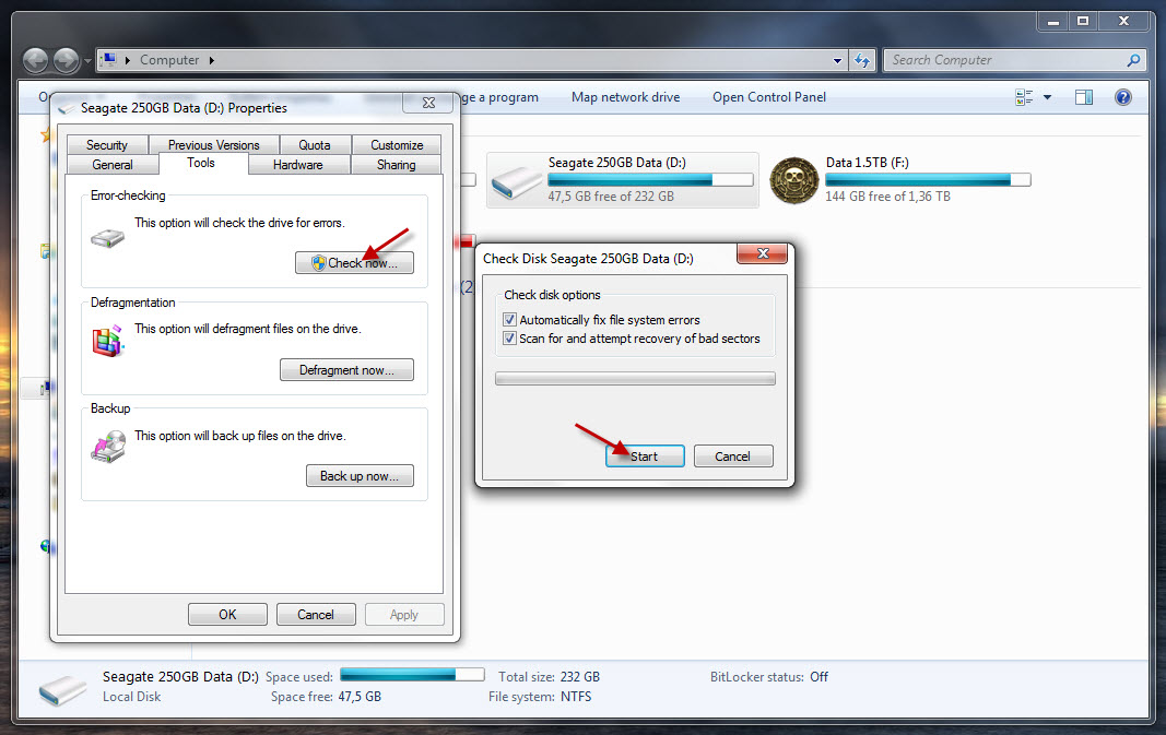

xhack3rjn Δημοσ. 15 Φεβρουαρίου 2010 Δημοσ. 15 Φεβρουαρίου 2010 Δηλαδή τον βλέπεις κανονικά αλλά δεν μπορείς να μπεις? Κανε του ένα error-checking, κάνοντας δεξί κλικ στο σκληρό επιλέγοντας properties και μετά από την καρτέλα tools.

dadinoula82 Δημοσ. 15 Φεβρουαρίου 2010 Μέλος Δημοσ. 15 Φεβρουαρίου 2010 xhack3rjn: Το κανονικα ειναι σχετικο... δηλαδη οταν τον συνδεω φαινεται στον υπολογιστη μου οτι εχει συνδεθει, αλλα οχι οπως παλια. Δηλαδη στις ιδιοτητες μου λεει ελευθερος χωρος 0 , χωρος που χρησιμοποιειται 0. Προσπαθησα να κανω αυτο που μου ειπες, αλλα μου λεει οτι δεν ηταν δυνατη η εξεταση του δισκου, επειδη τα windows δεν εχουν προσβαση στο δισκο. ---------- Προσθήκη στις 21:38 ---------- Προηγούμενο μήνυμα στις 21:37 ---------- mantas: Υπαρχει περιπτωση να μην εχουν σβηστει τα αρχεια μου και με αυτο το προγραμμα να σβηστουν?
