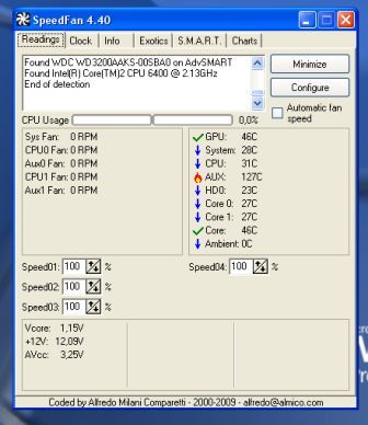

nikos903 Δημοσ. 16 Φεβρουαρίου 2010 Δημοσ. 16 Φεβρουαρίου 2010 Άμα είναι όλα πράσινα tick είναι οκ. Αυτό το Aux απο πίσω στο speedfan πόσους βαθμούς λέει; Βασικά ανέβασε ένα print screen απο speedfan και everest αμα γίνεται.
πΑ-Βου-Γα Δημοσ. 16 Φεβρουαρίου 2010 Μέλος Δημοσ. 16 Φεβρουαρίου 2010 να το speed fan. και ψαχνω το everest για να το εγκαταστησω....
πΑ-Βου-Γα Δημοσ. 16 Φεβρουαρίου 2010 Μέλος Δημοσ. 16 Φεβρουαρίου 2010 απο το everst τι ακριβως θελεις?
nikos903 Δημοσ. 16 Φεβρουαρίου 2010 Δημοσ. 16 Φεβρουαρίου 2010 Θερμοκρασίες ήθελα αλλά είναι χαμηλά και του speedfan, δεν μπορεί να αποκλίνουν και πολύ, αμα δεν βαριέσαι στο επόμενο πόστ ανέβασε μια τους sensor. Το Auχ απο οτι είδα είναι αισθητήρας που δεν είναι συνδεμένος. Άρα άφησέ τον στην μοίρα του :ρ Απο: tomshardware If a temperature shows Aux 127, this is simply an unassigned input which can be disabled using the Configure button. Άρα μένει να κάνεις ένα test στις μνήμες με το memtest, έναν έλεγχο με το superantispyware, και να στρεσάρεις και τους 2 πυρήνες (τρέχεις 2 φορές το prime).
