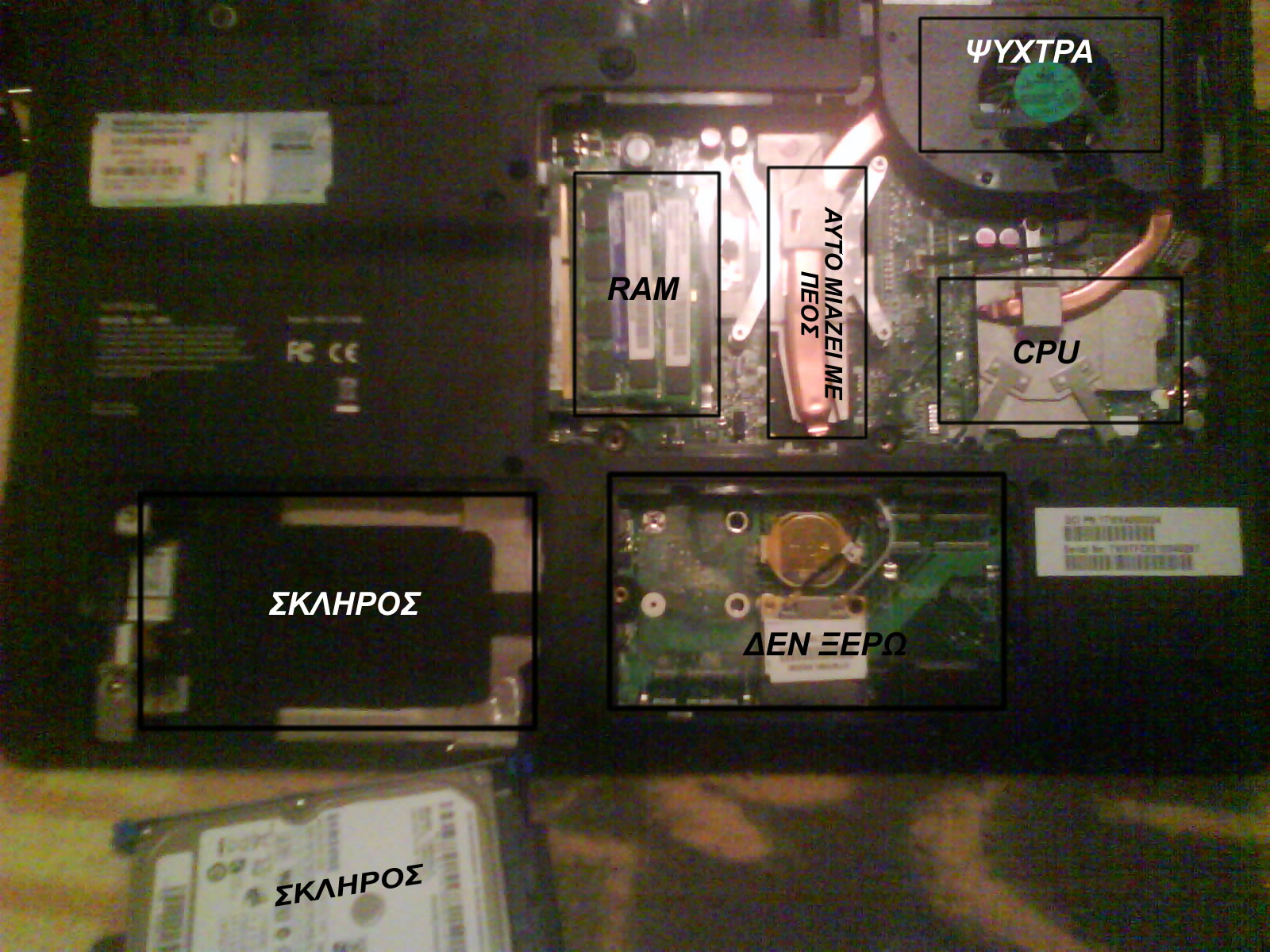

antonl Δημοσ. 14 Φεβρουαρίου 2010 Δημοσ. 14 Φεβρουαρίου 2010 Σας επισυναπτω το πως ειναι τωρα. να επιχειρησω να βγαλω και ολο αυτο το μαυρο καπακι ωστε να φτασω στο πληκτρολογιο η οχι? Τα πληκτρολόγια συνήθως (2-3 διαφορετικά laptops που χω ανοίξει/δει ν ανοίγουν τουλάχιστον) ανοίγουν από πάνω.

d3m0n Δημοσ. 14 Φεβρουαρίου 2010 Δημοσ. 14 Φεβρουαρίου 2010 καλα μην φρικαρεις, δεν το πυροβολησες κιολας. βγάλε μπαταρία και ρεύμα για αρχή. καλα εκανες και το γυρισες αναποδα, αυριο πρωι πιασε να το λύσεις και αρχισε να καθαρίζεις τα διαφορα μέρη με λιγο ζεστό νερό, σκουπιζε αμεσως και καθάρισε ξανά με οινόπνευμα. το να το στείλεις στο πλαισιο δεν ειναι και οτι καλύτερο αφού σε 2 μέρες θα μυρίζει, θα έχει μικρές καφέ κυλίδες ενώ, στα σερβις κοιτάνε τα υλικά με φακό για να βρούν υγρασία. έχει τύχει να επιστρέψουν κινητό στο οποιο βρήκαν ιδρώτα απο αυτί και το οποιο έστειλαν με φωτογραφία σε ζουμ ατελείωτο (με γυμνό μάτι δεν το εβλεπες).απο εκει και πέρα, ΑΝ ανοιξει ξανακάνε του ενα τσεκ σε 10 μέρες και μετά απο ένα μήνα πάλι... Πάντως στο service του πλαισίου δεν είναι και τόσο τυπικοί,εκτός και αν πέσεις σε κανέναν που τα ψιρίζει όλα.Βέβαια δεν ξέρω τι παίζει με εγγυήσεις Turbo-X,μπορεί να είναι πιο τυπικοί,άλλωστε έχω χρόνια να ασχοληθώ με οποιοδήποτε τέτοιο προιόν.
antonl Δημοσ. 14 Φεβρουαρίου 2010 Δημοσ. 14 Φεβρουαρίου 2010 δεν εχω ιδεα πως ανοιγει το πληκτρολογιο, πραγματικα.. Ένα Toshiba που χα δει, είχε ένα πλαίσιο γύρω απ το πληκτρολόγιο που πιανόταν με κλιψάκια και όταν το αφαιρούσες αυτό, από κάτω ήταν οι βίδες που πρεπε να βγάλεις για να αφαιρέσεις το πληκτρολόγιο. Ένα Fujitsu-Siemens είχε κάποιες (πιο βαθιά τοποθετημένες) βίδες στο κάτω μέρος που συγκρατούσαν το πληκτρολόγιο.

hackerW32 Δημοσ. 15 Φεβρουαρίου 2010 Δημοσ. 15 Φεβρουαρίου 2010 gt δεν έβγαλες τις ram? είναι 2 μικροί πράσινοι χάρακες (αριστερά από τον χοντρό σωλήνα) και ο cpu είναι κάτω από το δεύτερο σωληνάκι (το μικρότερο) που βγαίνει από τον ανεμιστήρα...
Sebastienomnia Δημοσ. 15 Φεβρουαρίου 2010 Μέλος Δημοσ. 15 Φεβρουαρίου 2010 εβγαλα και τις ραμ....το cpu φοβάμαι να το πειραξω
hackerW32 Δημοσ. 15 Φεβρουαρίου 2010 Δημοσ. 15 Φεβρουαρίου 2010 αν το εχεις ακόμα ανάποδα δεν νομίζω να πάει τπτ στο cpu...
