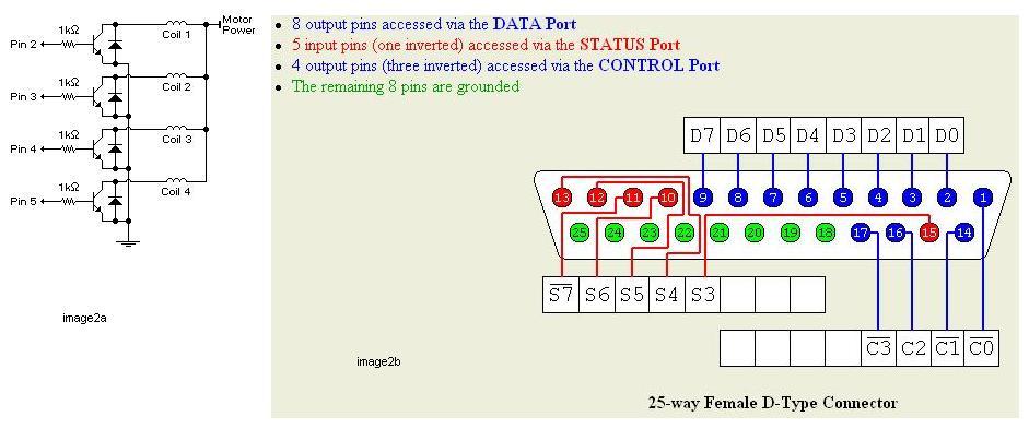

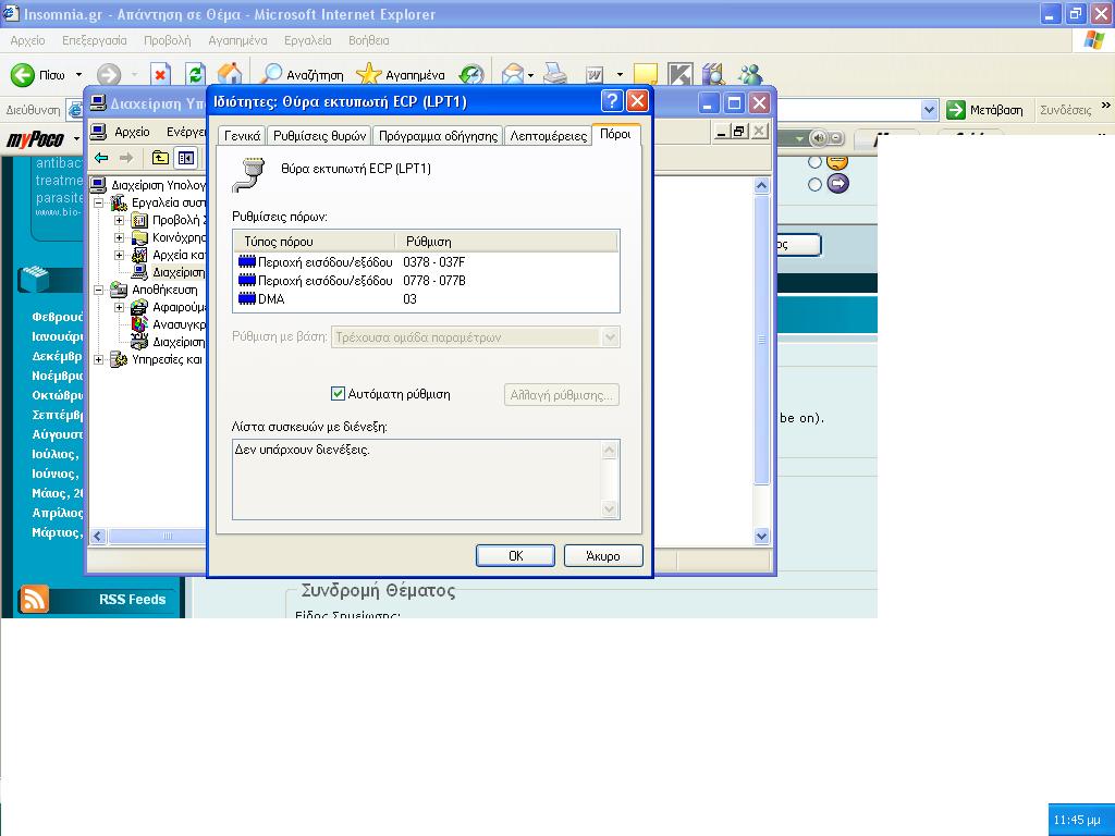

contest Δημοσ. 8 Φεβρουαρίου 2010 Μέλος Δημοσ. 8 Φεβρουαρίου 2010 επισυναπτω και δυο εικονες μηπως σας βοηθήσουν....
bxenos Δημοσ. 9 Φεβρουαρίου 2010 Δημοσ. 9 Φεβρουαρίου 2010 Απ'ευθείας με εντολές I/O σε παράλληλη στα Win32/64 (μετά τα win98/me δηλαδή) δεν επιτρέπετε. Τις κάνει redirect το λειτουργικό σε Spooler. Αρα δεν μπορείς με εύκολο τρόπο να χρησιμοποιήσεις τα CONTROL,DATA . Θα πρέπει να πάρεις δικαιώματα system (system privilledge) για να το κάνεις αυτό. (εκτός αν βρείς έτοιμη βιβλιοθήκη που έχει κάνει άλλος το dirty job). Βέβαια υπάρχει η εύκολη λύση, να στήσεις έναν TextOnly εκτυπωτή και να τυπώνεις χαρακτήρες σ'αυτόν (ανοίγεις το lpt1 σαν αρχείο), οπότε τυπώνεις έναν χαρακτήρα (π.χ. 0x03) και ενεργοποιούνται οι ακίδες data0 και data1. (εγω θα χρησιμοποιούσα την ακίδα data7 σαν σήμα ENABLE για ένα latch 74hc373, ώστε αν στείλουν τα windows αλλαγές γραμμών καί άλλα δικά τους, να μην φτάσουν στα led/rele ή ότι άλλο βάλεις) με μικροελεγκτη δεν γινεται γιατι δεν εχει αρκετη μνήμη....... ποιό δεν γίνεται με μικροελενκτή; Δεν χρειάζεται μνήμη πάνω απο 1Kb ROM/ 256 bytes RAM γι'αυτη τη δουλειά!
