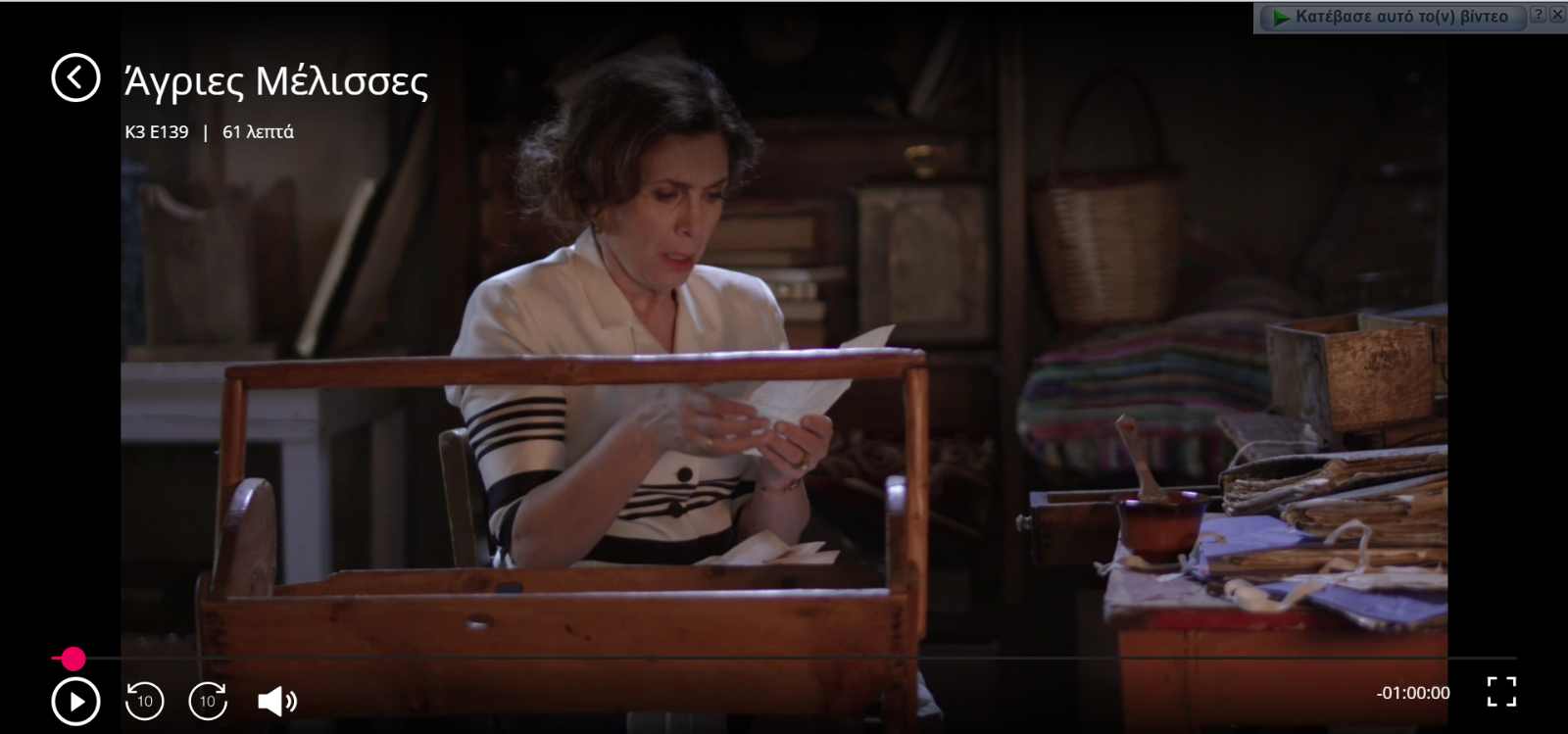

jkr21 Δημοσ. 10 Ιουνίου 2022 Δημοσ. 10 Ιουνίου 2022 (επεξεργασμένο) Στις 20/6/2021 στις 12:51 ΜΜ, ΑΠΟΛΛΩΝ83 είπε Καλησπέρα! Κάποιος να μας διαφωτισει πώς κατεβαζουμε από το https://vod.antenna.gr/#/entertainment ; Ευχαριστώ πολύ! Στις 26/12/2021 στις 1:38 ΠΜ, Vasilis T 92 είπε Μήπως κάποιος βρήκε κάποιο κόλπο? Καλησπέρα στην παρέα. Πρώτο σχόλιο στο forum. Αρκετά παλιό το θέμα αλλά αφήνω εδώ τον τρόπο που το κάνω εγώ με το νέο site του Αντ1 (Το site δουλεύει ΜΟΝΟ με chrome και χρειάζεται ΔΩΡΕΑΝ Εγγραφή για να δεις τις δωρεάν σειρές) Σημείωση: Θα χρειαστούμε κάποια προγράμματα για να κατεβεί και να πάρουμε ένα τελικό αρχείο βίντεο (JDOWNLOADER2 για κατέβασμα βίντεο και ήχου ξεχωριστά και My MP4Box GUI για να τα ενώσουμε σε ένα mp4 αρχείο - και τα δύο προγράμματα είναι FREE και εύκολα στην εγκατάσταση- Τα βρίσκετε με ένα απλό google search) - Για το παράδειγμα χρησιμοποιήθηκε ένα επεισόδιο της σειράς "Άγριες Μέλισσες" (Λογικά η ίδια διαδικασία ισχύει για όλα τα βίντεο στο εν λόγω site) 1ος Τρόπος: Το ευκολότερο είναι με τον γνωστό Internet Download Manager(IDM) Απλά αρχίζουμε για λίγα δεύτερα και ανιχνεύεται το βίντεο σε 4-5 διαφορετικές ποιότητες(Από 360p ως 1080p κάποιες φορές) και απλά κατεβάζουμε(οι ταχύτητες διαφέρουν ανάλογα με τον φόρτο του server) 2ος Τρόπος: Αρχίζουμε πάλι για λίγο το βίντεο και πατάμε Pause. > Δεξί κλικ σε οποιοδήποτε σημείο του βίντεο > Έλεγχος Θα ανοίξει ένα παράθυρο λίγο πολύπλοκο και στρυμωγμένο μπορείτε να το μεγαλώσετε τραβώντας το προς τα αριστερά για να φαίνονται καλύτερα τα στοιχεία που ψάχνουμε. Θα ανοίξει και θα είναι στην καρτέλα Elements. Πάμε στην καρτέλα Network (πάνω-πάνω στο εν λόγω παράθυρο) Όταν πάμε σε αυτή την καρτέλα πριν κάνουμε οτιδήποτε πατάμε στο πληκτρολόγιο τον συνδυασμό CTRL+R (Θα κάνει αυτόματα ανανέωση της σελίδας, θα παίξει αυτόματα πάλι το βίντεο και θα αρχίσει να βρίσκει διάφορα στοιχεία στην καρτέλα Network,μετά από 5-10 δεύτερα πατάμε Pause, γιατί θα έχει βρει τα αρχεία streaming που χρειαζόμαστε ) Σε αυτή την καρτέλα(Network) θα έχει ένα πεδίο αναζήτησης για να βρούμε αυτό που θέλουμε (το αρχείο ήχου και το αχρείο βίντεο με την ποιότητα που θέλουμε να κατεβάσουμε) Άρα βάζουμε στην αναζήτηση για το αρχείο ήχου του επεισοδίου: "audio/playlist.m3u8" και μετά αντίστοιχα με την ανάλυση/ποιότητα που θέλουμε: "H264_360P/playlist.m3u8" "H264_480P/playlist.m3u8" "H264_576P/playlist.m3u8" "H264_720P/playlist.m3u8" "H264_1080P/playlist.m3u8" Τώρα αν κάνατε σωστά την αναζήτηση θα εμφανίσει μόνο ένα αποτέλεσμα και είναι αυτό που θέλουμε. Σε αυτό το αποτέλεσμα κάνουμε Δεξί κλικ πάνω στο αρχείο playlist.m3u8 (στην στήλη Name) > Copy > Copy link adress και μετά κρατάμε τα link κάπου προσωρινά. (πχ. σε ένα αρχείο σημειωματάριου .txt) (Θα πρέπει να έχουμε 2 Link ένα που θα τελειώνει σε audio/playlist.m3u8 και άλλο ένα, για παράδειγμα, H264_720P/playlist.m3u8) Τώρα ανοίγουμε το jdownloader2 και προσθέτουμε τα 2 link που έχουμε κρατήσει. Θα τα διαβάσει και θα μας εμφανίσει ένα αρχείο .mp4(χωρίς ήχο) και ένα αρχείο ήχου .m4a και απλά τα κατεβάζουμε (Μας λέει και ένα, κατά προσέγγιση, μέγεθος αρχείου ανάλογα με την ποιότητα που επιλέξαμε- πχ. Ένα επεισόδιο "Άγριες Μέλισσες" σε 720p, μια ώρα διάρκεια, τελικό μέγεθος αρχείου 1.40 GB) - Η ταχύτητα του κατεβάσματος δεν είναι πάντα γρήγορη, λόγω φόρτου στον server. - ΣΗΜΕΙΩΣΗ: Αν για κάποιο λόγο προσθέτοντας τα 2 link στον jdownloader2 μας τα εμφανίσει ως "Μη διαθέσιμα αρχεία" με ένα κόκκινο απαγορευτικό σηματάκι, απλά επαναλαμβάνουμε την διαδικασία αντιγράφοντας 2 "νέα" link από την καρτέλα Network(κάνοντας refresh την σελίδα, αν δεν έχουμε κλείσει από πριν τον Chrome) Τελευταίο βήμα αφού κατέβουν τα 2 αρχεία (.mp4 και .m4a) θα τα "ενώσουμε" σε ένα τελικό αρχείο .mp4(με ήχο) με το πρόγραμμα My MP4Box GUI. Το ανοίγουμε και στην καρτέλα Mux είτε με το κουμπί Add ή με Drag and Drop προσθέτουμε τα 2 αρχεία που έχουμε (τα δέχεται για προσθήκη ένα - ένα) πρώτα το αρχείο .mp4 και μετά το αρχείο ήχου .m4a (αλλιώς βγάζει σφάλμα) Μετά επιλέγουμε που θα αποθηκευτεί το τελικό αρχείο με το κουμπί Save As... και πατάμε το κουμπί Mux(δεν ασχολούμαστε με το πεδίο Fps το αφήνουμε στο "No Change") και σε λίγα δεύτερα θα έχουμε το τελικό αρχείο/επεισόδιο σε mp4 (χωρίς να "χαλάσει" η αρχική ποιότητα που επιλέξαμε να κατεβάσουμε, γιατί δεν κάνει convert απλά "ενώνει/muxάρει" τα δύο πρωτότυπα αρχεία του server) Αυτό ήταν! Μπορεί να φαίνεται περίπλοκο αλλά αν το κάνετε 1-2 φορές μετά θα το κάνετε με...κλειστά μάτια και θα έχετε τα επεισόδια σε λίγα λεπτά (ανάλογα με την ταχύτητα internet που έχετε) Υ.Γ. Ρωτήστε ελεύθερα για τυχόν απορίες! Καλή συνέχεια! Επεξ/σία 15 Ιουνίου 2022 από jkr21 Μικρές διορθώσεις 4

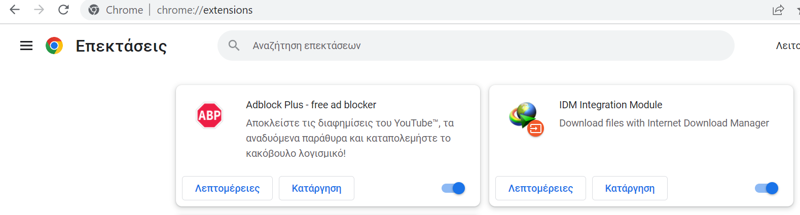

washcloud Δημοσ. 1 Ιουλίου 2022 Δημοσ. 1 Ιουλίου 2022 Στις 10/6/2022 στις 12:55 ΜΜ, jkr21 είπε 1ος Τρόπος: Το ευκολότερο είναι με τον γνωστό Internet Download Manager(IDM) Απλά αρχίζουμε για λίγα δεύτερα και ανιχνεύεται το βίντεο σε 4-5 διαφορετικές ποιότητες(Από 360p ως 1080p κάποιες φορές) και απλά κατεβάζουμε(οι ταχύτητες διαφέρουν ανάλογα με τον φόρτο του server) Τον είχα παλιότερα σε ΧΡ τον IDM και κατέβαζε τα πάντα από παντού. Απλά θυμάμαι ότι όταν είχα πρωτοκατεβάσει το installer δεν μπορούσε να γίνει δουλειά. Τον είχα ενσωματώσει όμως στον Firefox και μέσα από εκεί γινόταν κανονικά. Τώρα με τα Win 10 είχα 2 χρόνια να τον χρησιμοποιήσω. Κατέβασα ένα registered version (6.40) και δεν βλέπω να μπορώ να κατεβάσω από ΑΝΤ1. Πώς το κάνεις εσύ και σου δουλεύει; 1
jkr21 Δημοσ. 1 Ιουλίου 2022 Δημοσ. 1 Ιουλίου 2022 (επεξεργασμένο) 1 ώρα πριν, washcloud είπε Τον είχα παλιότερα σε ΧΡ τον IDM και κατέβαζε τα πάντα από παντού. Απλά θυμάμαι ότι όταν είχα πρωτοκατεβάσει το installer δεν μπορούσε να γίνει δουλειά. Τον είχα ενσωματώσει όμως στον Firefox και μέσα από εκεί γινόταν κανονικά. Τώρα με τα Win 10 είχα 2 χρόνια να τον χρησιμοποιήσω. Κατέβασα ένα registered version (6.40) και δεν βλέπω να μπορώ να κατεβάσω από ΑΝΤ1. Πώς το κάνεις εσύ και σου δουλεύει; Έχει εγκατασταθεί αυτόματα το extention του IDM στον chrome? Για παράδειγμα σου βγάζει αυτό το γαλάζιο "Κατέβασε αυτό το βίντεο" όταν παίζεις ένα βίντεο πχ. στο yt? Αν όχι δεν έχεις στις επεκτάσεις το πρόσθετο "IDM Integration Module" ή είναι απενεργοποιημένο (κάντο ενεργό) Αλλιώς αν δεν είναι στις επεκτάσεις πρόσθεσέ το από το store του Chrome εδώ και μετά ενεργοποίησε το. (αν δεν γίνει αυτόματα) Κάνε ένα restart τον Chrome και λογικά θα δουλέψει... Αν όχι τί να πω? Δοκίμασε τον 2ο τρόπο. Πες μου αν δούλεψε. Επεξ/σία 1 Ιουλίου 2022 από jkr21 2
