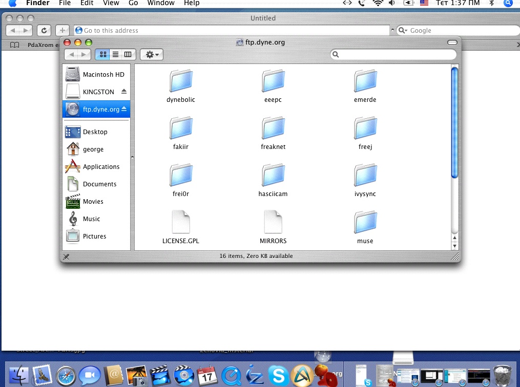

gtroza Δημοσ. 27 Ιανουαρίου 2010 Δημοσ. 27 Ιανουαρίου 2010 παράδειγμα στο safari > ftp://ftp.dyne.org μάλλον ανοίγει παράθυρο ο finder και απο εκει το "σέρνεις" όπου θέλεις το http://FTP://fritz.box δεν ανοίγει .
